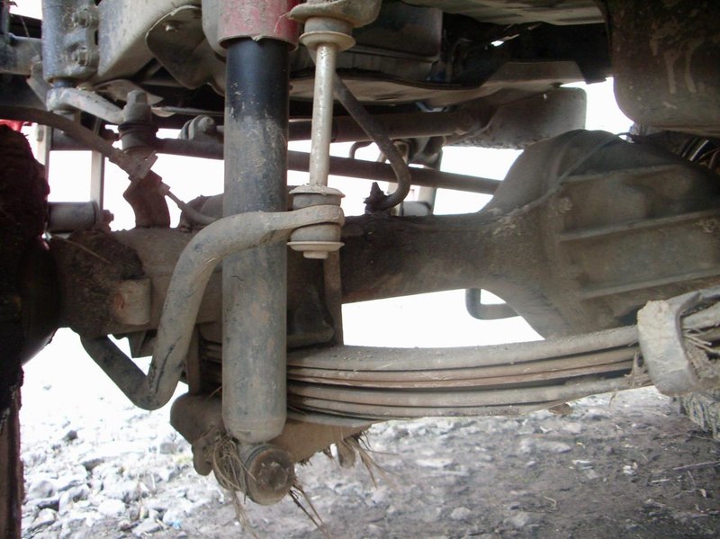

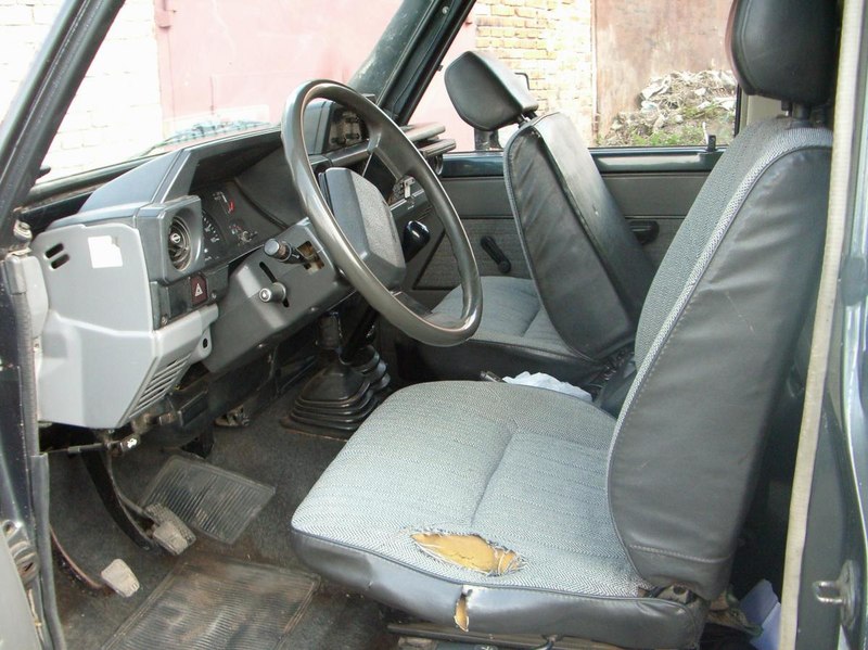

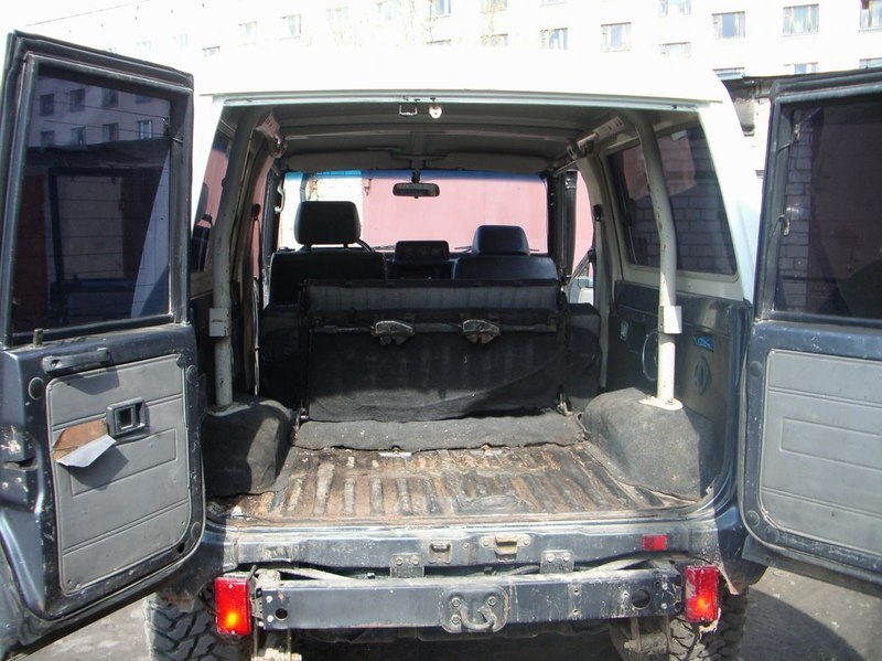

    Пока состояние авто:
    • Откуда: Новосиб
    с рессорами чёто наколхожено... По фото кажется, что между обычными листами вложен уазовский параболик :)
    Похоже на то. Прям как у меня, как только купил. :rolleyes: Назад хорошо подходят сидушки от 78 го :ok:. Получаеться удобно и функционально. Терпения тебе товарищ в постройке.
