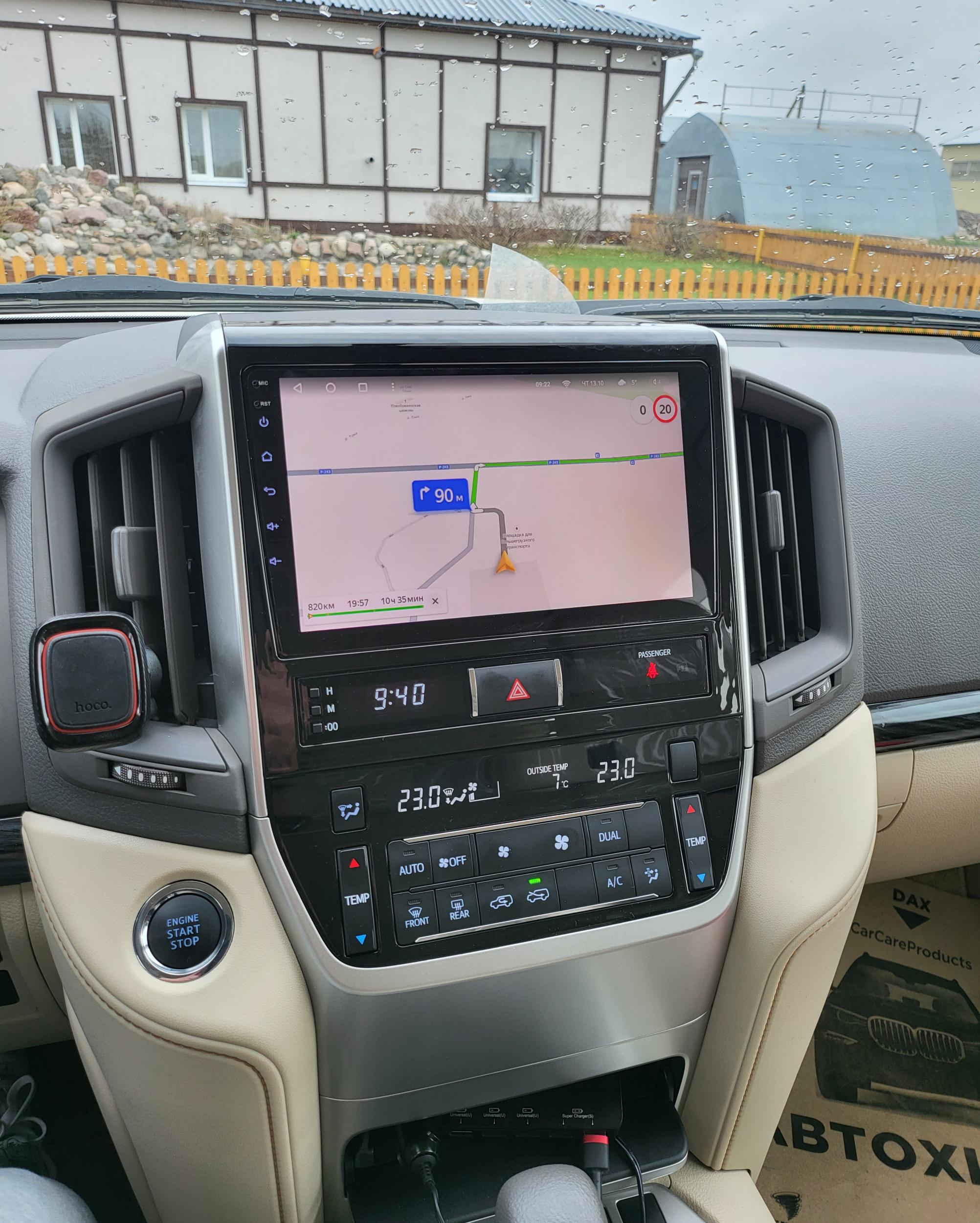

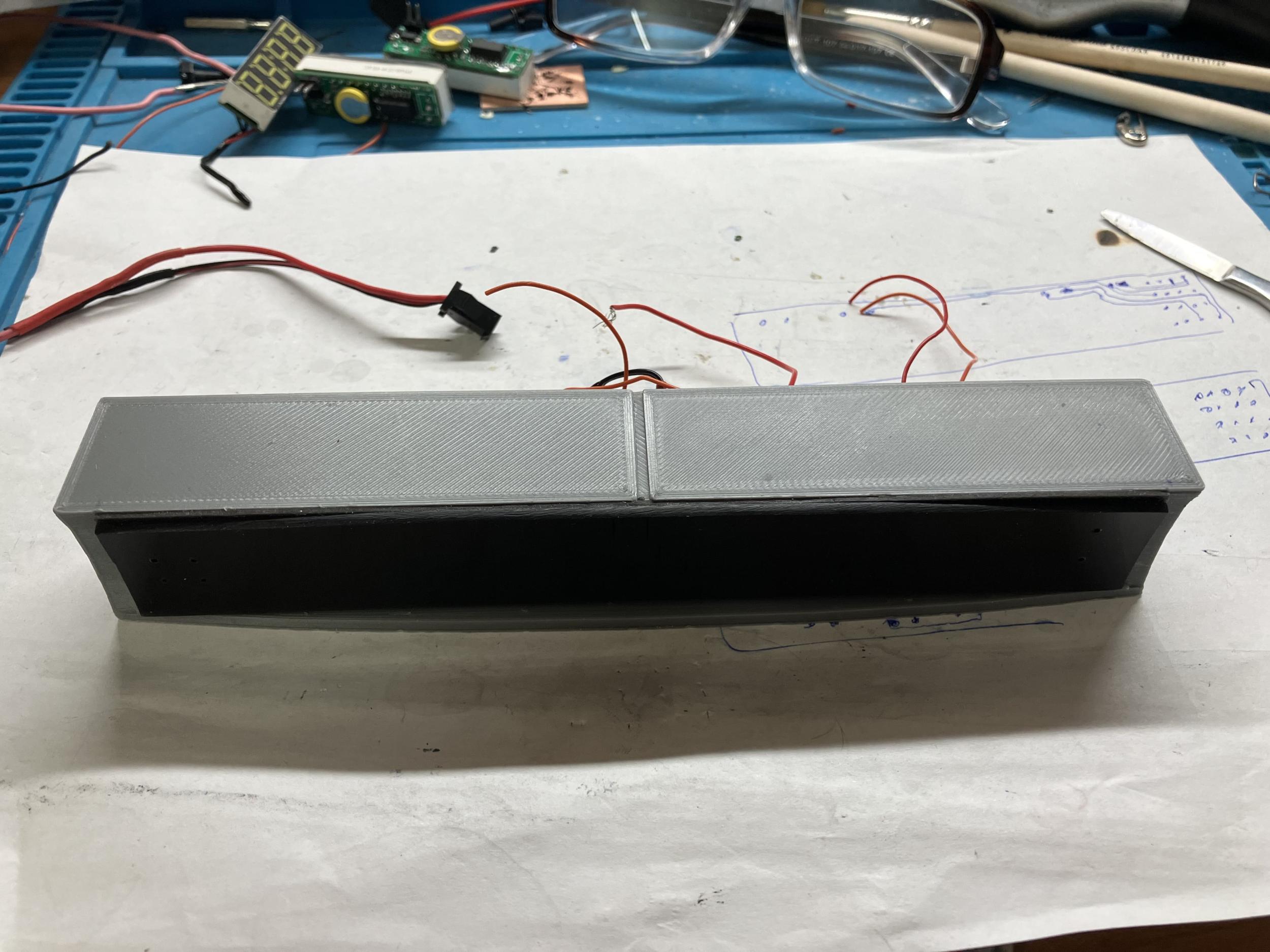

    Сфотаграфируй пожалуста поближе как они стоят. И как ты их крепил?
    Они в размер планки - заглушки. Режеш планку в размер часов и вклеиваешь на любой клей часы. Не нравиться что моргает температура  наружняя/внутреняя, потом переделаю под 2 раздельных термометра и или вовсе оставлю только наружный

    27.01.2022 в 19:07, iury сказал:
    Закончил с установкой магнитолы Teyes CC3 , доработал рамку, заменил все светодиоды, установил дополнительно  не родной круговой обзор к родному круговому обзору, работают оба. Можно переключать на выбор либо родной, либо не родной круговые обзоры, но это мои хотелки, хотя родной круговой обзор работает отлично.

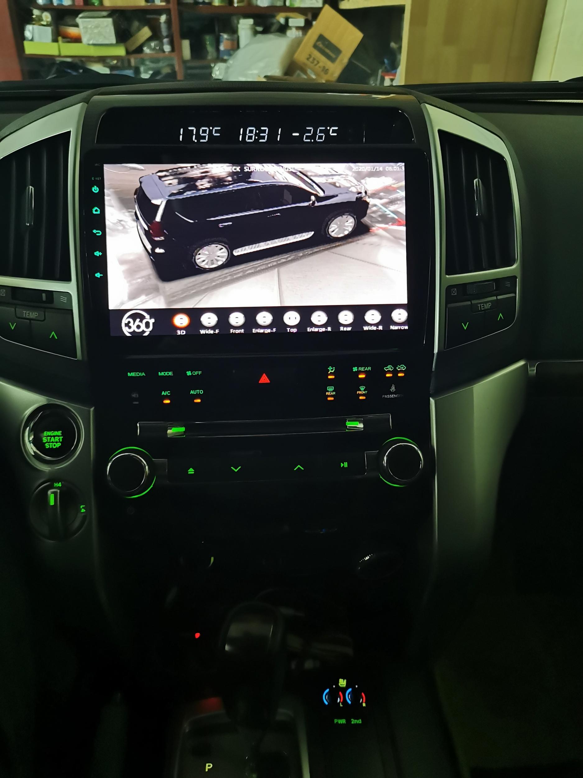

    в Екатеринбурге поставил Teyes СС2 по-моему, самый мощный. Подключилось все разъем в разъем. Также у них есть ГУ с круговым обзором и камеры. Можно все заменить на нормальные камеры с HD качеством. На фото как раз она. Но у меня только перед и зад камера.

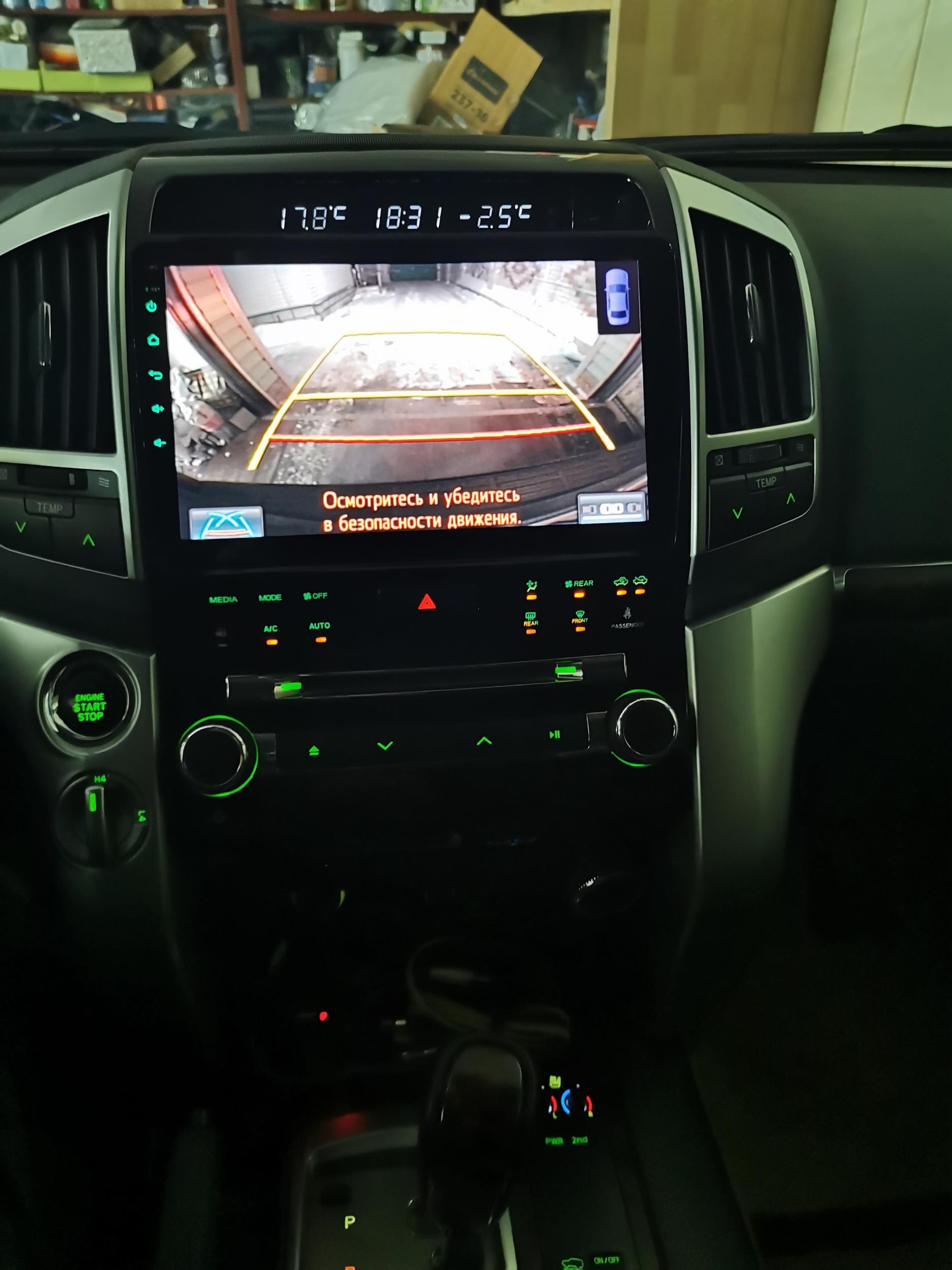

    У меня камера идёт как раз через парк ассист. Видел в интернете, что берут с длинного разъема парка чёрный толстый провод, и напротив красный провод, и к ним подключают тюльпан. Вы это имели ввиду?

    Если у Вас родной круговой обзор, то там в парк ассисте разводка на 4 камеры, если Вы хотите подключится магнитолой  только к задней камере, то возможно взять аналоговый сигнал с парк ассиста,  подключиться только к видео сигналу. Можно посмотреть в интернете к каким проводам подключиться, если же Вы хотите полный родной круговой обзор, то необходимо докупить коробочку LVDS (преобразователь цифрового видео сигнала в аналоговый), дополнительно докупить микроконтроллер Canny Pico , для него нужна программа и будет Вам счастье, полный родной круговой обзор, но еще необходимо погасить подушку безопасности.

    27.01.2022 в 19:53, iury сказал:
    Добрый вечер.Панельку я сам делал, меня черный экранчик не устраивал.
    Можно по подробней как сделать на верху часы и температуру?

    24.05.2023 в 19:49, Rashid 450 сказал:
    Я взял готовые с али ... выпилил окошко и вмонтировал туда, датчик пришлось выводить отдельно.

    31.05.2023 в 19:48, NazareT сказал:

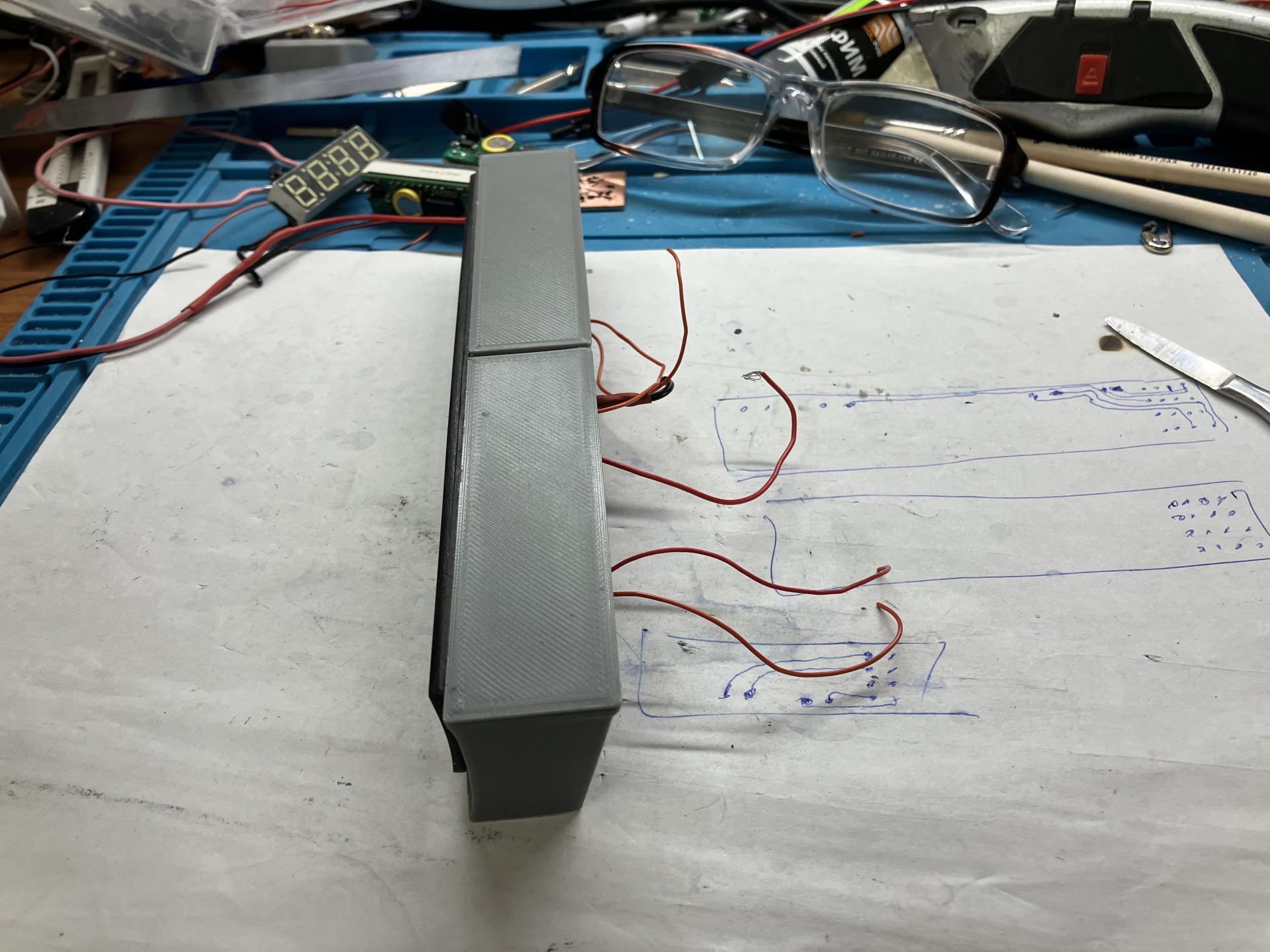

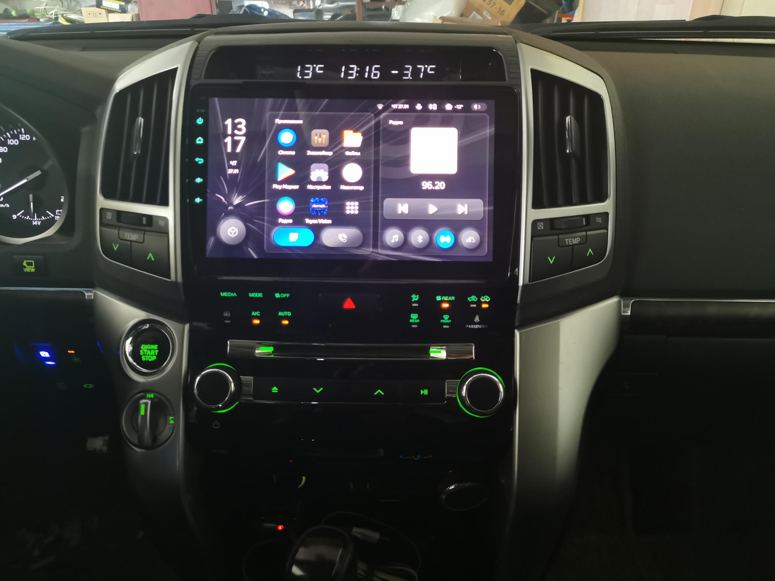

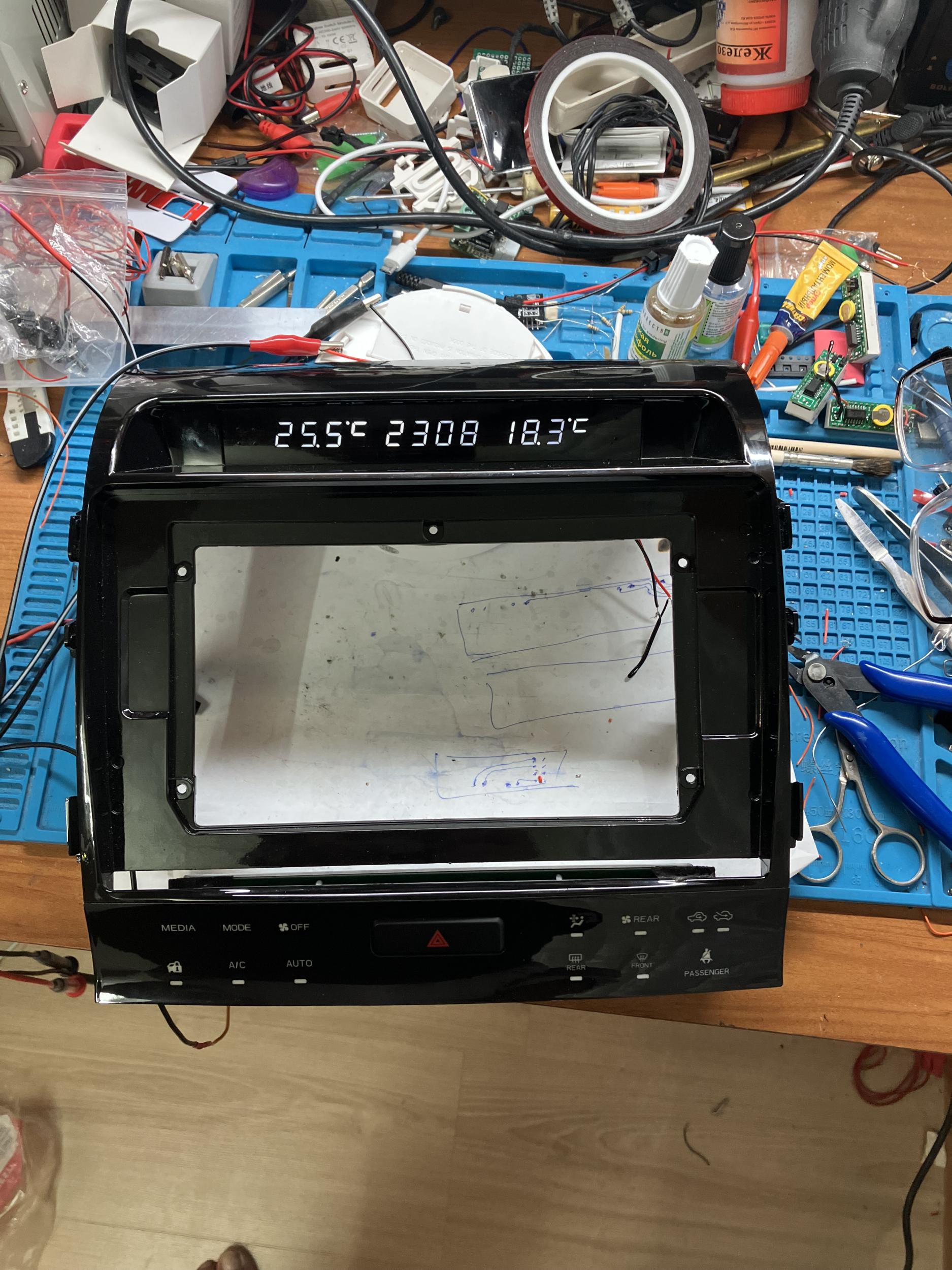

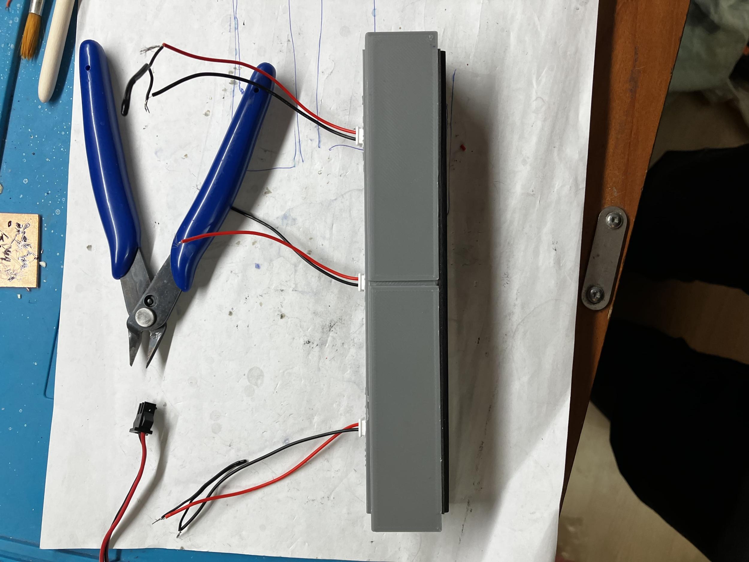

    Всем привет, вот еще одна индикация на рамку Teyes для Toyota Land Cruiser 200 . Отображает 3 температуры: 1. внешнюю( датчик как на Toyote); 2 внутри салона; 3 внутри торпеды.IMG_4227.thumb.JPG.b0319a1bb419a90d31ce919e75168474.JPG
    9 минут назад, iury сказал:
