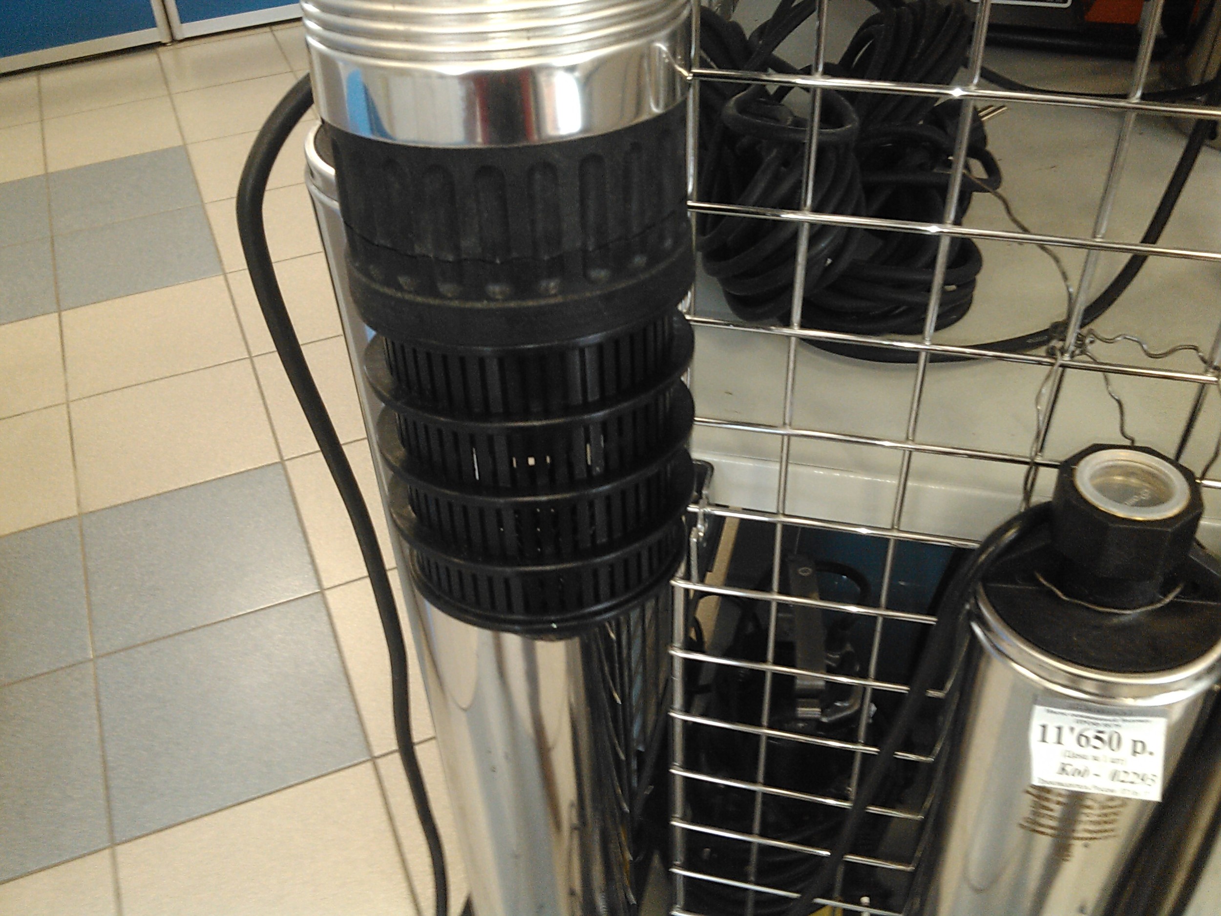

а почему нельзя вот это отверстие на насосе закрыть такой сеточкой фильтровальной?
Мне этот вопрос тоже интересен. Висит в скважине малыш-ручеёк - всё пучком, работает-стирается-сгорает, но воду гонит. Повесили насос с червяком в резинке (на шильдике он назван центробежным - но свистят редиски, это червячный насос, хоть и крутится там у него кое-что по центру :no:) - выход забивается песком и насос встаёт. Хоть общая подача и больше, чем у вибрационного, скорость потока перед выходом из насоса меньше (диаметр трубы большой), и песок там успевает оседать. Вот и интересно мне про сеточку. Профи дядьки, скажите: сработает затея при крупной фракции песка?

22 часа назад, Fire сказал:
червячный насос,
Изначально предполагалось, что такой насос должен поднимать любую воду, в т.ч. сильно загрязненную песком (винт Архимеда),но на практике, в т.ч. по отзывам, он не справляется. Рекомендуют для грязной воды насос Джилекс Водомет проф дом (может порядок напутал) 55/75. У него какая то "плавающая система", по паспорту допускается работа при содержании 1,5 кг песка на 1 куб.м воды (до 2 кг). Попробуй его.
