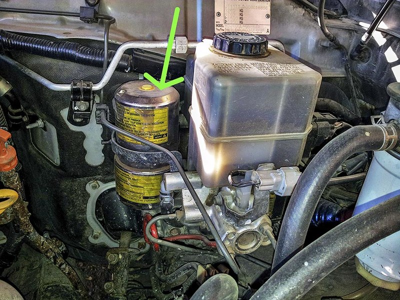

    Доброго времени суток! Помогите пожалуйста определить в чем проблема. У меня TLC 100 200г. 4.2дизель. С утра завожу машину она работает некоторое время, затем на приборке загорается лампочка (ABS) и Ручника, и пищит пищалка в салоне. Под капотом через каждые секунд 10 вибрирует цилиндр который показан на фото и щелкает реле abs (фото). При этом тормоза работают нормально только abs пропадает. После того как проеду километров 10 вся эта тема пропадает, лампочки гаснут пищать перестает, цилиндр не вибрирует реле не щелкает; бывает если долго греть машину то тоже все вырубается и работает нормально! Подскажите пожалуйста что это может быть, как с этой напастью бороться? Спасибо

    На тлк 100 стоит электро насос томозного цилиндра.Это тото самый цилиндр,который вибрирует.Он создает давление в тормозной системе.Мне кажется он потихоньку умирает.Для начало смени жижу в тормозной системе.Как прокачать тормаза посмотри в тех вопросах.Самое главное прокачивать на заведеном авто и не допустить,чтобы насос воздух хапанул.
    цилиндр этот есть гидроакумулятор и их там два.
    жижа ужасно выглядит - похоже не менялась от рождения. :dumb:
    промой систему пару раз тормозухой и всё заработает как надо

    Электро насос и должен вибрировать пока давление нагнетает , потом отключится и снова включится когда давление упадет ниже нормы .У тебя случаем тормозужа ни где наружу не бежит??
    Везде просмотрел ни где не бежит

    Поменял тормозную жидкость, заменил все резинки на суппортах. Теперь все стало в порядке. Спасибо большое за советы и подсказки!!!
