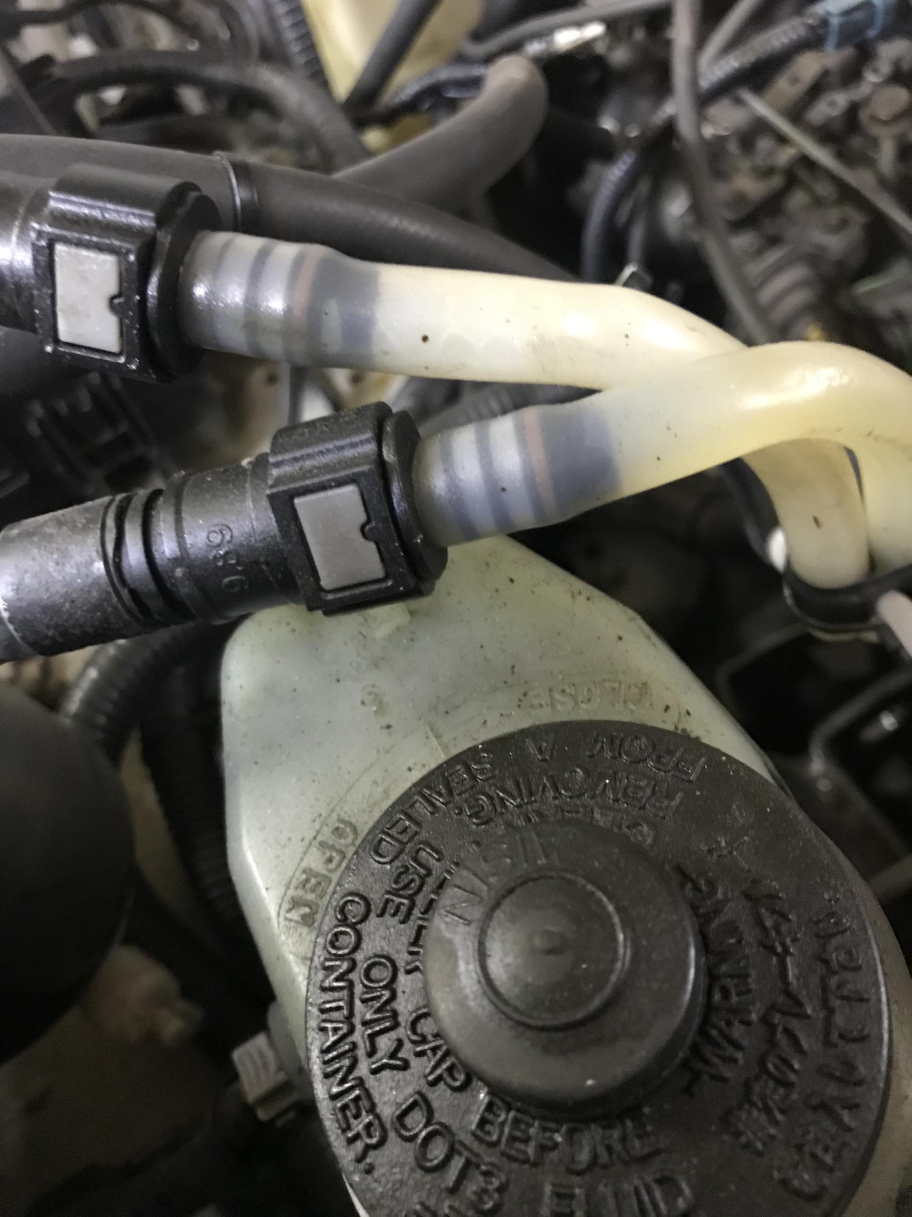

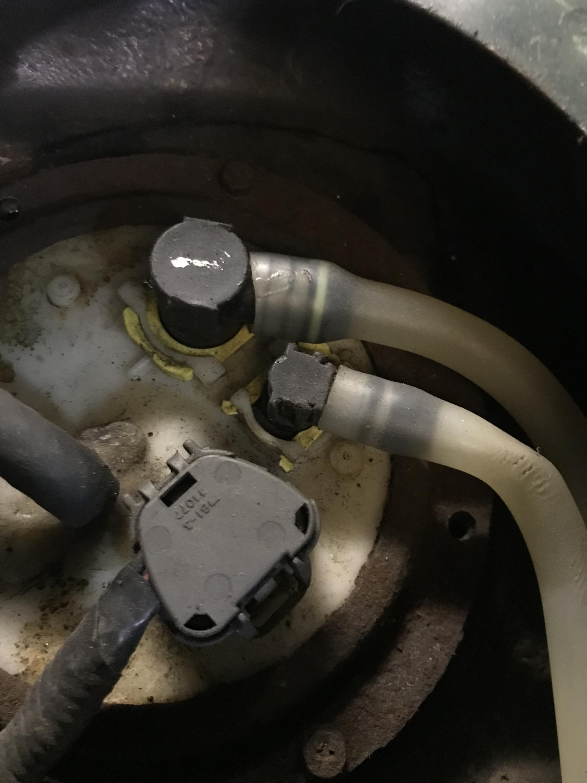

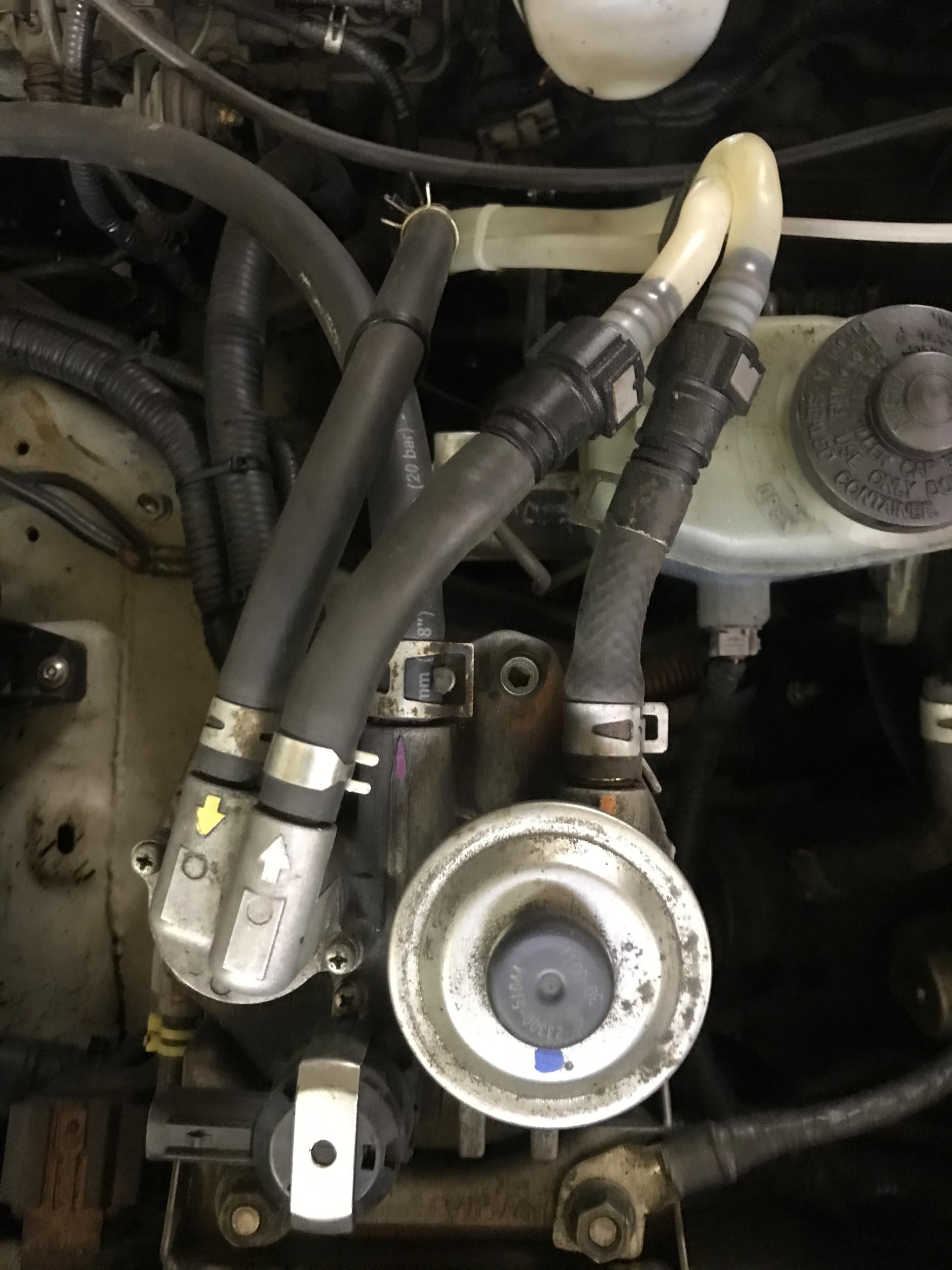

28.03.2024 в 01:12, DUKE_52 сказал:
Трубку топливную ты имеешь ввиду под днищем которая проходит от моторного щита до бака? Если да, то я обе трубки ( подача/обратка ) заменил на полиамидные. Только ВАЖНО: ни пвх, ни трубки воздушной системы для грузовиков, и другую дрянь покупать во всяких автомагазинах где торгуют всяким циганским говном для ВАЗа/ГАЗа не нужно. Нужно заказать именно полиамид, она вся ровная, стенки везде равномерные, маркировка на ней своя обязательно присутствует. Плюс бывают такие белые полупрозрачные, в них видно топливо. Толщина стенки у них приличная, кратно диаметру.
Вопрос: а как полиамдную трубку со шлагом соединил, если брать трубку 16х2 налезет на нее топливный шланг д12 который на фильтр идет или надо брать 14х1,5?
Изменено пользователем INGWAR
  • Машина: TLC_105_1HZ
5 часов назад, INGWAR сказал:
Купить можно муфту пластиковую, у неё с одной стороны расширение плавное и резиновое кольцо (сторона под полиамид), а с другой стороны ёлка под топливный шланг. Ну а я поставил быстросъём, у него с обеих сторон под полиамид, шлаг и там и там норм держится. Плюс хомуты пружинные родные поставил. Короче получилось герметично. Машина стоит сейчас у меня в гараже на косметическом ремонте так солярка из трубки подачи не только не ушла за 2 недели, там даже пузырь воздуха не образовывается. Медные шайбы и саму трубку подачи на корпусе тнвд тоже заменил

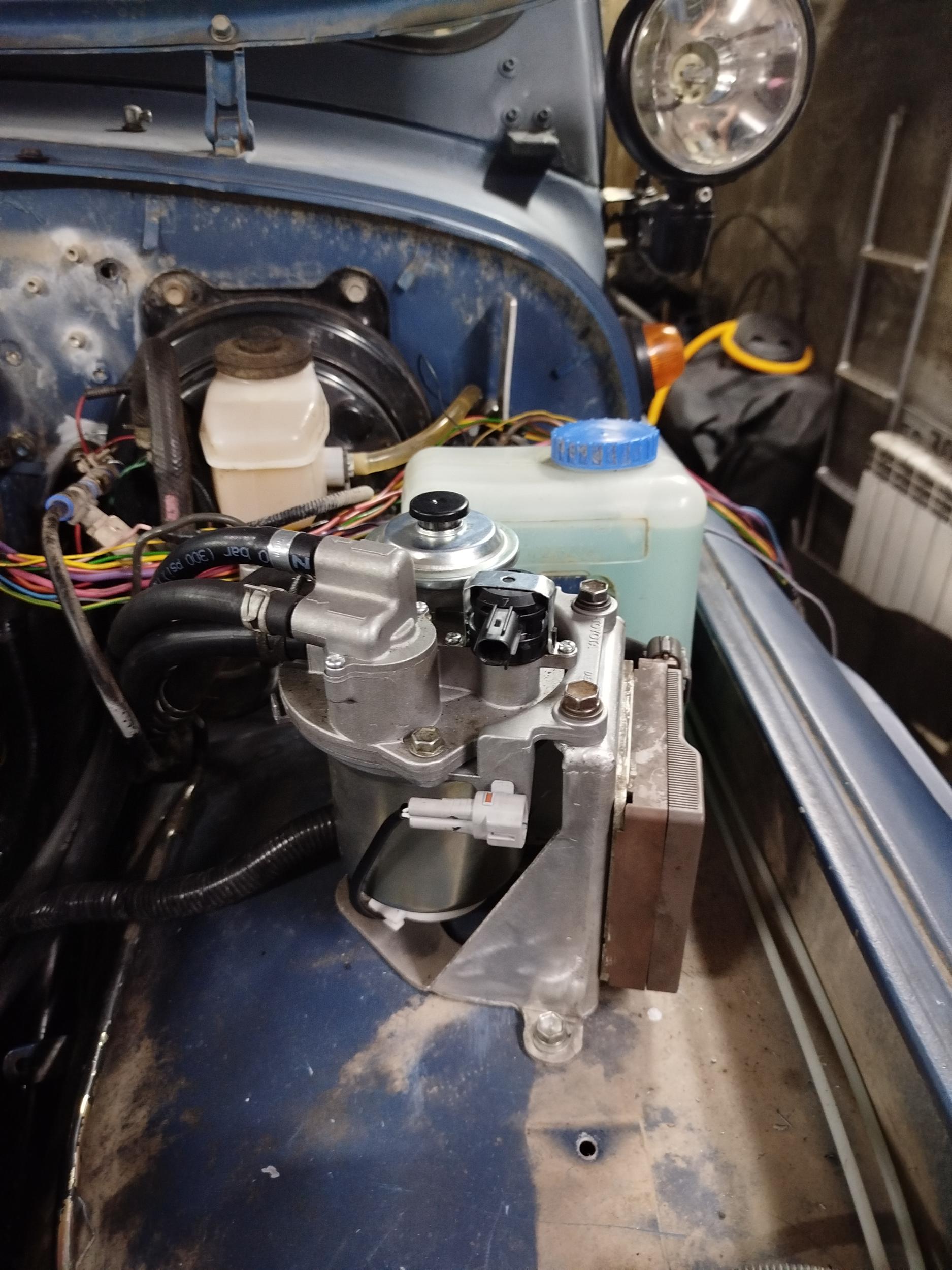

Вопрос обладателям 200-го фильтра: а можно ли всю эту конструкцию в сборе вращать внутри собственно крепежного кронштейна? Мне показалось, что отверстия там под 120 градусов сделаны. Будет ли что-либо мешать?
  • Откуда: Барнаул
  • Машина: TLC HZJ78 1HDT 40", Tacoma 3UZ, УАЗ 1KD
Нет. Отверстия на разном расстоянии.
Сам кронштейн только вращать.
Спасибо. Эх... у меня штатная лягушка засопливилась, собираюсь менять, вот думаю на что.... В принципе и эта встанет. А в диаметре и по глубине стакан такой же, как штатный фильтр? Судя по крылу, он не очень большой?
  • Откуда: Барнаул
120мм глубина посадки фильтра в кронштейн.
Спасибо!
  • Откуда: Барнаул
Я не знаю размеры штатного на 80. На 70 ставил, там он практически такой же. И вот на УАЗ с 1KD.
У меня на 80-ке не на штатном месте фильтр стоит. Померил - вроде всё помещается, с запасом.
Надо будет развернуть кронштейн на 45-75 градусов, и будет вообще отлично.
