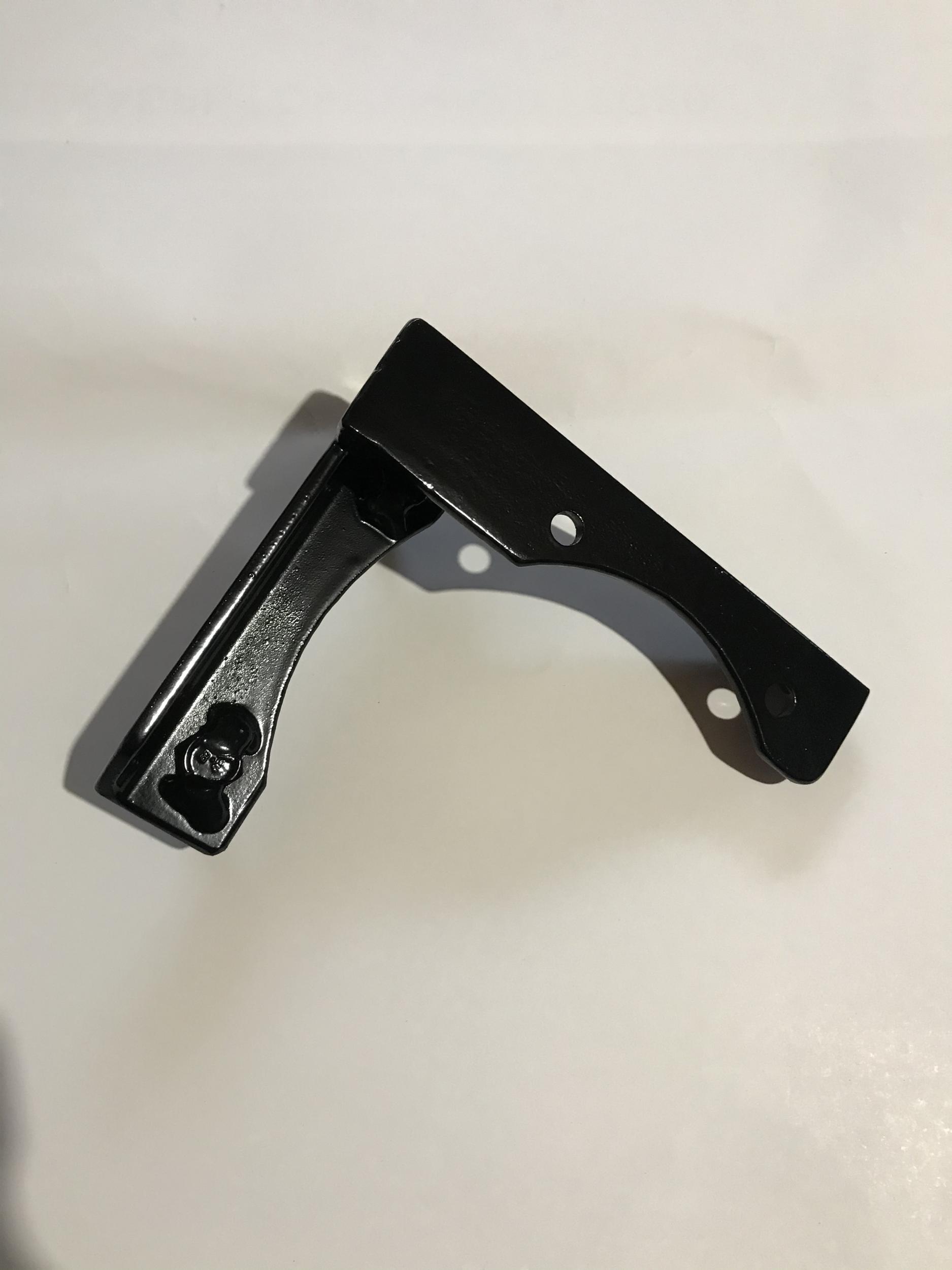

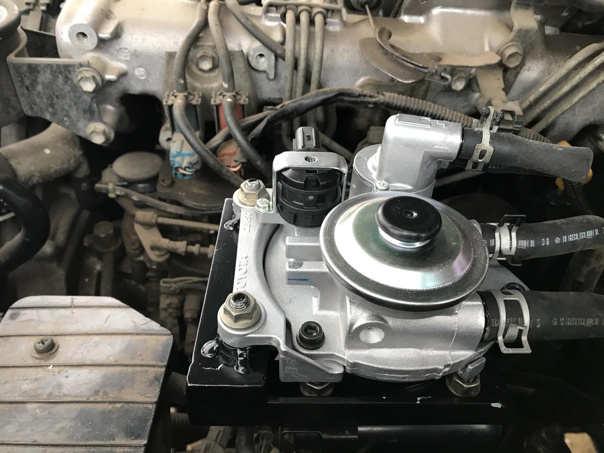

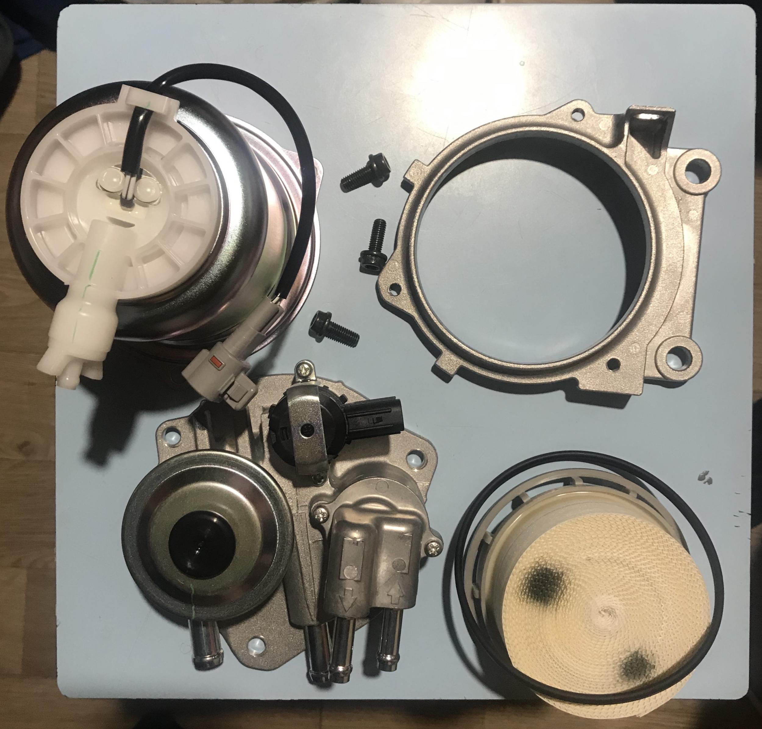

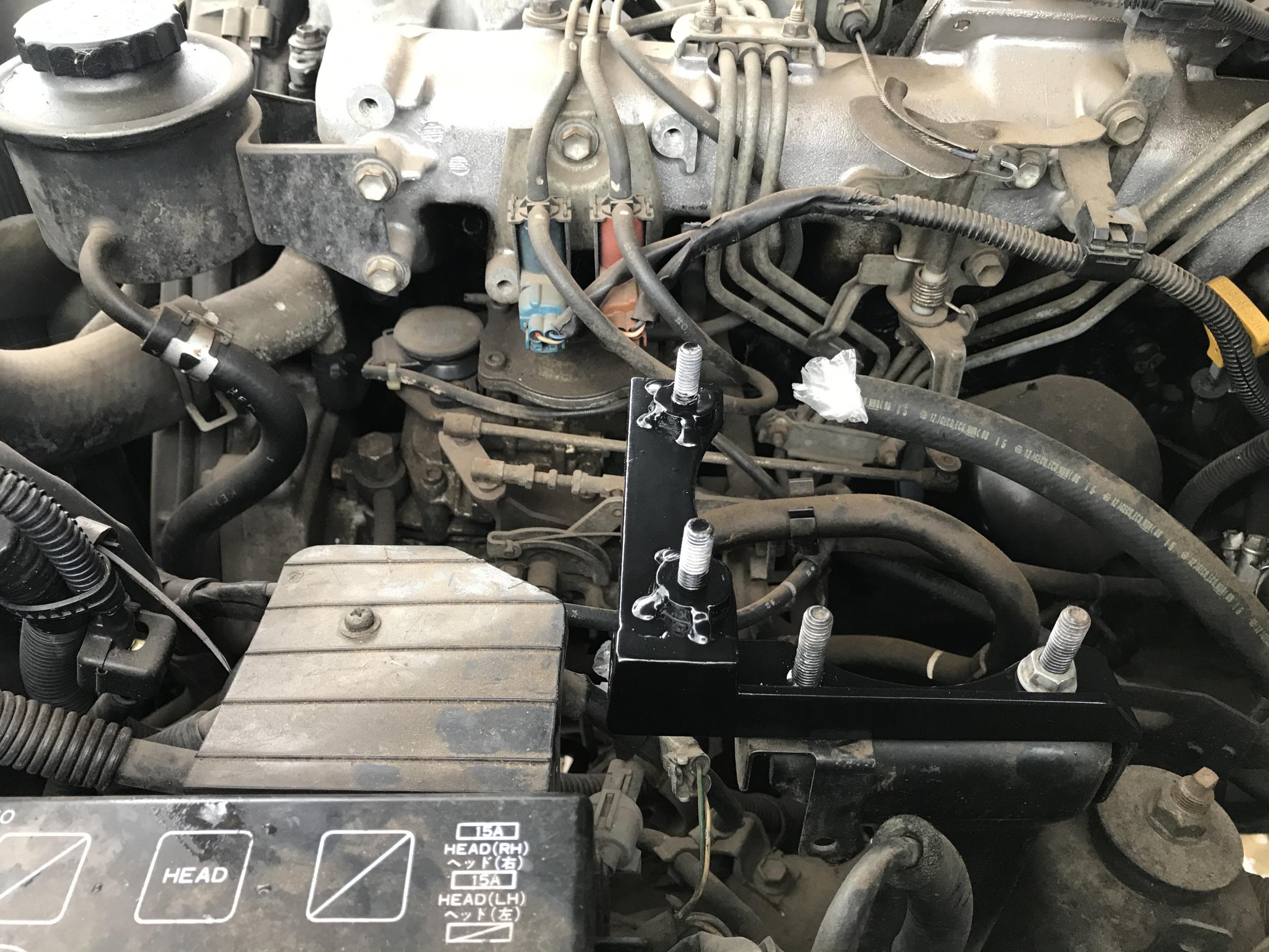

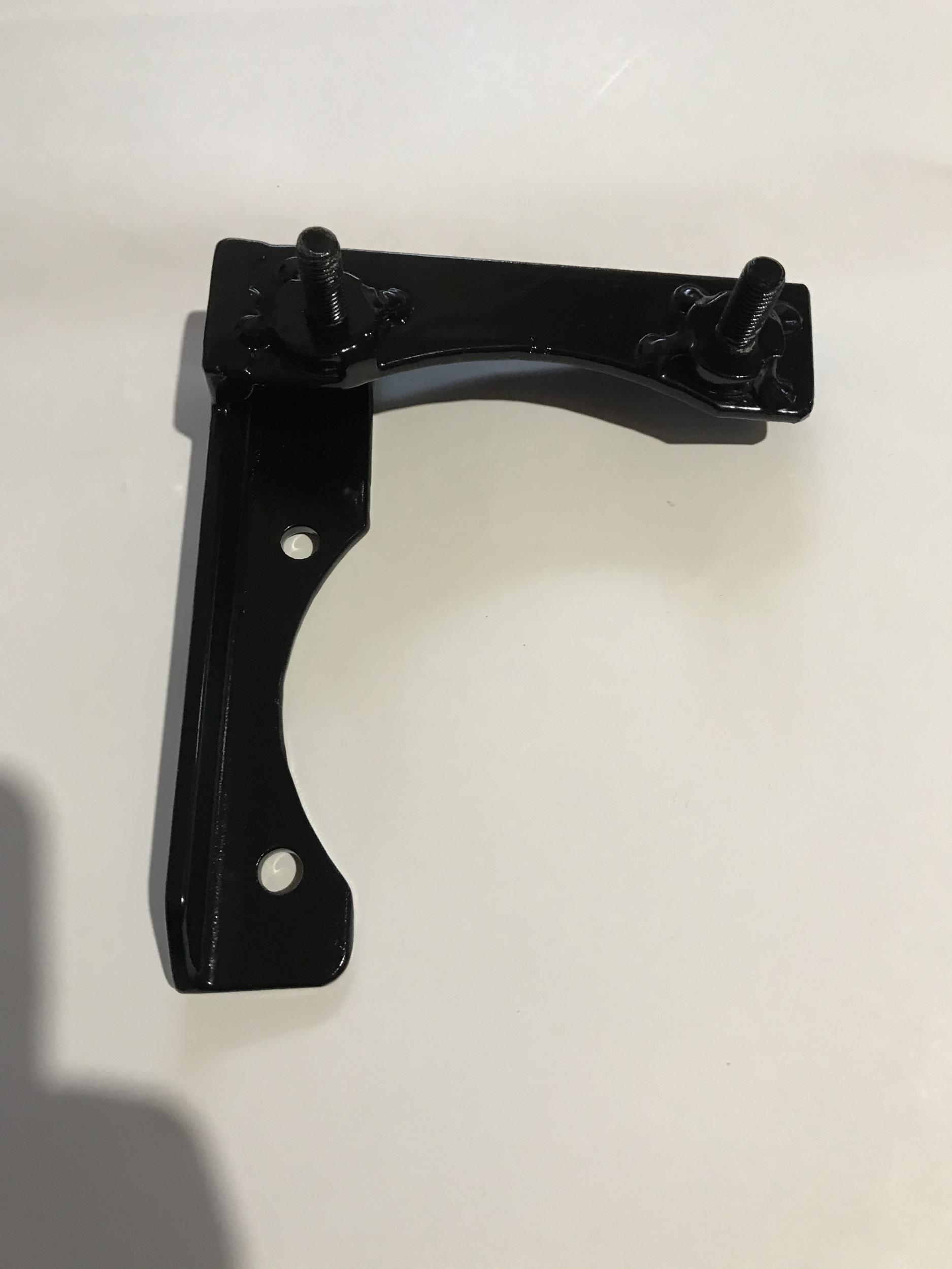

Поставил себе такой же фильтр.
Если расположить его как и стоял штатный фильтр (нужно только переделать чуть болты крепления), то к крану слива воды нет доступа. Сделал переходной кронштейн, чтобы всё было хорошо. Слив воды теперь с отличным доступом.
Штатные шланги подошли без проблем, штекер датчика воды такой же как у нас, только провода нужно удлинить, при моей установке. Обратку пока не подключал, жду один оригинальный шланг (только им доверяю).

Не получиться. В фильтре обратка и подача сообщаются, возможно через калиброванное отверстие или клапан какой. Если лягушкой давление накачать, то со штуцеров обратки капать начинает.

А разобрали бы эту часть и посмотрели, даже интересно как там сделано,может можно электрический подогрев поставить со старой лягушки.

Ну, тут нужно сравнить, родной электрический элемент и этот. Если есть фото его снятого, и фото его посадки в корпусе. Былобы более менее понятно), если электрический бы подходил, тоже бы подумал о внедрении такой штуки в случае кончины родной.
