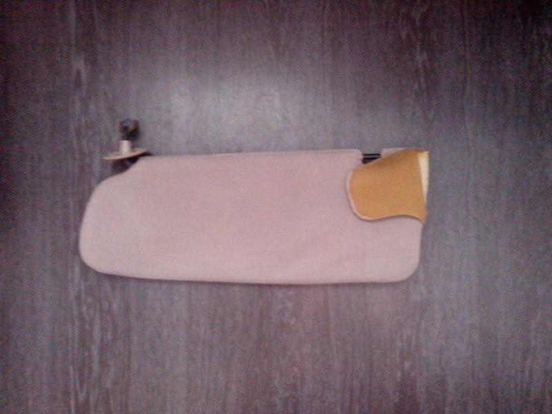

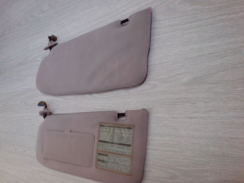

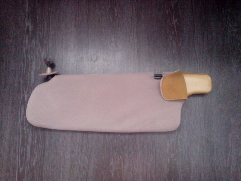

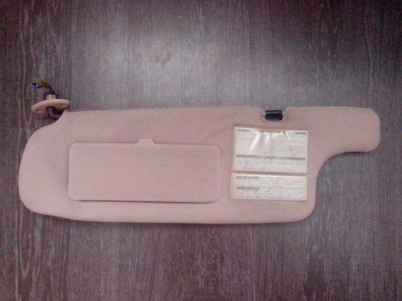

    Решил поделиться опытом переделки с длинных козырьков на короткие на 80 ке, для тех кто меняет потолочные консоли, так как прикупать б\у худшего состояния чем есть не всем на руку.
    Что сказать козырьки у Япов сделаны очень добротно:

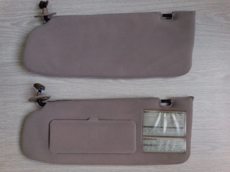

    После жена всё сшила, получился как будто заводской крой.

    Да, содержательно, ничего не скажешь... А куда проволока делась, которая лишняя, сама внутрь залезла?
    • Откуда: Москва, "Солнцево"
    • Машина: TLC 80, 1fz fe, 93г., АКПП, силовик, пружины + 4 от DENa, лебедь, шнорк, 35 MТ. Был Тoyota 4runner 130 3VZE/ АКПП,
    Проволка была спилина ножовкой. На общую конструкцию это сильно не повлияло, так как козырьки сделаны с запасом прочности, если конечно не сжимать их как эспандер.

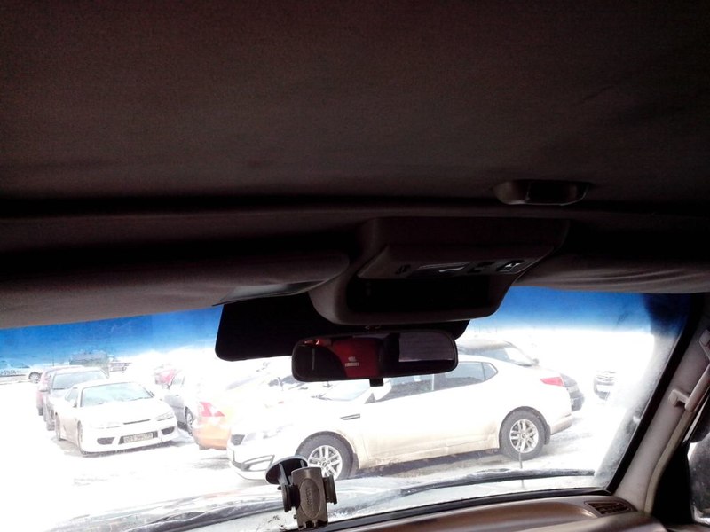

    А как консоль к потолку крепиться?
    У меня так же как и старая на 2х болтах.

    а от каких авто подходят короткие.родные изначально страшные.под эту консоль есть закладные в потолке.
    Есть 2 закладные от старой консоли они совпадают, третьей закладной нет, но и на двух болтах нормально держит.
    http://forum.ih8mud.com/80-series-tech/213266-oem-subtank-retrofit-install-project-pics.html
    вот пример переделки козырьков в штатах. проволоку замкнули в кольцо используя алюминиевую трубку.
    • Откуда: Магадан
    • Машина: TLC80 HDT АКПП, 7 блокировок, 35" мех+эл лебёдка
    Совсем другое дело! Следуя за мыслью дальше, подойдёт любая подходящая по диаметру трубка: тормозная, топливная, холодильных установок, кондиционера. Любой материал: сталь, медь, алюминий. Даже пластиковая: от стержня гелиевой ручки, например.
