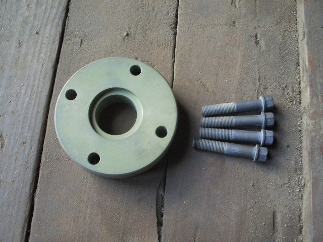

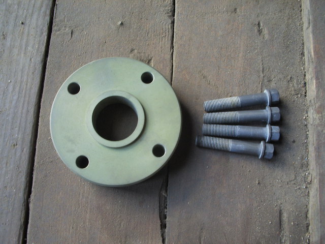

Вот конечный результат моих трудов, проставка готова, сделан прилив и отлив, встает идеально, материал аллюминий обработан специально чтобы проставка не разбивалась после чего приобрела зеленоватый оттенок, выточены новые удлиненнные болты которые прошли процес цементации, грубо говоря теперь они не "сырые" собственно вот :)

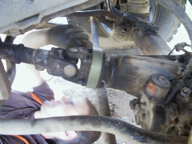

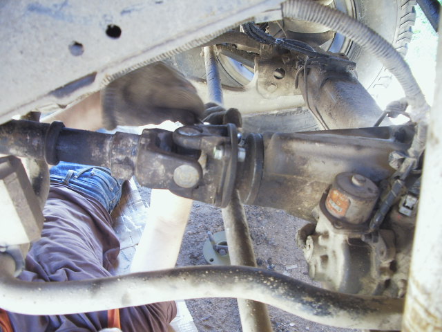

Процесс установки, обратите внимание на кардан.
  • Откуда: Смоленск
  • Машина: Управляю мечтой :)
Проехал с ней уже более 1000 км, с задней уже давно езжу, все живет, крестовины чувствуют себя нормально, вибраций нет. Деталь на мой взгял вышла качественная, если на ваш взгляд нет, то жду аргументов :russian_ru: . Про вариант купить кардан длиннее тут можно не писать, не бюджетно.

Алюминий обработан специальным составом, технология сложная целая, в результате чего он преобретает совсем другие свойства, так же как и сами болты, этот вопрос был решен со специалистом, дали гарантию. И еще могу отметить в добавок что родная японская проставка у меня просто алюминевая, ее не разбивает.

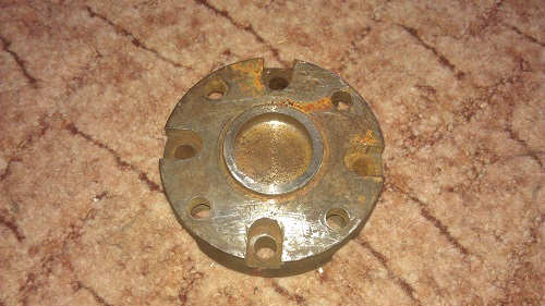

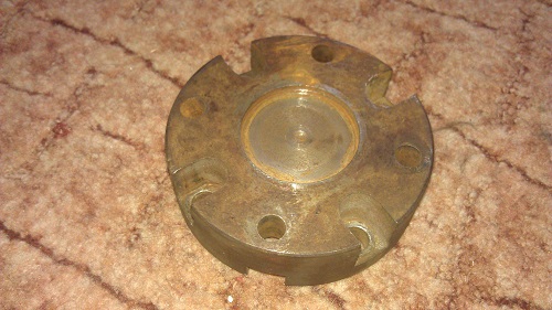

А что если вот такую сделать не лучше? И болты родные и метал куда крепче всех взятых обработок!!! Вот этой проставки уже три года))
  • Откуда: Смоленск
Нет, не лучше, не нужно там железо! Дисбаланс :punchl: ….сколько весит? Почему отверстия сквозного в центре нет? Оно у меня не просто так. Идея с болтами колхоз, имхо, болтов длиннее нет что ли? Ааааа .... ну тогда ясно :sarcastic_hand: …. А у меня есть :tongue:, и сделать я их могу каждому хоть по 16 штук :rest: . С уважением :friends: , но для меня моя проставка этой лучший вариант, делал я ее для себя прежде всего, и я в ней уверен, сделать ее другой мне ничего не стоило... :buzz: лучше будет только кардан другой купить.

ИМХО Мне вариант с родными болтами больше нравится! Там нагрузка на болты приближена к штатной, на срез, а при длинных они вообще хрен знает как нагружены. Не дай бог прослабнет затяжка и порвет их вместе с "цементацией".
Особо порадовала "специальная обработка аллюминия", классно! А топлива такая "обработка (оксидирование простое) сколько экономит? :friends:

Вам в граммах или литрах сказать сколько топлива экономит ... ? Ха-ха очень смешно :ok:
Если вам нравится, пожалуйста, нагрузка на срез ... ммм ... хрен знает какая .... ммм, аргумент! Затяжка прослабнет, не прослабла не разу, и есть детали куда более опасные скажем так, у меня рулевая тяга скручена из двух частей, я думаю что если бы вы увидели ее то возможно что в мою машину бы не сели во все, тяги регулируемые ослабнут, мост отвалиться .... ну как в детском саду, еще не смешно? А мне смешно ...
А если серьезно, болты нагрузку выдерживают, и даже не обработанный алюминий не разбивается, во всем этом я убедился на своей машине, с проставками рвал мост передний на 36, будут проставки жить, в любом случае люди заказавшие их отпишуться думаю по получению именно в этой теме, не верите мне или не доверяете, послушаете потом что скажут они. Я могу с легкостью переделать чертеж и сделать проставку из стали, такую же как и на фото, но для меня этот вариант не лучше, и на того много причин, самая весомая из них это вес такой проставки, во сколько раз она тяжелее во столько больший дисбаланс она будет давать, след. во столько раз будут умирать быстрее крестовины, для меня это весьма значимо! Прочности моего изделия там хватит, гарантирую, это моя ответственрость, я со сваркой видел варианты ...я против этого. Кто хочет, пожалуйста, у каждого свое мнение ... я предложил свой вариант, соглашаться или нет ваше дело. С уважением. Мне проставку первый раз тоже было стремновато ставить, смотрел каждый день на болты, проверял затяжку, люди говорили что все это не надолго, теперь она там стоит как будто всю жизнь там и была, я доволен.

Получил от 67Alexander проставки, еще не ставил, качество исполнения понравилось. Примерил их на старые карданы, люфтов (по посадочным выступам) нету, даже немного с натягом. Отверстия под болты попадают идеально, точь в точь как на фланце кардана. Ощущение, что делали эти проставки не в простой мастерской.
Интересует обработка люминя.
Очень интересует "специально чтобы проставка не разбивалась"  и  "приобрела зеленоватый оттенок"  можно тут подробнее?, особенно в п.1, что или чем именно обработали, с п.2 все более-менее понятно.
