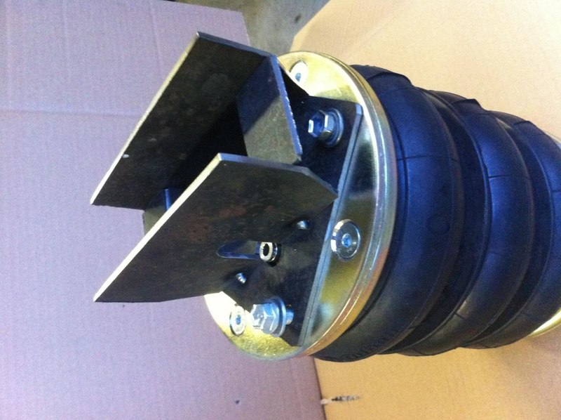

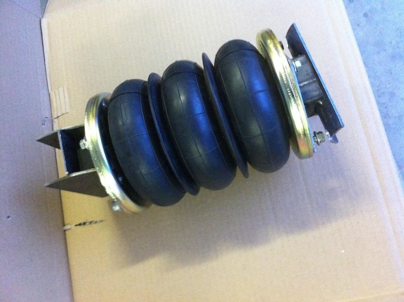

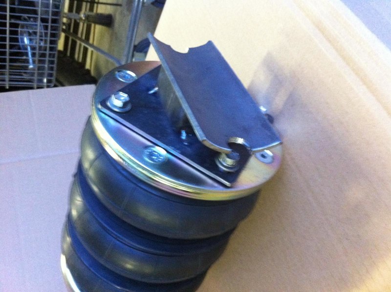

    Запускаем в серию установочные коплекты пнемоподвески для hzj 71/76/78/79
    Комплектующие от лидеров рынка: CAMOZZI, Rubena, HELLA
    Подушки 3-х секционные от легких грузовиков h-320mm с внутреним отбойником, грузоподъемность до 3,5т на мост с листами в покете рессор можно "поиграть" исходя из собственных предпочтений.
    Монтаж подушек за место отбойников на раму и под стремянки на мост.
    Реализация управления возможна
    _Одноконтурная- подкачка обеих подушек одновременно
    _Двухконтурная- раздельная подкачка каждой стороны
    _ Комбинированная
    post-1733-0-36593700-1372763784_thumb.jpg post-1733-0-15065100-1372763852_thumb.jpg post-1733-0-32949300-1372763904_thumb.jpg

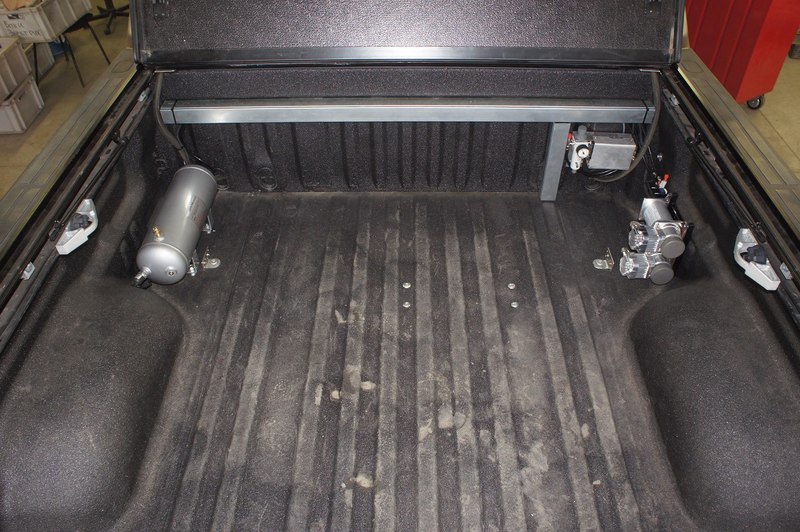

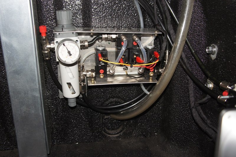

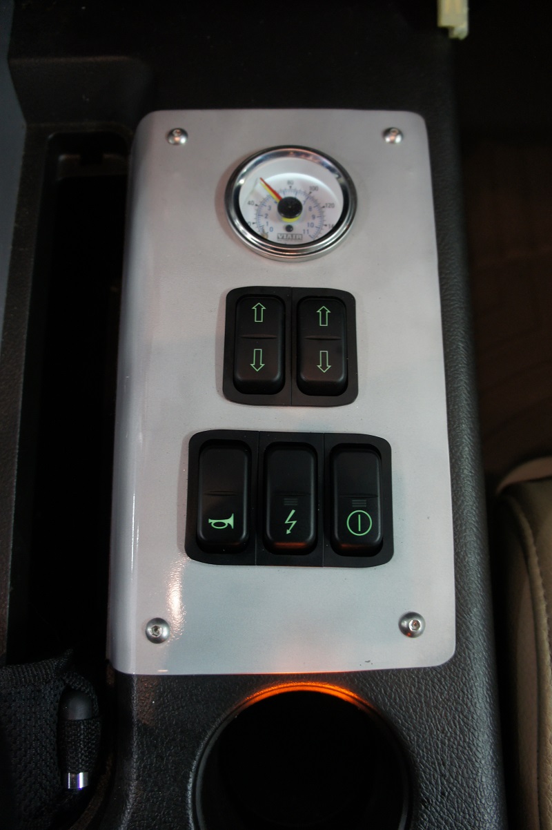

    Одноконтурная схема- хорошо для бездорожья, лучше крестятца мосты (перетекание воздуха между подушками), комфортней движение по грунтовке.
    Двухконтурная схема- Лучше для трассы.
    Раздельная накачка подушек, контроль по 2-х стрелочному манометру реализовано нами на Тундре 5,7
    post-1733-0-68179300-1372789167_thumb.jpg post-1733-0-99220000-1372789469_thumb.jpg post-1733-0-01671700-1372789490_thumb.jpg
    При уменьшении несущей способности пакета рессор можно оклонять кузов относительно моста.
    Комбинированная схема сочетает в себе оба варианта работы пневматики.
    для полноценного наклона кузова от вертикальной плоскости нужно дополнить пневмой передний мост
