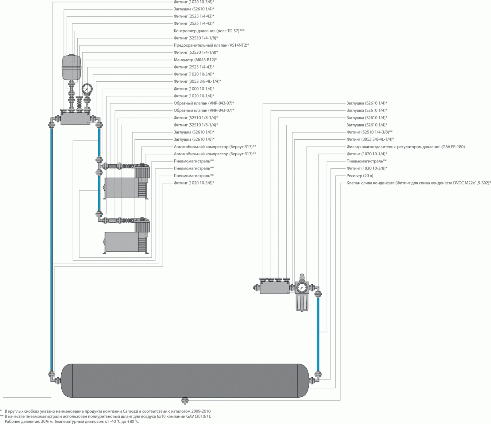

глеб 501 28 Откуда: АулТаратумб Машина: Зам Мэра г.Кадыкчан.Лучшее ВЕДРО в нашем городе #9 Опубликовано: 5 января 2014 Вот такую схему нашел. Если не трудно уберите не нужное. Вверх Поделиться сообщением Ссылка на сообщение Поделиться на других сайтах

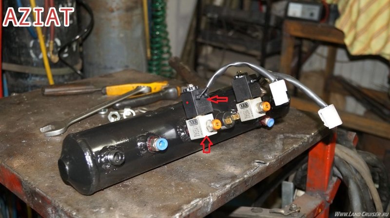

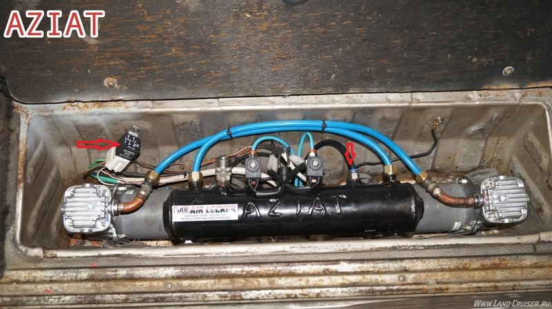

AZIAT 4 385 Откуда: Сочи Красная Поляна Машина: УАЗ Василий и LX570 #15 Опубликовано: 6 января 2014 Без ресивера беркут не сможет обеспечить пневмосигналу номинальные рабочие параметры. Ой ,а мужики то не знают . Колесо 35-тое с нуля может и начакачает, пока манжета будет живая. Один раз. беркут 20 с возрастом 5 лет . Почему говорю про Беркут 24?. Хочу просто запас мощности иметь. нет там никакого запаса . 24й качает чуть больше 20го только до 2х атм , дальше их характеристики равны . а для чего тогда делают по 10 и по 20 литров ресиверы? Модно так Азиат, что это значит? Это давление воздуха в рессивере . Используя вот этот датчик http://www.ebay.com/itm/120858131675?ssPageName=STRK:MEWNX:IT&_trksid=p3984.m1497.l2649 компрессор будет автоматически выключаться при достижении давления 8атм и включаться когда давление упадет до 6атм . А зачем тогда ресивер устанавливают если Беркут 24 может все это Рессивер нужен чтобы создать автоматическую систему ( как на твоей схеме выше приведено) . вот мой вариант постройки пневмосистемы для блокировок ,накачивания колес и сигнала . http://www.land-cruiser.ru/index.php?showtopic=160084&page=1 Тебе такой рессивер лучше расположить вертикально и внизу поставить клапан слива конденсата . Тогда морозы будут не страшны . Вверх Поделиться сообщением Ссылка на сообщение Поделиться на других сайтах
глеб 501 28 Откуда: АулТаратумб Машина: Зам Мэра г.Кадыкчан.Лучшее ВЕДРО в нашем городе #16 Опубликовано: 6 января 2014 (изменено) Азиат. Я полностью прочитал тему. Спасибо. Указал стрелками-это что?. Это идет с блокировками или отдельно покупать. Изменено 6 января 2014 пользователем глеб 501 Вверх Поделиться сообщением Ссылка на сообщение Поделиться на других сайтах
глеб 501 28 Откуда: АулТаратумб Машина: Зам Мэра г.Кадыкчан.Лучшее ВЕДРО в нашем городе #17 Опубликовано: 6 января 2014 Релюшка для чего она нужна?. И этот шланг для чего. ? Заинтересовало меня очень простота))) Новедь в моем случае можно использовать только один Беркут? Я так понимаю второй тебе для скорости нужен?. Ты же спортсмен. По поводу установки между Беркутом и рессивером крана, перекрывающего воздух интересная идея. Вверх Поделиться сообщением Ссылка на сообщение Поделиться на других сайтах
