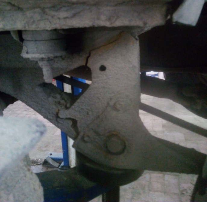

    Приветствую,Форумчане.Вчера вечером лазил под брюхом пепелаца и опупел...От заднего моста оторвало домик,к которому крепится левая верхняя продольная тяга стабилизатора...Полез чисто позырить что там и как...а тут такой сюрприз.Сейчас поеду варить.

    Приветствую,да я ошибся в написании-не стаб,а реактивная тяга,открутил панара,оборванца отцепил от тяги,зачистил всё мет.щёткой и аккуратно проварил полуавтоматом снаружи и изнутри,попутно отпилив линок распределителя-регулятора тормозных усилий-т.к. давно обошёл его.И попёрся на рыбалку,вот вернулся-полёт нормальный!!!

    :ok:  Мдааа. Буквально вчера, ехав по трассе с покатух, заметил, что при сбросе газа машина резко уходит в лево, оказалась почти такая же фигня, что и у вас ток отломились уши правой реактивной тяги от домика, который приварен к  раме. Сегодня заказал сайлентблоки вместе с болтами, на днях заварю. Единственный вопрос, мож хто знает, бак при этом надо снимать?

    Fe2O3•H2О всему виной! Да, это и есть домик, ток у меня снизу сами уши оторвались, в месте крепления тяги. )))

    Ну похоже, что дело не совсем в Fe2O3... Приварили - как новенькое! Даже лучше, ибо усилили.

    Нет .
    Обычно отваливается  на мосту  кронштейн тяги  из-за чрезмерных на него нагрузок  .
    А  на твоей  фотке  рама  просто сгнила  и развалилась .  такое  надо не варить и усиливать ,  такое надо менять на новое .

    Да уж.......... толи у Вас там химия на дорогах такая злая, толи действительно леворукие тоеты гомно гнилушное по умолчанию. Такой гнили как на фотке я не разу на сурфах не видел, даже на тех рамах которые под забором по 10 лет пролежали.
    Химия очень злая, что только резину не разъедает...
    Замена уже выехала из славного города Новосибирска 8))

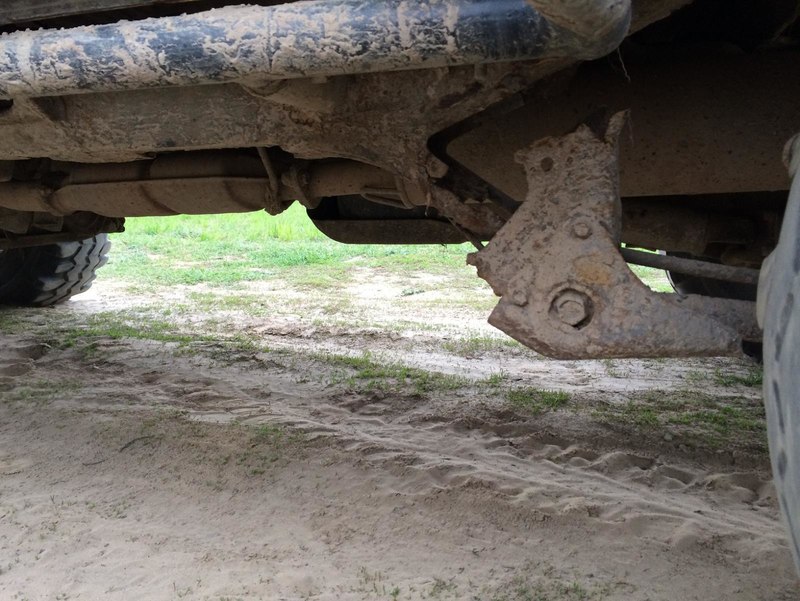

    • Машина: Toyota 4runner 1992г 3vz-e МКПП, 2", лебедка 12000
    Всем привет!
    У меня такая же беда приключилась с левым домиком.
    Как это лечится?
    Нужно менять или усиливать?
    Есть ли они отдельно как запчасть?

    Менять надо раму целиком в такой ситуации.
    Фото к моему сообщению.
    Да  уж .
    ищи раму  новую .
    Не ужели только замена рамы?
    • Машина: Toyota 4Runner II 1990 г.в. 3VZ-E, МКПП
    А ты машину на подъемник подвесь и посмотри снизу...
    Я например крепление запаски взял двумя руками и оторвал вместе с поперечиной, на которой оно висело.
    При этом кузов сзади у меня целый (кроме колесных арок) даже краска не слезла, а вот задняя часть рамы (примерно от начала заднего крыла), как будто на морском дне лежала пару лет.
    Чуваки в сервисе говорят из-за того, что пескоструит там из-под колес жёстко.
