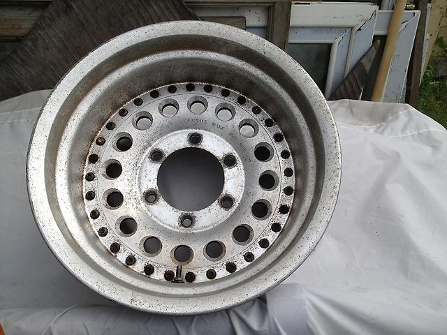

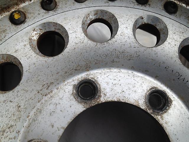

Собствено вопрос - покупаю диски, 3-х составная ковка. Вот очень смущают окислы, как от них избавится ?
Вопрос ооочень актуален!
Зарание всем спасибо  :thank:
Пескоструйка-5000 руб.
Металлическая щетка+болгарка+ час времени+ покраска.

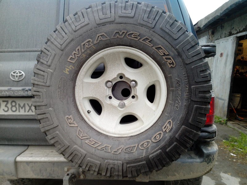

  • Машина: TLC 80 HD-FT GX RHD 3 Difflock
Перекрашенный Deerfield 16x8j
Перекрашенный Deerfield 16x8j на машине
Ковка перекрашена Dunlop 285 и nankang wa1 315\75\16
Себе только что делал, серединку турбинкой пневматической со стальными щетками+ наждачка+ болгарка. Полированый обод наждачка 1500 + пасты. Если лак без окислов обода лучше не трогать.
Стальная щетка кстати  глубоких царапин на середике не оставила, все залилось жирным слоем грунта. Я вовнутрь еще бандажи поставил кордо-резиновые как у хатчиссона

Щётка+болгарка это ясно, вариант на рассмотрении )
Пескоструйка по близости есть, тоже думал.
Просто интересно мож какой хим способ есть  :think:

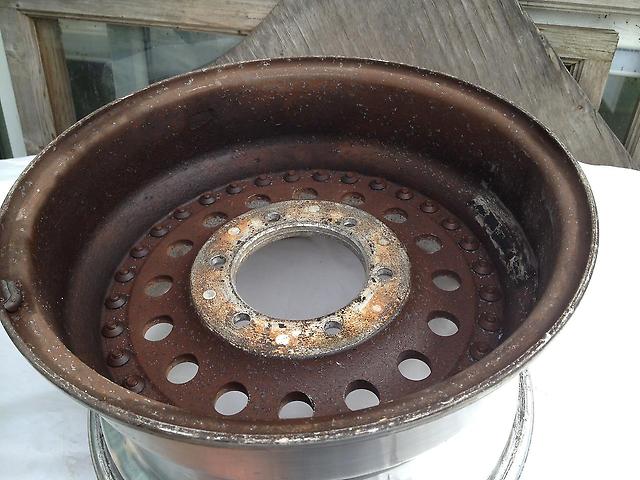

А вообще надо под это дело диски разбирать или нет? Ваше мнение господа !

Если коррозия неглубокая, то можно войлочным или резиновым кругом на шлифмашике пройти по плоским протяженным поверхностям. А закоулки и отверстия дрель+насадка металлическая или резина. Резина есть специальная для шлифовки разной формы(конус, цилиндр,круг). А если коррозия сильная, то, согласен с вышесказанным, - пескоструй купер-шлаком в помощь!
Надо - это несложно. Откручиваешь все болты, смотришь не проварен ли обод, вставляешь между бортов диска родной домкрат и разбираешь.

Здесь оптимально шкуркой, можно не разбирать- просто болты выкрутить, чтобы не мешали и с них хром не сдуть. Надо краску или полировать?

Грунт черный, потом черный металлик + лак.
Обода 3 колеса радной лак, 1 пришлось очистить и отполировать заново(цвет блеска отличается)

я вот эти  диски   http://www.land-cruiser.ru/index.php?showtopic=168428&hl=  ,  отпескоструил в камере ( пескоструйная камера есть на работе ) , затем отдал товарищу ( профессиональный автомаляр ) , он мне их сделал как надо , они сейчас как новые

эпоксидным грунтом задуй да поверх акрилом...и будет счастье, с должной сноровкой можно даже с балончиков)))

Отпескоструить и в полимерку, будет лучше новых. И дешевле, чем красить в малярке.
