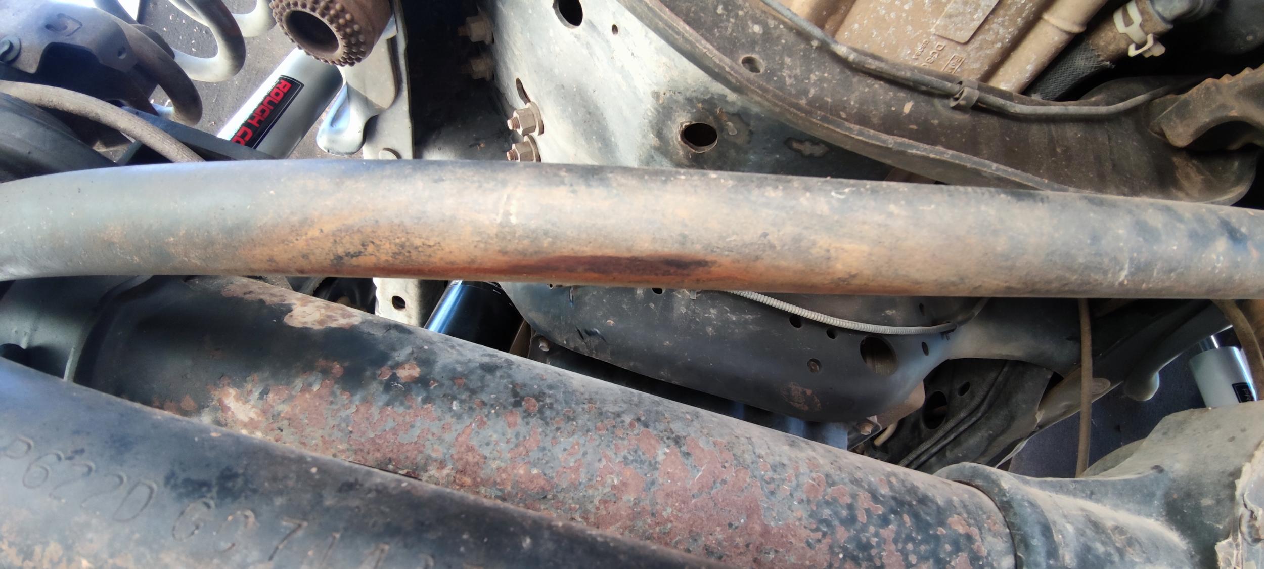

  • Откуда: Ярославль

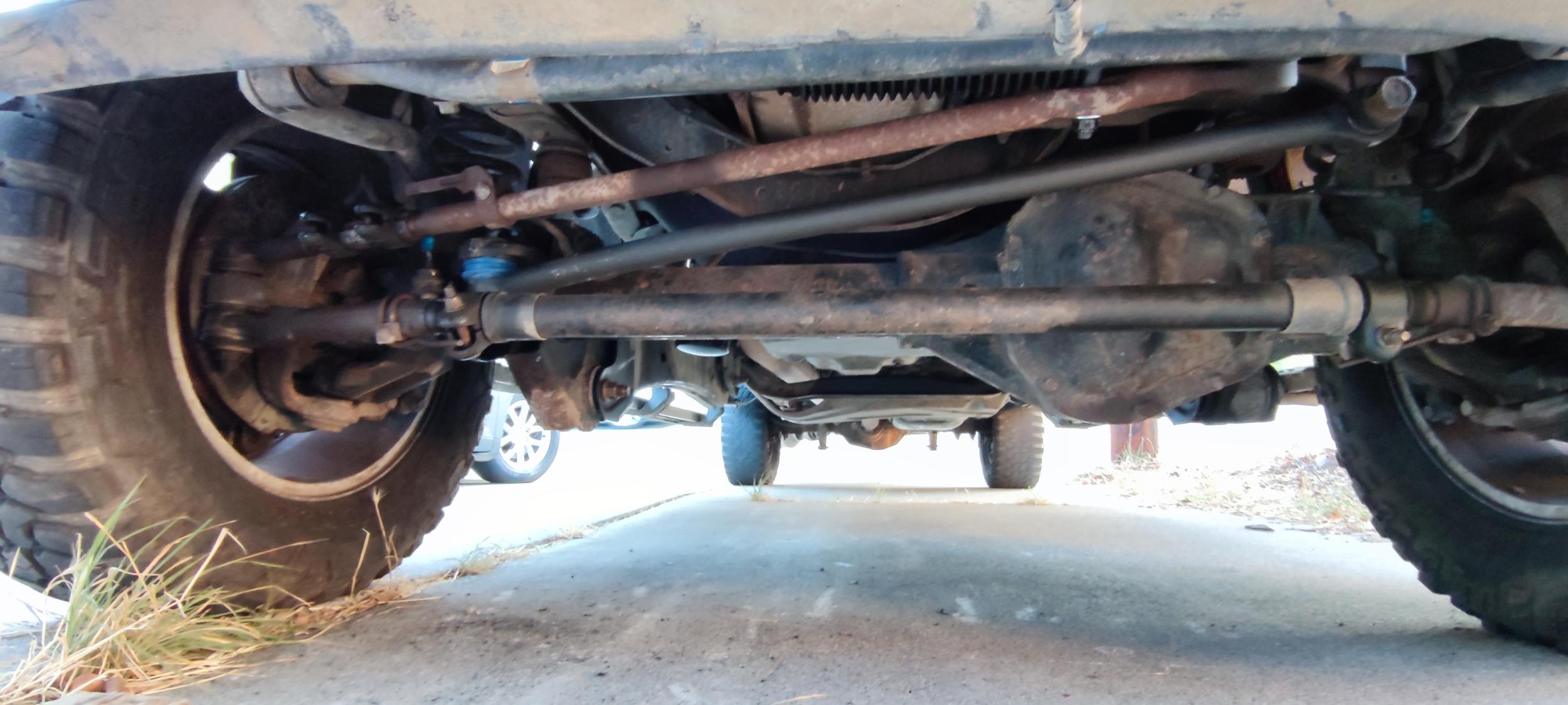

Давно бы уже фото сделали.
Если там вот так, то естественно будет раком ехать и стоять криво.

На этой фотке видно, что на тяге есть следы, заказал тягу, буду менять, за одно сравню

12 часов назад, Deetee Dmitry сказал:
Там дело не в тяге, а в лифте. Его надо или правильно делать, возвращая углы работы тяг, или пружины штатные ставить. Смещение моста в сторону - это следствие лифта, но одно лишь визуальное положение колëс в арке, - оно само по себе куда безобиднее, чем постоянные поперечные движения моста на каждой кочке. В идеале панар, рулевая и мост должны быть параллельны дороге и друг другу или близко к этому.
@Deetee Dmitry

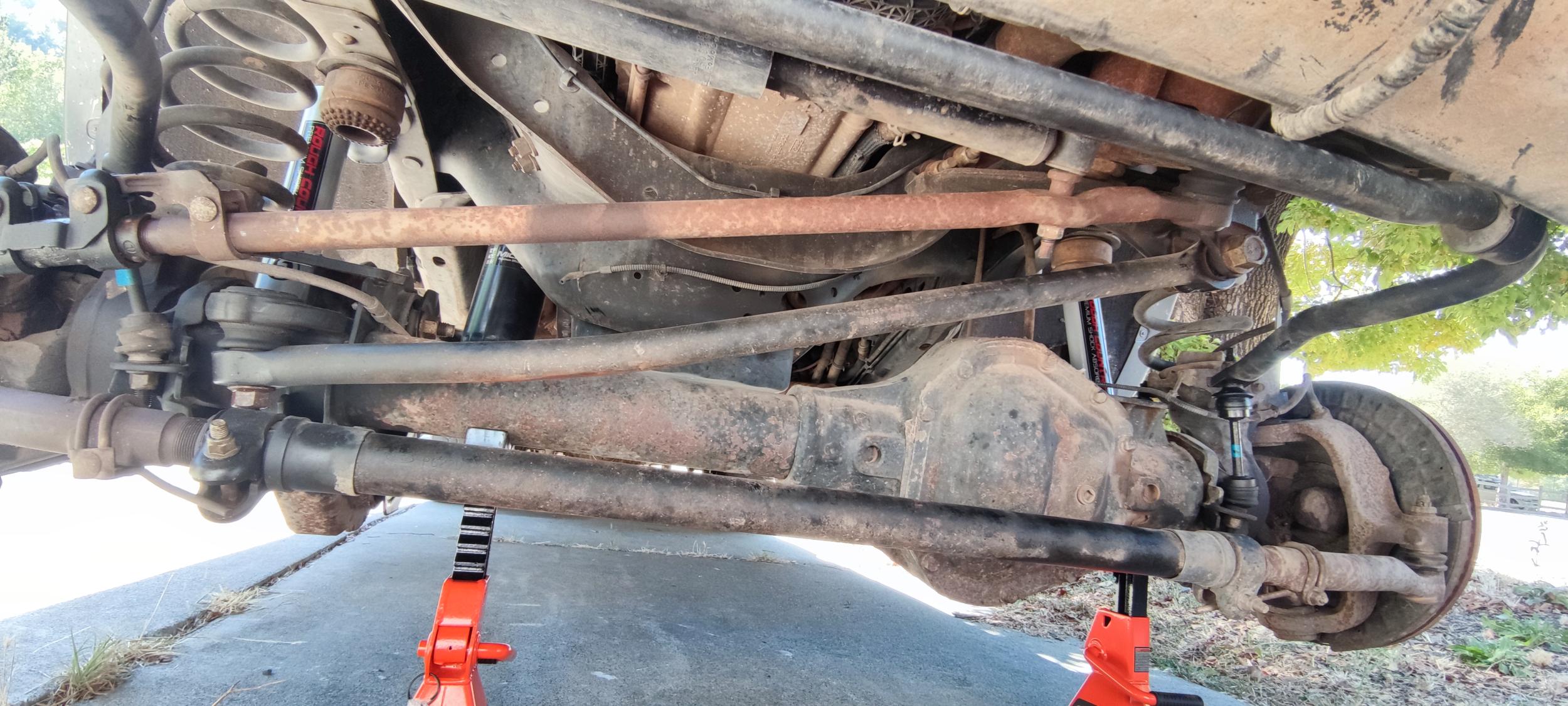

Явно видно что рулевая тяга и тяга панара стоят под углом друг к другу . С завода так быть не может . Есть подозрение , что шаровая тяги панара на мосту стоит не правильно из-за этого панара встречается с рулевой межколесной тягой .

20.09.2023 в 06:41, AZIAT сказал:
@Deetee Dmitry

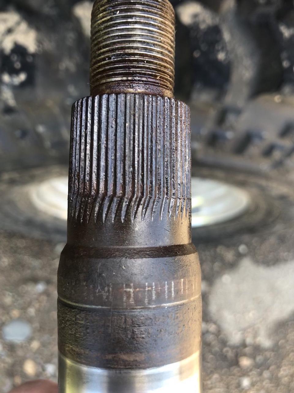

Ну тут рама стоит на козлах и под мостами тоже козлы, мне кажется из-за этого может быть разница визуальная. После того как я купил его, я регульнул руль и получается на максимум. И вот вопрос, может быть, что рулевой (верхней тягой ) я сдвинул мост например с согнутой панарой!? Или же дело в сошке как уже говорили выше. Сегодня сниму сошку гляну шлицы. А как можно шаровую поставить не правильно?
20.09.2023 в 06:28, WAR сказал:
Лифта нет, тк обычно над пружинами ставят приставку, приставок нет
Изменено пользователем Deetee Dmitry
2 минуты назад, Deetee Dmitry сказал:
Нет. В любом положении моста эти тяги должны быть параллельные. Это закон для подвески данного типа.
4 минуты назад, Deetee Dmitry сказал:
Нет. Это не возможно.

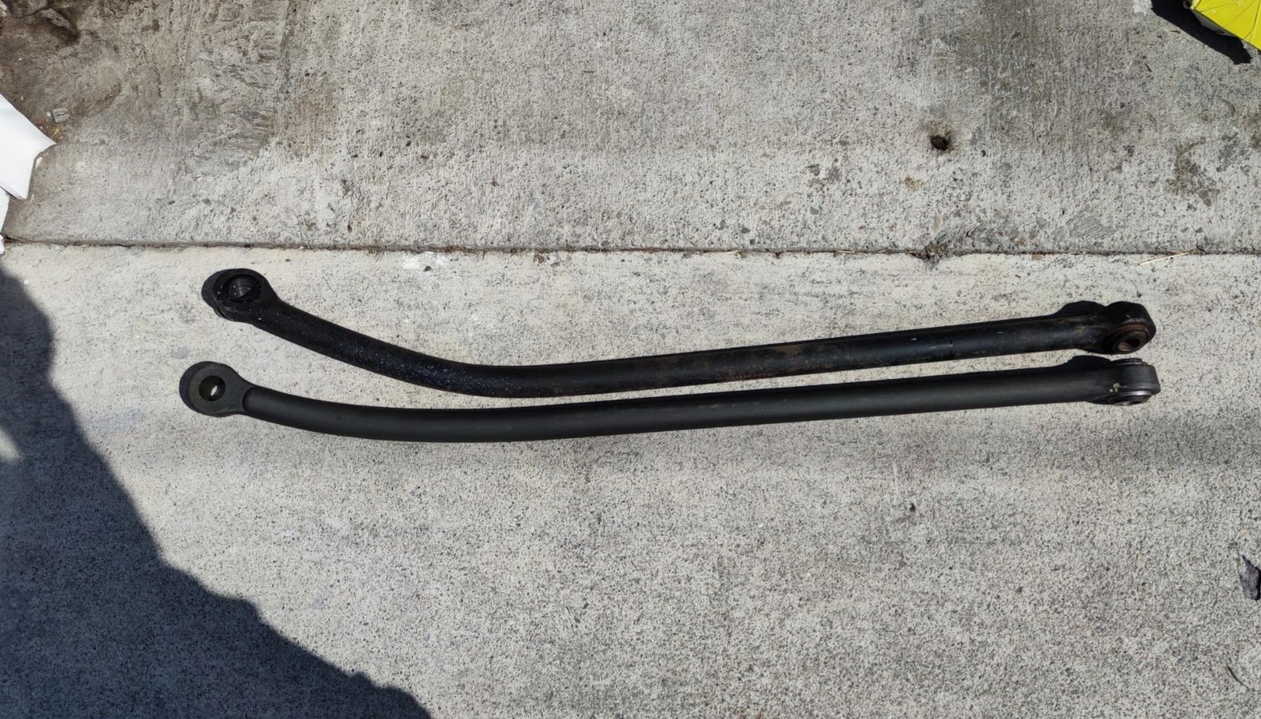

Походу нашел проблему

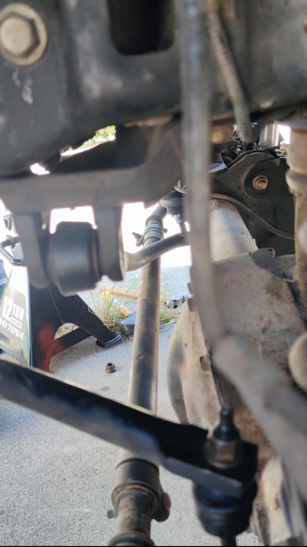

20.09.2023 в 16:41, AZIAT сказал:
Есть подозрение , что шаровая тяги панара на мосту стоит не правильно из-за этого панара встречается с рулевой межколесной тягой.
Андрей, а тебе не кажется что, тяга панар имеет изгиб в противоположную сторону движения сжатия, и априори не может согнуться в ту сторону при контакте с межколестной.
21.09.2023 в 20:54, Deetee Dmitry сказал:
Он имеет в виду что, для такого положения моста и рычагов, шаровую нужно было переместить.
30 минут назад, Sway сказал:
Я не про то , что она согнулась от контакта , а про то , что она контачит , потому что кривая .

2 часа назад, AZIAT сказал:
Я тебя понял..:buzz:
У меня мысль такая что, шаровая на мосту, во время отбоя закусывала и постепенно подгибала панару. Хотя контакт с инородным телом тоже возможен, только с другой стороны.
3 часа назад, Deetee Dmitry сказал:
Походу нашел проблему..
Это следствие, а нужна причина, что бы подобное не повторилось. :LaieA_029:

13 часов назад, AZIAT сказал:
 Все встало отлично, дед воблинг пропал, колеса встали ровно, руль регульнул, теперь думаю махнуть резину и поехать на развал, глянуть на всякий случай. Я думаю, что удар пришелся в левое колесо и оно погнуло панару, не плохо так погнуло. Всем спасибо за участие, примного благодарен, тут в америках нинакого надеятся не поиходиться, нихрена не знают или знают и дерут в три дорога, по этому все сам и надежда на вас!
Причина проста, машину кто то старался убить специально и гонял ее по говнам, это и есть следствие.
