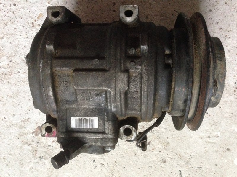

    А цыфирки какие есть на ем?? Визуально вроде бы разные..А????

    Я собрал "лего" поменяв шкив кондея. Компрессоры одинаковые, отличаются электро-магнитные муфты-(катушка-шкив) и передняя крышка  У меня муфта буксовала, как следствие сгорел фрикционный диск  и потекла катушка. Катушку и шкив   подобрал на разборке аналогичные с компрессора какой то легковой  Тойоты поставил на свой. Цена вопроса 1 тр. Кстати у меня компрессор один в один как на фото.
    Та уже нашел шкив коленвала под компрессор-осталось дело за малым переставить шкив и дособирать систему, но эт уже по весне)
