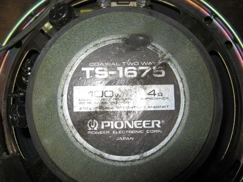

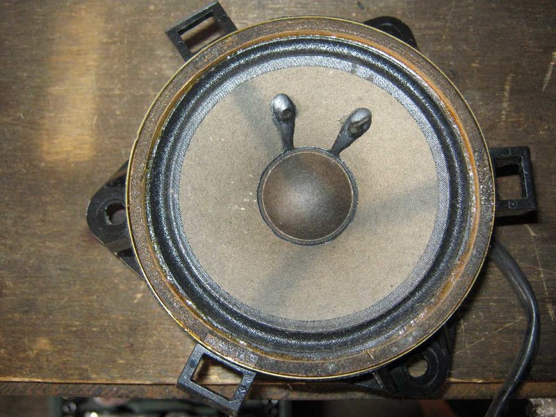

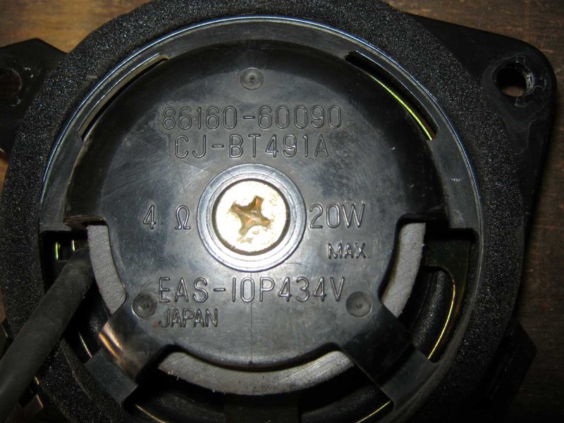

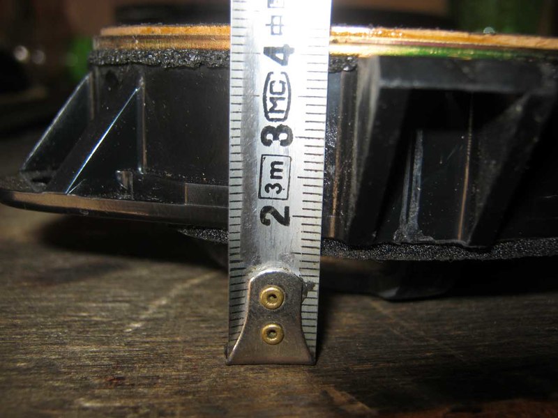

    • Откуда: ........
    • Машина: TLC 80 HD FT 97

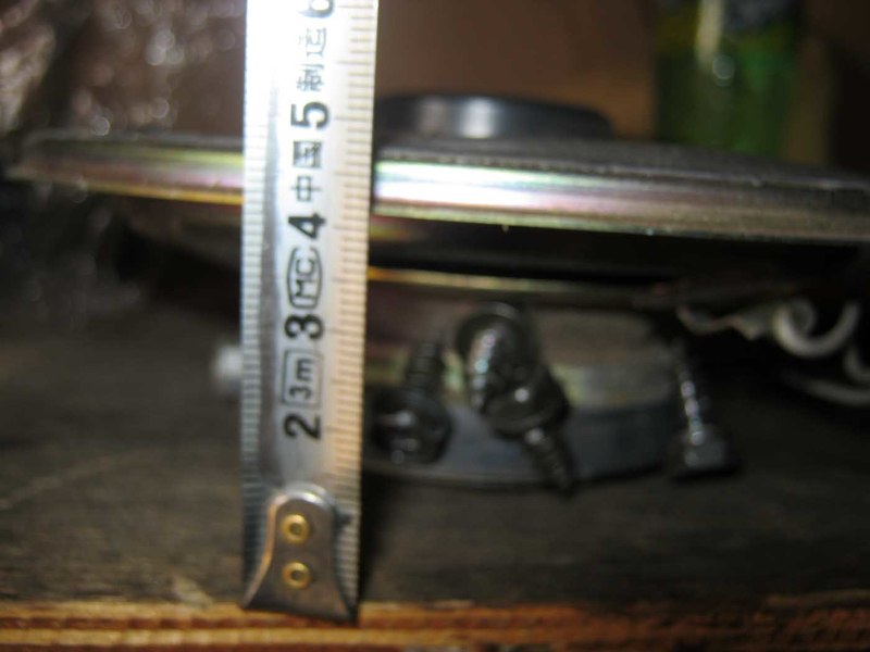

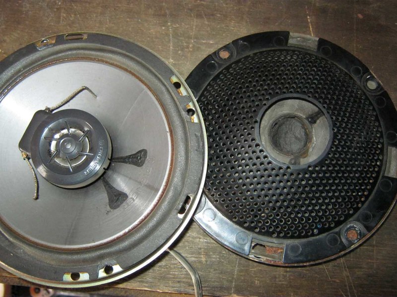

    Я подобрал динамики... И по моему там не 2 см глубина...Завтра фото сделаю и померю..
    • Откуда: ........
    На передние двери... ;)
    post-29595-0-42398400-1409707504_thumb.j
    post-29595-0-11612200-1409707537_thumb.j
    post-29595-0-42062500-1409707547_thumb.j
    post-29595-0-64495300-1409707558_thumb.j
    post-29595-0-93401100-1409707568_thumb.j

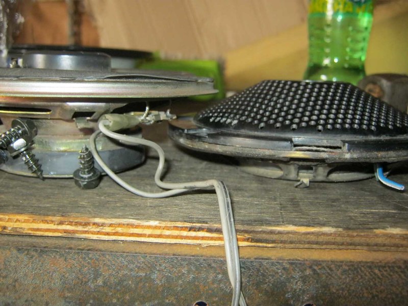

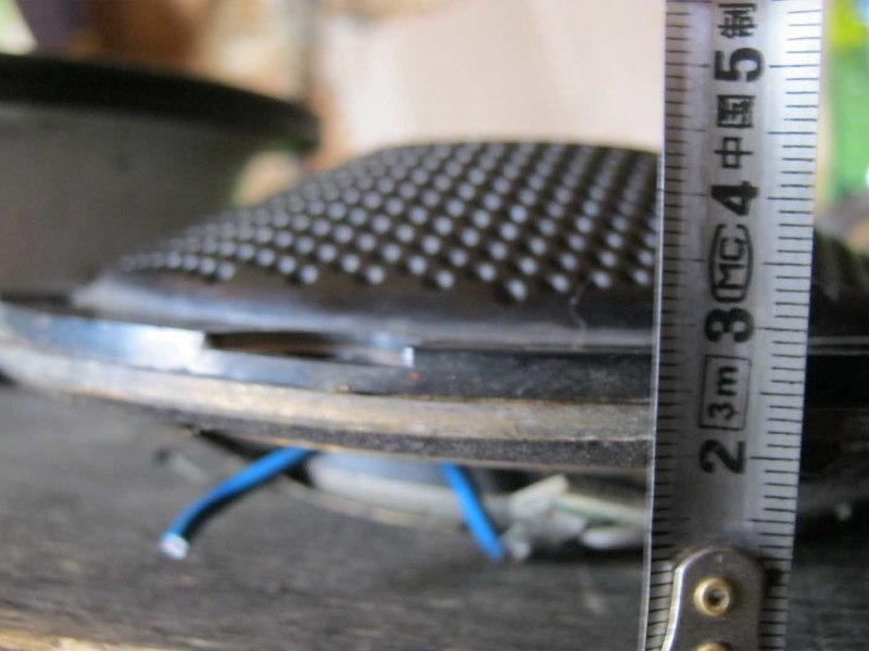

    • Откуда: ........
    На задние....

    • Откуда: СПб
    • Машина: TLC-105 (1HDFTE/A442F) / BJ40
    Ну да все так и есть, у меня в передних мешает направляющая стекла вроде как. Сегодня пойду еще раз повпихиваю. С задними вроде попроще, там штатный подиум.
    Спасибо огромное.

    Вот на этом фото хорошо видно насколько выше те что я подобрал....И ничего, встали по месту...
