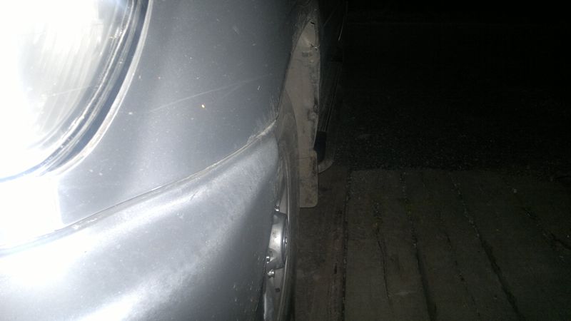

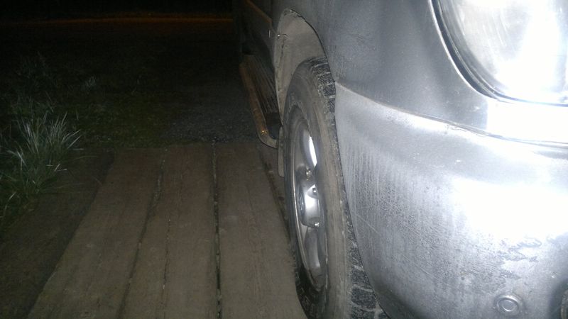

    Приветствую всех! даже незнаю как описать промблему, неделю назад купил машину и сразу (видать от счастья) незаметил такой косяк, колеса стандартные проставок нет и вылет правого колеса как у любой стоковой машинке, а вот левое колесо утопленно в арку сантиметров на пять, даже невооруженным глазом видно, из-за чего такое может быть? залазил под низ ничего критичного невидно.

    Да  вот думаю что не  родные  они  . Тот который  утоплен родной  , а те которые  выступают от 105ки  скорее  всего .

    посмотрите на сколько утоплены в "колодцы" гайки и сами увидите разницу в дисках(на одних вылет 0-они будут выступать,на другом 60-будет как положено немного утоплен)!

    сними колеса и на обратной стороне посмотри параметры диска, чего гадать-то сразу все станет ясно

    нет это не в дисках дело, на всех вылет ET 60, че за хрень?

    А не рама ли гнутая? На сход/развал заезжать пробовали?

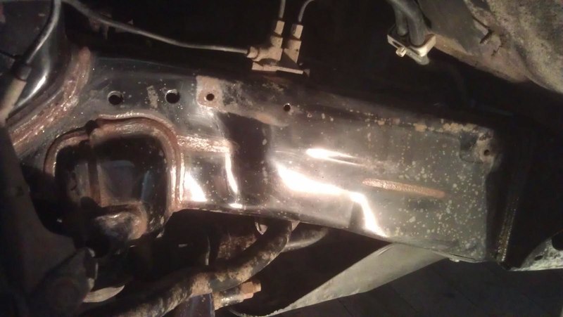

    @@harrier342, а ты бы дал фото посмотреть подвески снизу, только покачественней, чудес то не бывет ... и диски бы глянуть :think: .

    Посмотри пока визуально, расстояние от колеса до брызговика с левой и правой стороны, если на левом колесе меньше то смотри раму за колесом. Можешь увидеть такую картину.

    замерил от рамы до края крыла, разница в 4 см. визуально на раме вмятин нет.

    Так точно не померяешь, там изгиб рамы идет, можешь ошибиться.
    Осмотри внимательно кронштейны крепления нижнего рычага, особенно заднего кронштейна, может гнутый?
