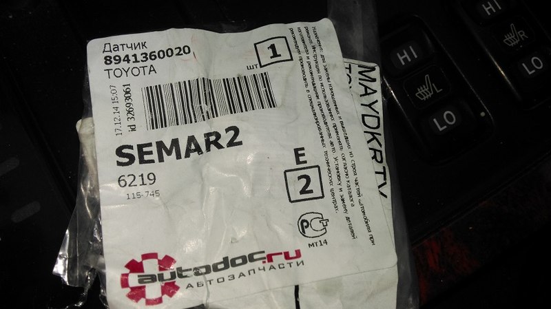

Vodka 1 Откуда: Ростов-на-Дону Машина: TLC:75,78,80,95,100,120,200,Tundra,Wrangler. И бац, опять 95 #10 Опубликовано: 14 ноября 2014 (изменено) смотрю не раскодировал мой совет. exist 89413-60020 раскодировал... но не до конца... датчик снял, прозвонил, действительно "глухо".... решил заказать... по факту, exist парился очень долго...на cхеме эти датчики сверху АКПП правее центра.... по факту, слева (если с ямы смотреть) их там действительно два, один прямой, другой "Г" образный.... так вот, прямой нашли только на третий мой приезд, уже и запрос в гугл давали ))) но самое не приятное, то, что в наличие он только в Эмиратах...срок доставки - 40-50дней... ценник 2600руб... вот я и создал темку в "барахолке", с целью найти такой б/у у нас в РФ ))) но пока....тишина....(( Изменено 14 ноября 2014 пользователем Vodka Вверх Поделиться сообщением Ссылка на сообщение Поделиться на других сайтах
Vodka 1 Откуда: Ростов-на-Дону Машина: TLC:75,78,80,95,100,120,200,Tundra,Wrangler. И бац, опять 95 #11 Опубликовано: 31 декабря 2014 много времени уже прошло, и только нашлось время отписаться по решению проблем... в общем, заказал я датчик, ждал около месяца... + с этими скачками бакса, была не понятна окончательная цена... в итоге, 3800. Вечером заменил...и вуаля...все стало отлично...сразу перестал мигать o/d переключение и кик стали гораздо вменяемыми.... всем спасибо... отдельное спасибо "OlegLAN2000" Вверх Поделиться сообщением Ссылка на сообщение Поделиться на других сайтах
