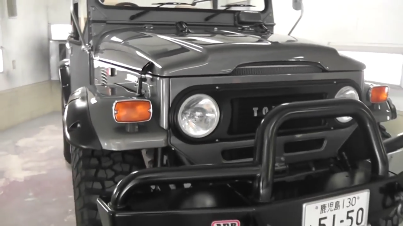

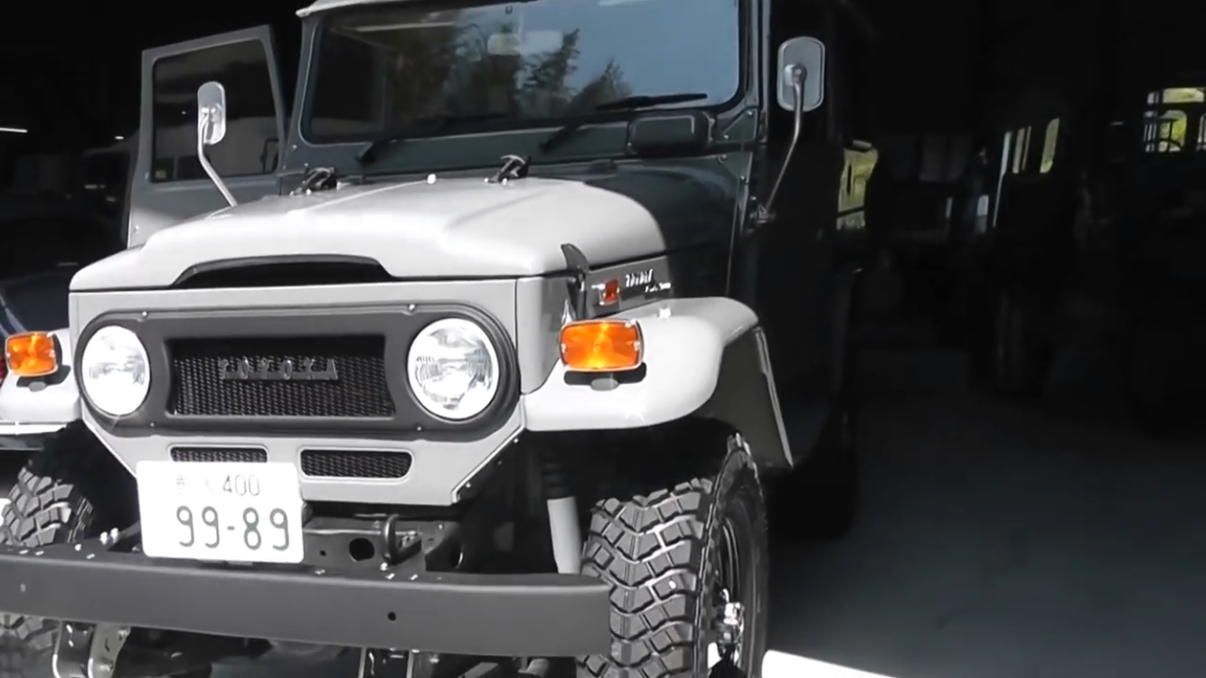

    Вот нравится мне когда присутствует эстетика
    PS И все это делали эти ребята

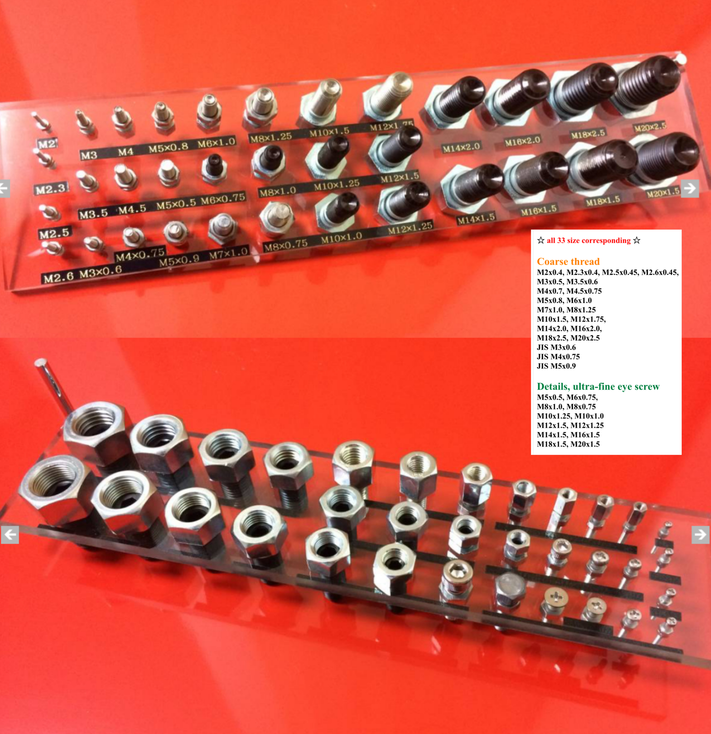

    Встретил на аукционе интересную идею. Человек собрал на пластике коллекцию крепежа разного стандарта - диаметр / шаг резьбы. С одной стороны болт, с другой гайка.
    Удобно при работе - всегда можно быстро определить  резьбу для случайного болта / гайки, необходимых при сборке.
    Понятно, что можно и штангеном и на глаз. Но элегантнее с помощью такого приспособления ...
    IMHO

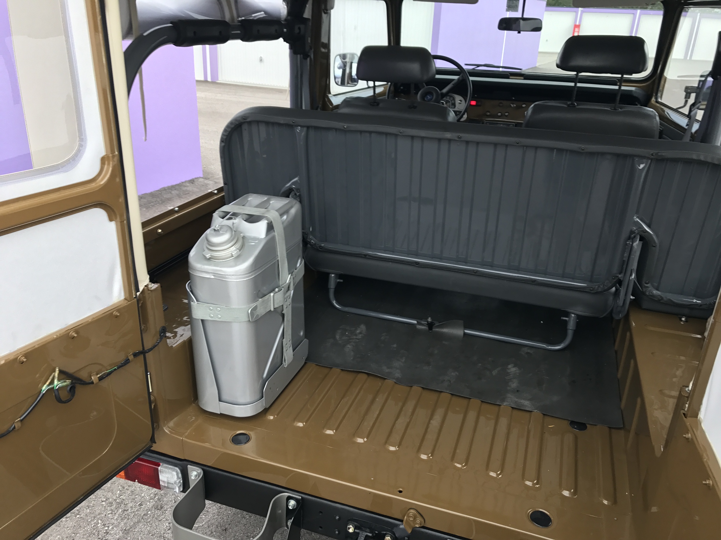

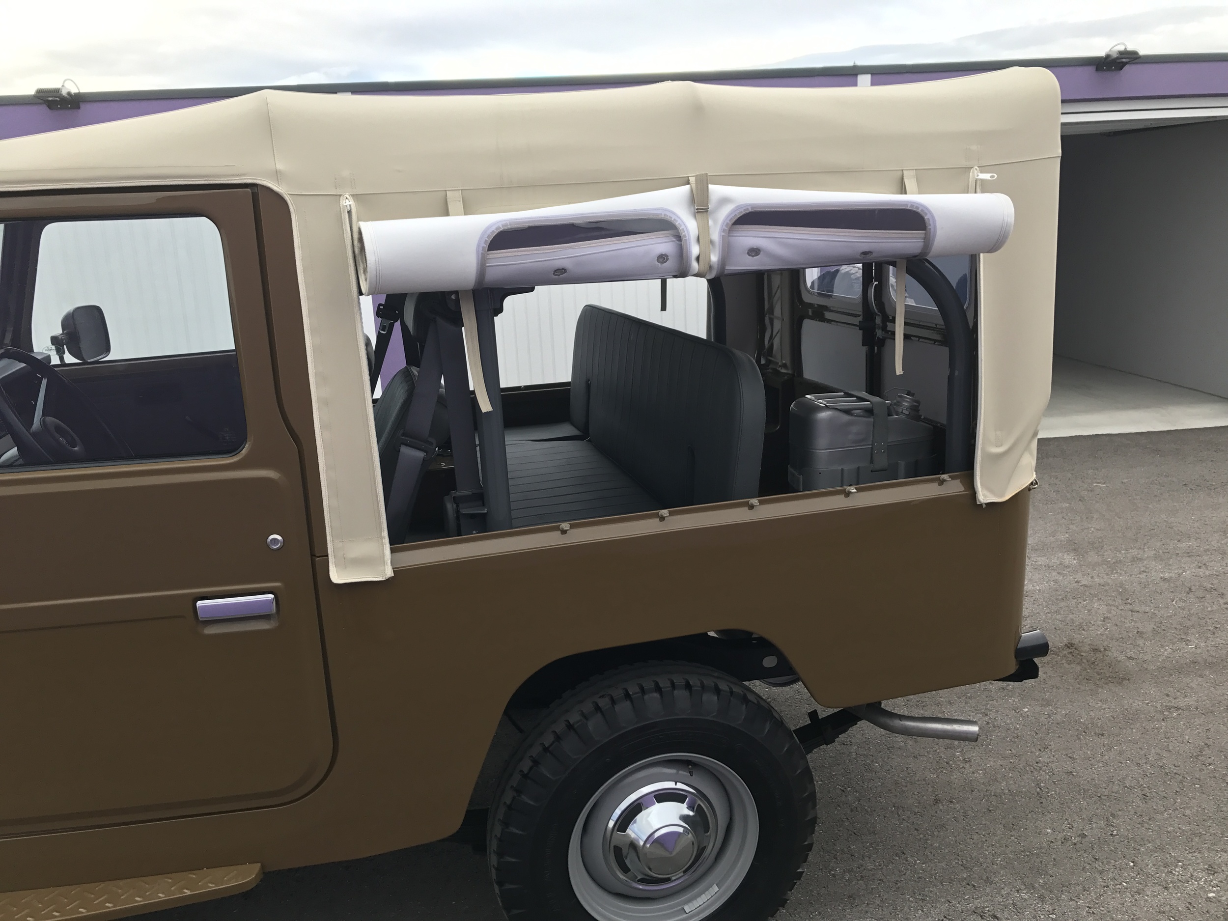

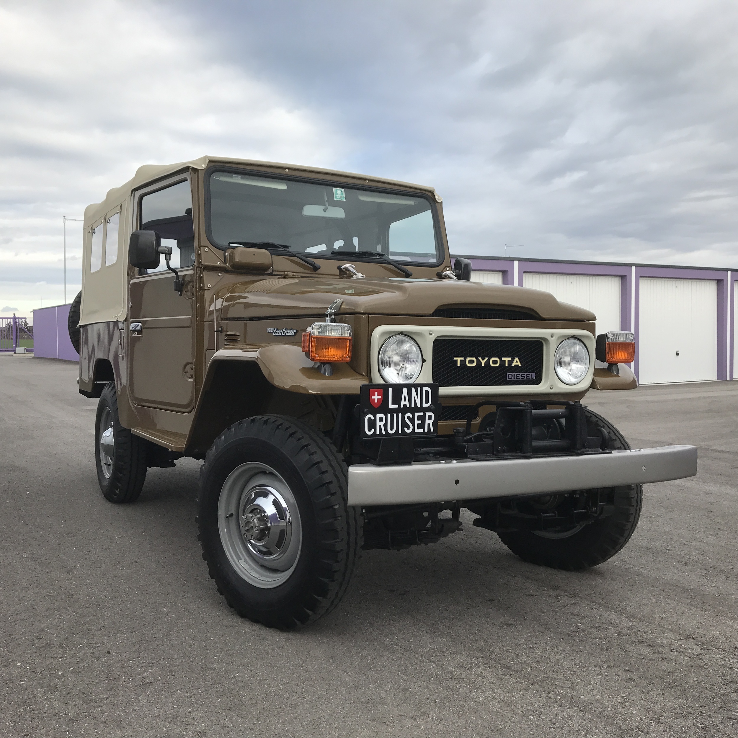

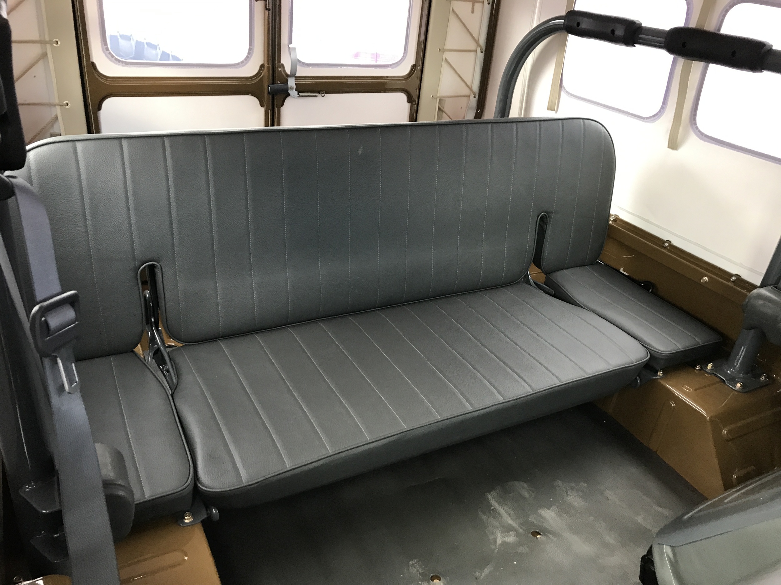

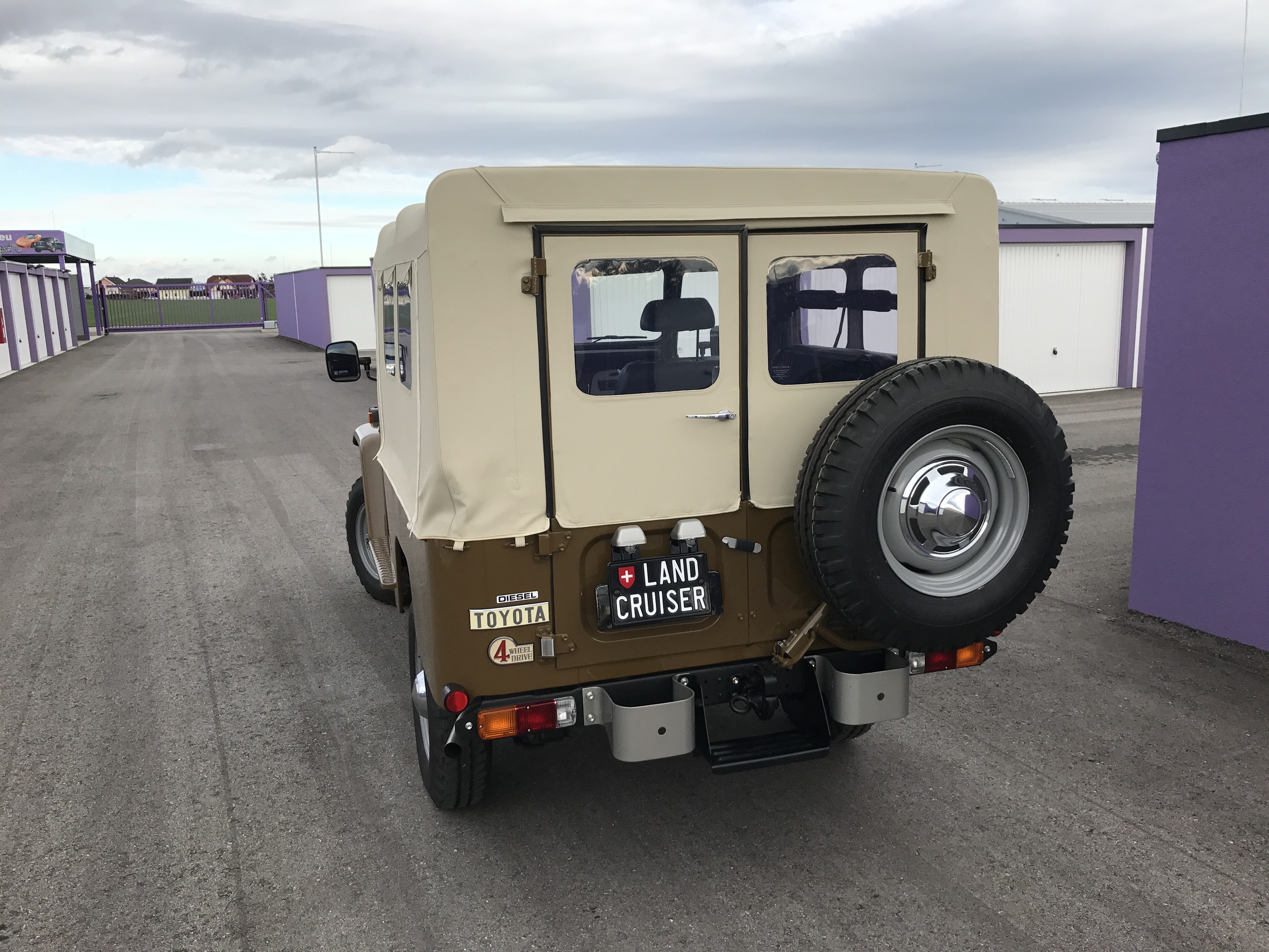

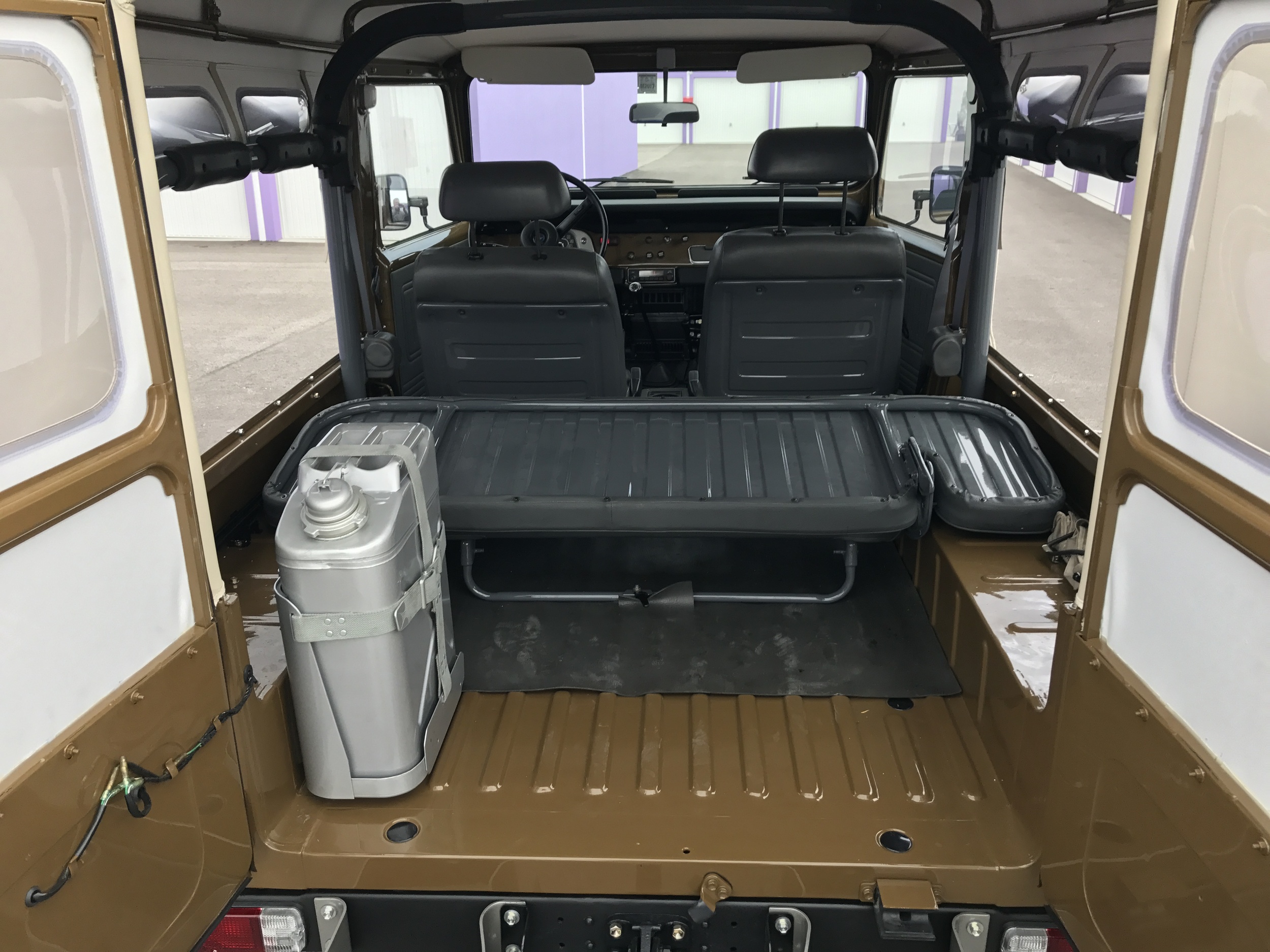

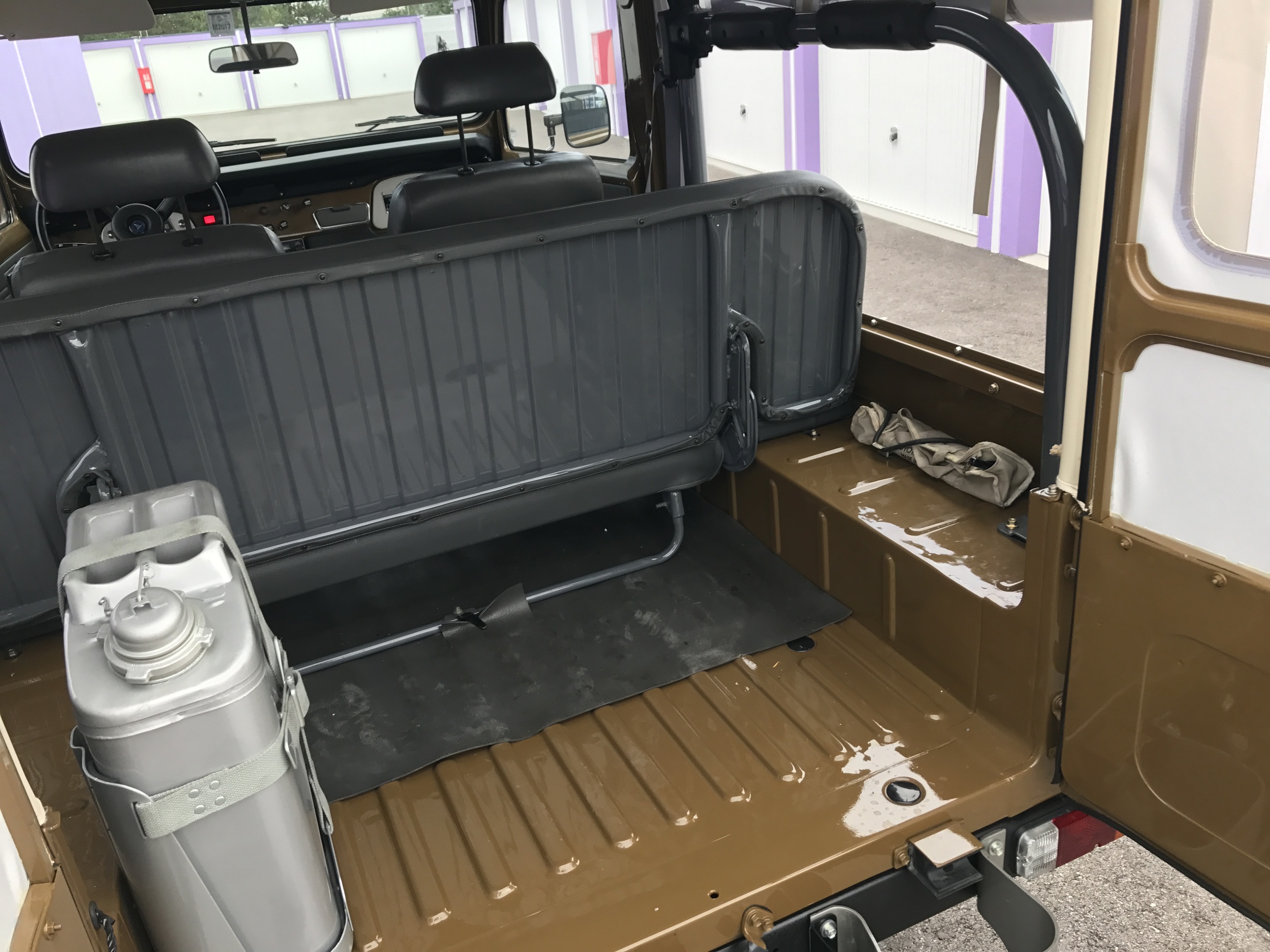

    Примерил номера и поставил семейную версию дивана.
    • Откуда: Малаховка МО
    • Машина: TLC-40 TLC-45 TLC-75 JEEP RENEGAT
    Круть. А диванчик задний как? вообще удобно на нем сидеть?
    • Машина: BJ43 (1979)
    По сравнению с лавками просто небо и земля. Плюс втроём можно сидеть.
    Минус диванчик достаточно твёрдый.
    для меня это единственный вариант усадить с собой семью
    Понятно. У меня ренг старый есть, так вот там задний диванчик с виду такой неказистый. Но удобный блин. Я даже летом больше люблю с зади ездить, когда крышу и двери скидывпю..

    Вот тут , думаю, можно отступить от оригинала, и приспособить что-либо более подходящее, чтобы " усадить с собой семью"

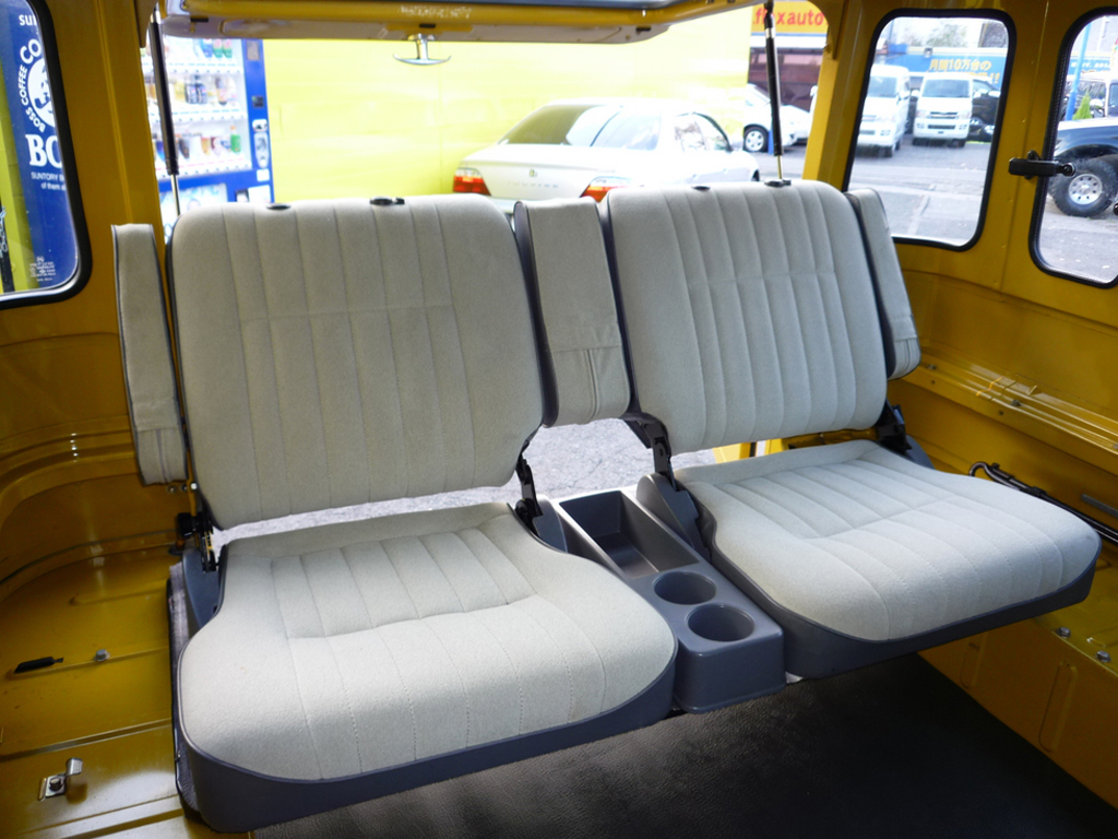

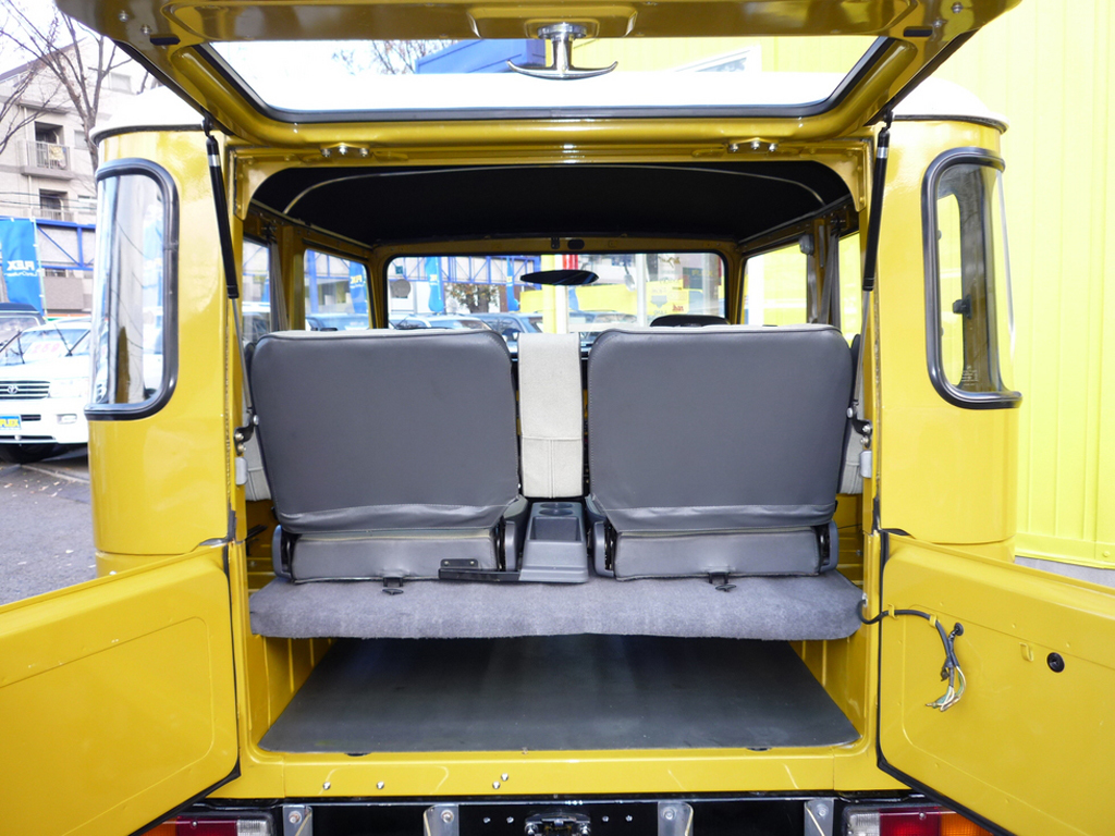

    В 13.11.2017 в 00:11, bash сказал:

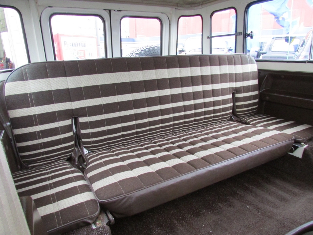

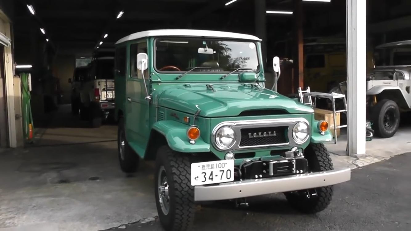

    Как вариант

    Очень красиво!
    Я тут уже писал в самом начале, что один из самых простых и удачных вариантов это диван от Bestop (модель 39435) аналогичный модели от Rangler. Удобно сидеть и удобно складывать. Крепление элементарное
    Можно купить от
    http://www.coolcruisers.com/seatbenchfj40.html
    Можно напрямую от продавцов Bestop.
    Самое весёлое, что этот диван я купил в самом начале проекта. И даже посадил своих дочек дома примерять диванчик. Всем понравилось. Но потом я ушёл в оригинал и купил сиденье от японской BJ44 ;). А диванчик от Bestop лежит в гараже...
    PS из неоригинала также неплохо выглядят задние сиденья от Defender. Складываются вбок. Тут немного больше работы по присоединению

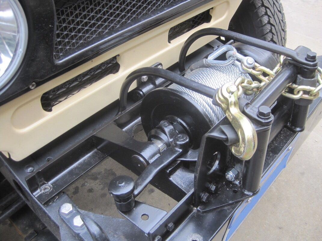

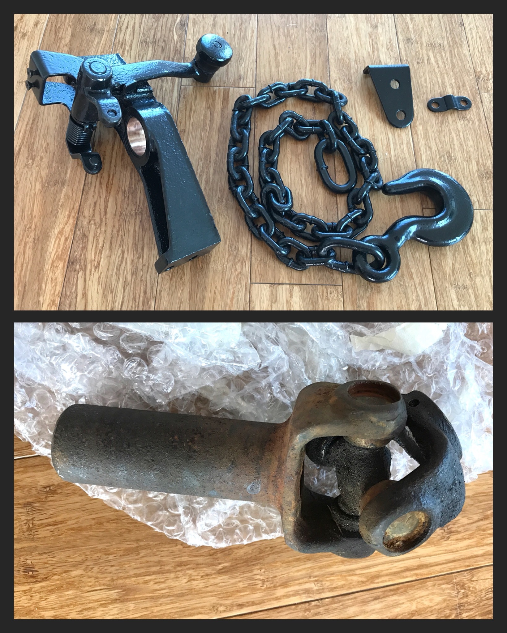

    На сколько мне известно точной копии никто не делает.
    Можно найти усиленную сварную цепь и крюк от 70.
    Мне нужно было много деталей для моей лебедки: шарнир привода; ручку; стопор и тд. Я нашёл относительно недорого в американской деревне ржавую лебедку. Переслал ее товарищу в Америке. Он снял нужные детали и отпескоструил и сразу покрасил  - хороший человек. Мне он уже отправил только то что нужно (вес при пересылке ужасно дорогая проблема), указав при этом разумную таможенную стоимость.
    Я думаю не много владельцев задумывается над важностью красивого Крюка с цепью на «баке» любимой  Ласточки.
    Возможно есть желающие продать ненужную ржавчину.
    Между тем крюки это же Арт
    PS

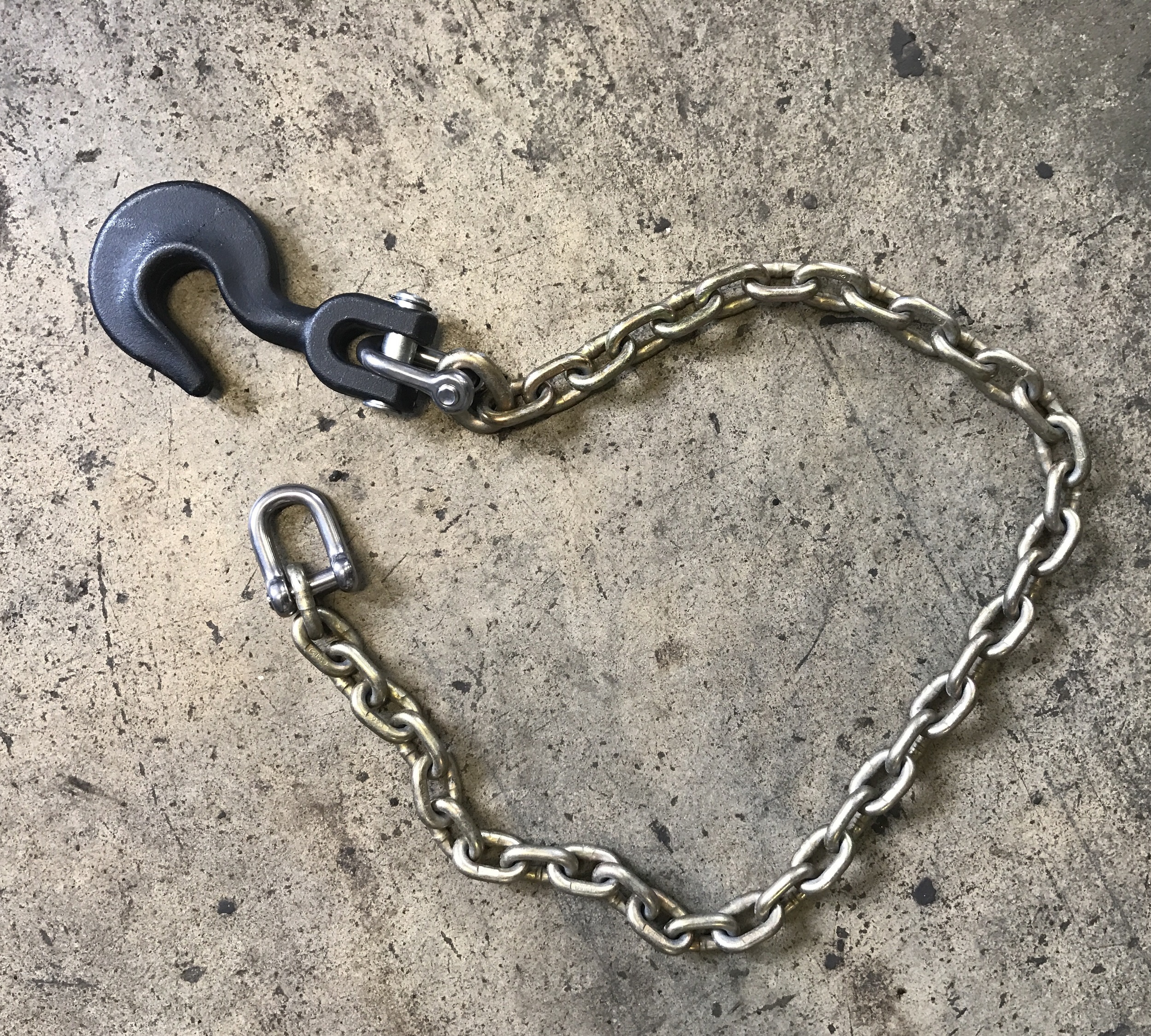

    Вот как выглядит усиленная цепь и 70шный крюк.
    Лучше все покрасить чёрным. Хотя некоторые наоборот все кадмируют (но мне не очень)

    8 часов назад, Экономист сказал:
    На этом фото показан типично стрёмный способ фиксации крюка в походном положении.
    Не отключил КОМ, бодро тронулся под музычку, пока сообразил чё спереди хрустит...привет красоте. Многие это проходили.
    Вопрос: а как сама Тойота предлагает крепить крюк? Во избежании,такскать....Наверняка ведь предлагает))
    Да и резиночки ничего не украшают-это про эстетику))

    12 часа назад, oleg-71 сказал:
    Олег, при любом креплении будет и "хруст", и "такскать...":party: Не раз бывало...:wow:  А цепь... Даже не понимаю для чего она нужна. Если трос сохранить, то корозащитка вполне устраивает. Опять же лишние килограммы.
