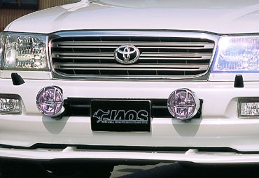

05.12.2014 в 06:25, Toyotav0d сказал:
Вот например :)
post-30618-0-54060000-1417717488_thumb.j
post-30618-0-06487500-1417717500_thumb.j
А как эта дуга правильно называется? И есть ли у неё какой-то номер или это самопал? И как она крепится?
  • Откуда: Тольятти
  • Машина: Тойота LC 100 4,2 HDFTE 2007 г. в.
это фименное изделие Jaos только вы сним попадаете под переобрудование (так как оно выступает за пердний бампер автомобиля)
