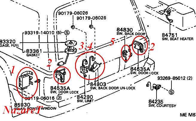

    отключи концевик замка с водительской стороны, должно опуститься с ключа.
    http://www.land-cruiser.ru/uploads/post-1614-1267708333.jpg   №2
    Изменено пользователем Atalex
    • Откуда: Иркутск
    • Машина: TOYOTA HILUX SURF 91г.в. LN130 2L-TE АКПП
    у меня частенько кнопка сама перестает работать. причем именно на опускание. разбираю, подгибаю и снова пользую. с ключа при этом разумеется норм.
    концевики блокируют закрытие, а не опускание стекла. и их там два, если что - с обеих сторон.

    Было такое! Залез в салон, снял обшиву борта. Вверх подъем - питание идет, а вниз - массы нет, а +12 есть. Разъем с мотора снял, проводами временно перекинул полярность и опустил стекло. Далее, открыв борт, снял левую обшиву, сменил блок (в крыле который стоит), благо запасной был, и все заработало. А в моем блоке было сыро, конденсат наверно, ибо крыло сухое в нутри. Все.
    • Откуда: Республика Коми город Воркута
    • Машина: Surf130 3L/LX470/TLC80 1HZ,МКПП/Surf130 1kzte,автомат
    в моём случае пришлось менять блок управления,который расположен в заднем левом крыле.так же поднималось,но не опускалось.пока не купил новый блок,снял обшивку заднего борта и менял полярность на моторчике.

    схему не разглядывал, но там , помоему, можно парой релюшек обойтись и забыть навсегда.
    да да можно.только вот у меня в городе этого никто не смог сделать.блок управления с мая месяца по мастерским ходит.
    • Откуда: Иркутск
    я имел ввиду вапще ВМЕСТО блока управления... там надо две релюхи, два провода управления с кнопки/личинки, два провода на моторчик, +12 и масса. ВСЁ... все провода к блоку уже подходят - только подключить.
    Изменено пользователем kasper-dp
    ну можно и так.только некоторых может не устроить вариант отсутствия заднего дворника и омывателя.это уже совсем крайний случай.родной  блок я купил без проблем,то ли за 800 рублей,то ли за 1000 рублей.хотя если попробовать откинуть провода от блока,которые идут именно на управление моторчиком и кинуть их через реле,то можно попытаться и блок оставить чтоб работали доп.функции,такие как дворник и омыватель,но это уже колхоз.
