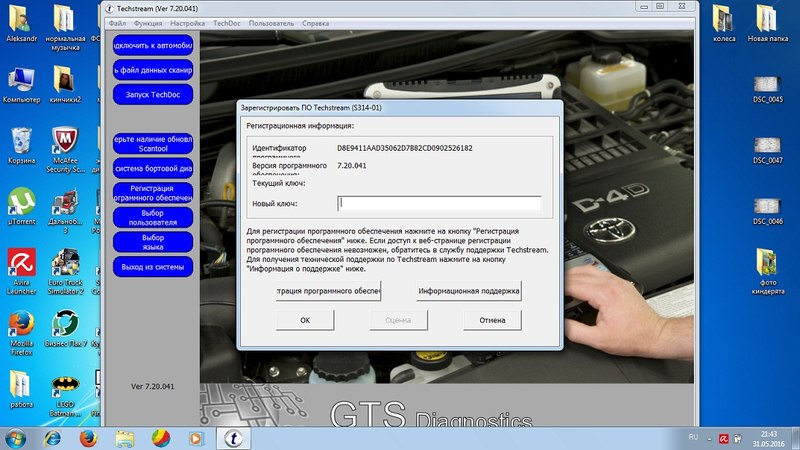

Нифига у меня такой фокус не получается, выскакивает табличка куда ключ вбивать я вбиваю нажимаю окей и ничего не происходит((((
Буду играться с доступной неполной версией.

да, выскакивает окошко, там строка для ключа, я туда вношу ключ, нажимаю ОК, и опять выскакивает это же окошко

Ну я уж и не знаю чем помочь.Пост № 37,специально сходил ,посмотрел,всё есть.Подменить майн меню и повстовлять ключи.Версия 100% рабочая.Что то не внимательно делаете.
Окошко выскакивает всегда,пока не пройдет регистрацию.У меня кроме 7,20,41 стоит 10,20,30 на одном компе.Так вот при переходе всегда приходится ключи заново вбивать.Всё получается.
Спрошу ещё раз-майн меню менял ?
Р.С Специально сходил в пост №37,скачал ещё раз,проверил,всё работает.

вот такое

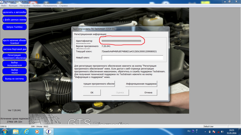

Ну вот наконец то выяснили.Майн меню не подменилось почему то.Пробуй.Индефикатор должен быть 5555555555555555,тогда ключи пропишутся.

Открыть С\программ файл\Тайота диагностик\Течстрим\bin .В эту папку закинуть майн меню.ехе что скачал.Вылезет окошко,в нем будет предложенно несколько вариантов.Надо выбрать с заменой.Всё маен меню подменнено и имеет такой вид как на моей картинке.Забивай ключи и работай.
