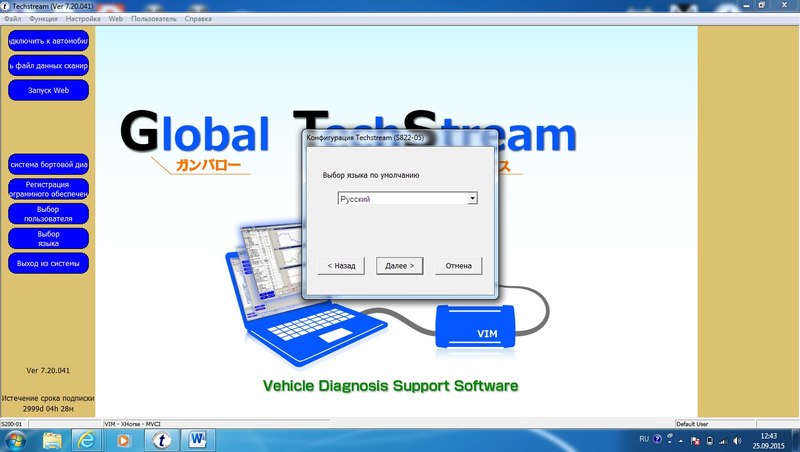

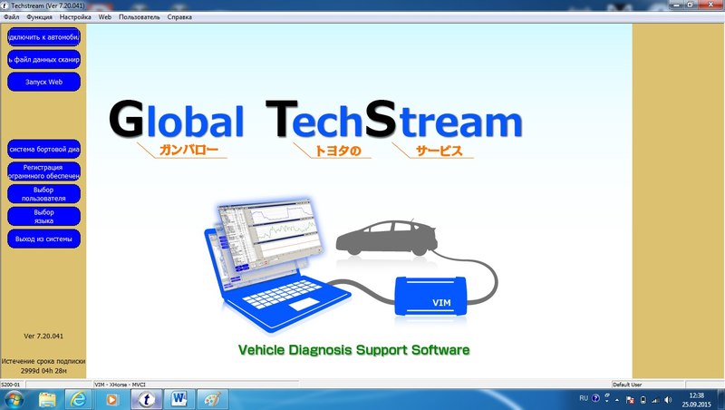

Да получилось,ответ лежит чуть выше.Скрины прилепил,понимающим видно что версия русская.

post-39298-0-25975200-1443170514_thumb.j
post-39298-0-88150800-1443170834_thumb.j
