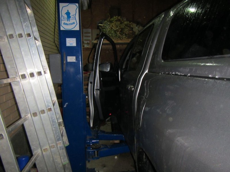

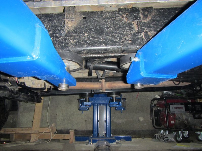

    Установил П-97МК "Лидер" 3,2 т. Вот делюсь информацией пока для "младших братьев". Испытывал на Териосе. Сводим максимально лапы и приподнимаем машину. Центр тяжести оказался в 15см вперед от ручек передней двери.
    Изменено пользователем skh
    • Машина: Toyota LC80 1995 VX FZ-FE 2" 315\70\17
    Ты не сможешь сильно сдвинуть вперед или назад. Это ограничено длиной максимальной самих лап. У меня получилось что вперед что назад не более 20 см. Потом уже лапы не во что упирать. Также когда сдвигаешь от центра вперёд или назад, если качнешь машину, то качается она жесть как стремно. Вправо или влево не более 10 см, опять же длины лап Не хватает сдвинуть больше.
    Рабочее место вокруг подъёмника должно быть не меньше 3,5х6 метра, иначе впритирку машину обходить будешь и работать не удобно.

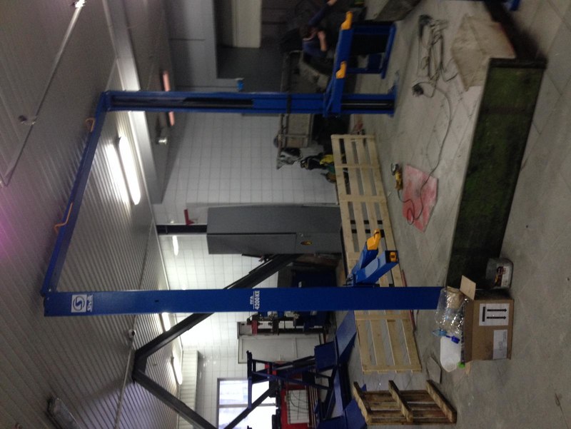

    Спасибо за ответы и советы. Приобрёл электрогидравлический 4-х тонник с верхней синхронизацией высотой 3,6м (как V06 советовал), укоротил высоту до 2,97м и сдвинул стойки на 20см. установлен будет над ямой 0,9х0,9х6м. послезавтра заливаю основания. Через месяц установлю и отчитаюсь.
    • Откуда: Новокузнецк
    • Машина: TLC80 1HD-T, 3 diff lock, 3"suspend, 2"body, лето 37"
    post-8488-0-64042400-1480260399_thumb.jp ПГА 4200 КЕ небось)) Себе такой же на этой неделе установили
    Изменено пользователем V06
    Не, другой слегка - S4D-2 (Flying, Китай), у него стойки составные - верхняя часть на болтах. Укорачивать легко.

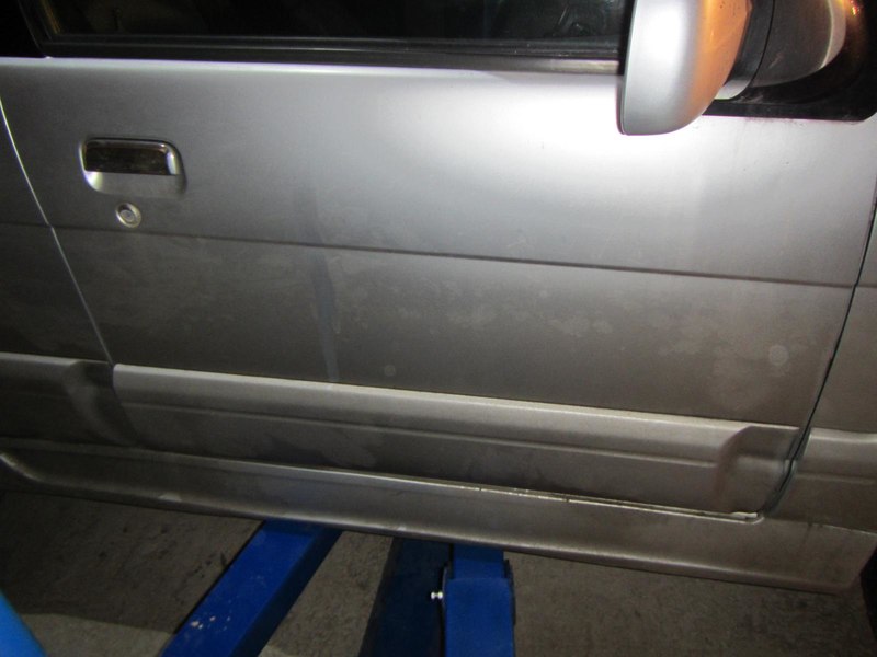

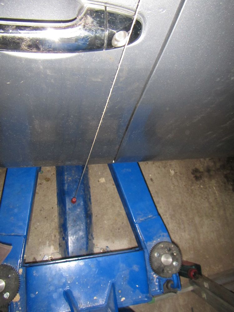

    Продолжил испытания на Хайлюксе 2015 в стандарте с пластиковым кунгом. Центр тяжести по замку двери. На фото машина вывешена со сдвинутыми лапами.
    • Машина: Вагончик на колесах
    А разве так можно ?
    Так не высоко ж, только что б колёса оторвать. Скоро сам так свой автопарк перемерять на ЦТ буду.
