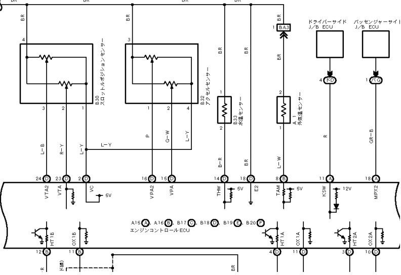

Dimas465 195 Откуда: Красноярск Машина: Deer G3 1UZ-FE Automatic transmission 6 speed #5510 Опубликовано: 1 августа 2018 Запланировал очередной апгрейд ECU Перехожу на более навороченную систему управления двигателем. Вот первая деталька ;электродроссель на 80 мм. Вверх Поделиться сообщением Ссылка на сообщение Поделиться на других сайтах
