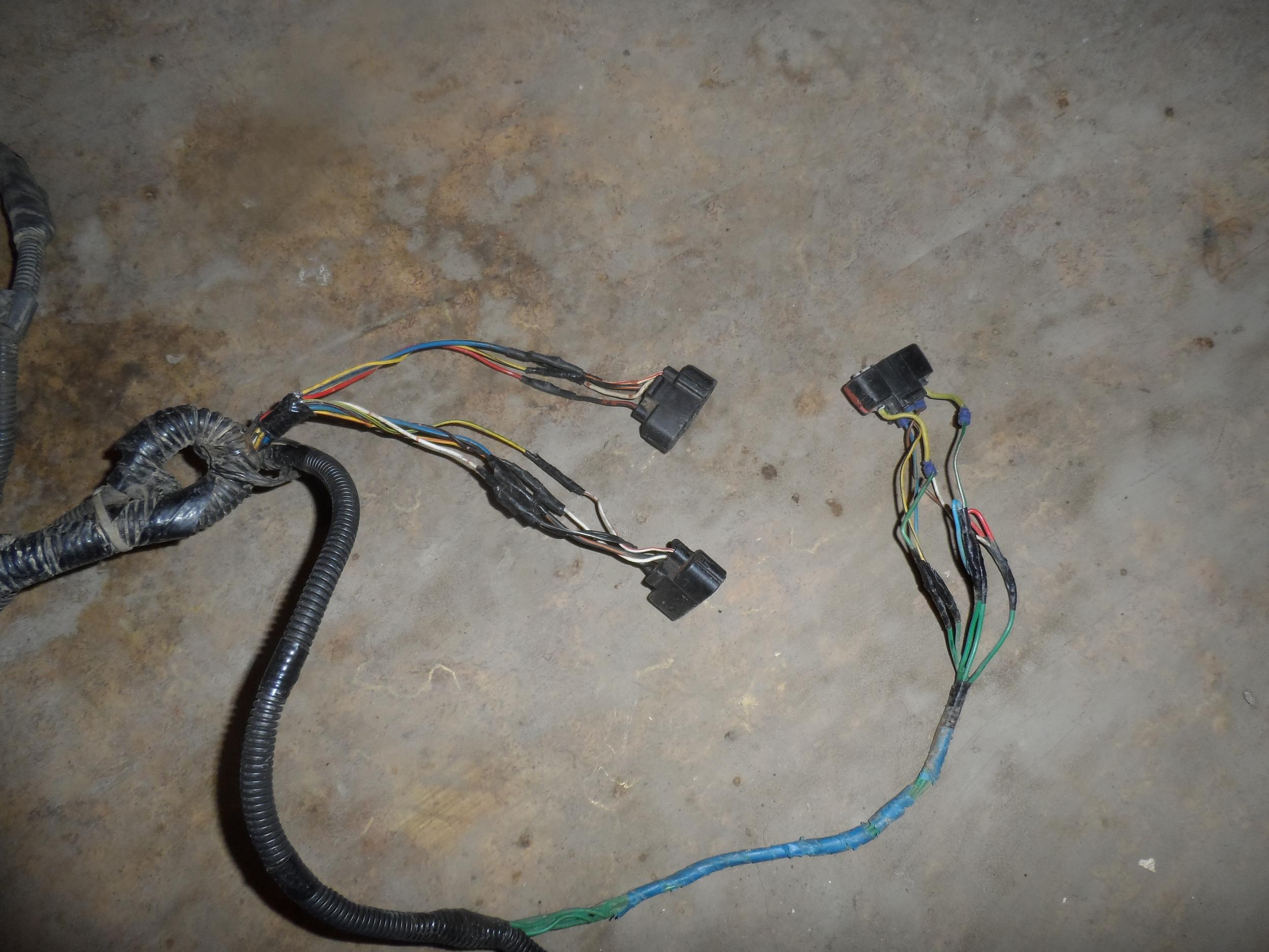

Остров 0 Откуда: Сахалин Машина: М-21 #5582 Опубликовано: 3 декабря 2019 1 час назад, Dimas465 сказал: Вот 100 % проблема в проводке. У нас метёт по тихой..)) Пошёл откапал старую косу.. По-ходу здесь намотано от души.. И провода коммутаторов перемотаны , и МАФ.. Хрен знает что здесь от чего стоит..)) Вверх Поделиться сообщением Ссылка на сообщение Поделиться на других сайтах
Остров 0 Откуда: Сахалин Машина: М-21 #5583 Опубликовано: 3 декабря 2019 (изменено) 2 часа назад, Dimas465 сказал: Вот 100 % проблема в проводке. Откапал старую проводку.. Вся перемотана.. И провода коммутаторов, и МАФ.. До замены косы мотор работал, но отзывался на тряску проводов.. Поэтому и косу поменяли.. Получается могут быть не родные" и коммутаторы, и МАФ?.. 23 минуты назад, Dimas465 сказал: Расходомер одинаков . Тогда почему разные пины? Изменено 3 декабря 2019 пользователем Остров повтор Вверх Поделиться сообщением Ссылка на сообщение Поделиться на других сайтах

Остров 0 Откуда: Сахалин Машина: М-21 #5596 Опубликовано: 4 декабря 2019 (изменено) Всем Здравия..)) Благодарю всех неравнодушных, а в частности это Димас и Ренегат..)) Провод подключения питания к МАФ и лямбдам "торчит" из свободной фишки моторной косы не подключенной к компу (через которую подаётся питание на вт. стартера, коммутаторы и форсунки).. Два в одном, так сказать.. После "запитки" данного провода появилась напруга и на МАФ, и на левой лямбде.. На правой лямбде почему то подходит только два вывода.. Видать контрольные.. Завёл, работает ровно, но проверить "во весь рост" не позволяет метель.. В гараже не прогреешь, тем более гараж в доме.. Чек не гаснет, но при замыкании ошибок больше никаких не кажет.. Только часто моргает.. Ещё раз благодарю.. Будем ждать погоды, что бы выгнать на улицу и протестировать по полной..)) Изменено 4 декабря 2019 пользователем Остров Вверх Поделиться сообщением Ссылка на сообщение Поделиться на других сайтах
