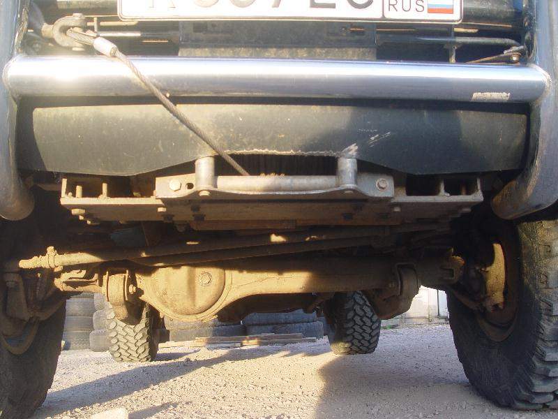

Завтра постараюсь залезть,может даже фоткну.А пока для общего вида.
  • Машина: HZJ74 ищется...
165528[/snapback]
Спасиб:-) Но вроде видно что снизу барабана...
  • Откуда: БОМЖ
  • Машина: ТЛК105
Да то что с низу это точно я гляну как там у меня поварот выполнен.
