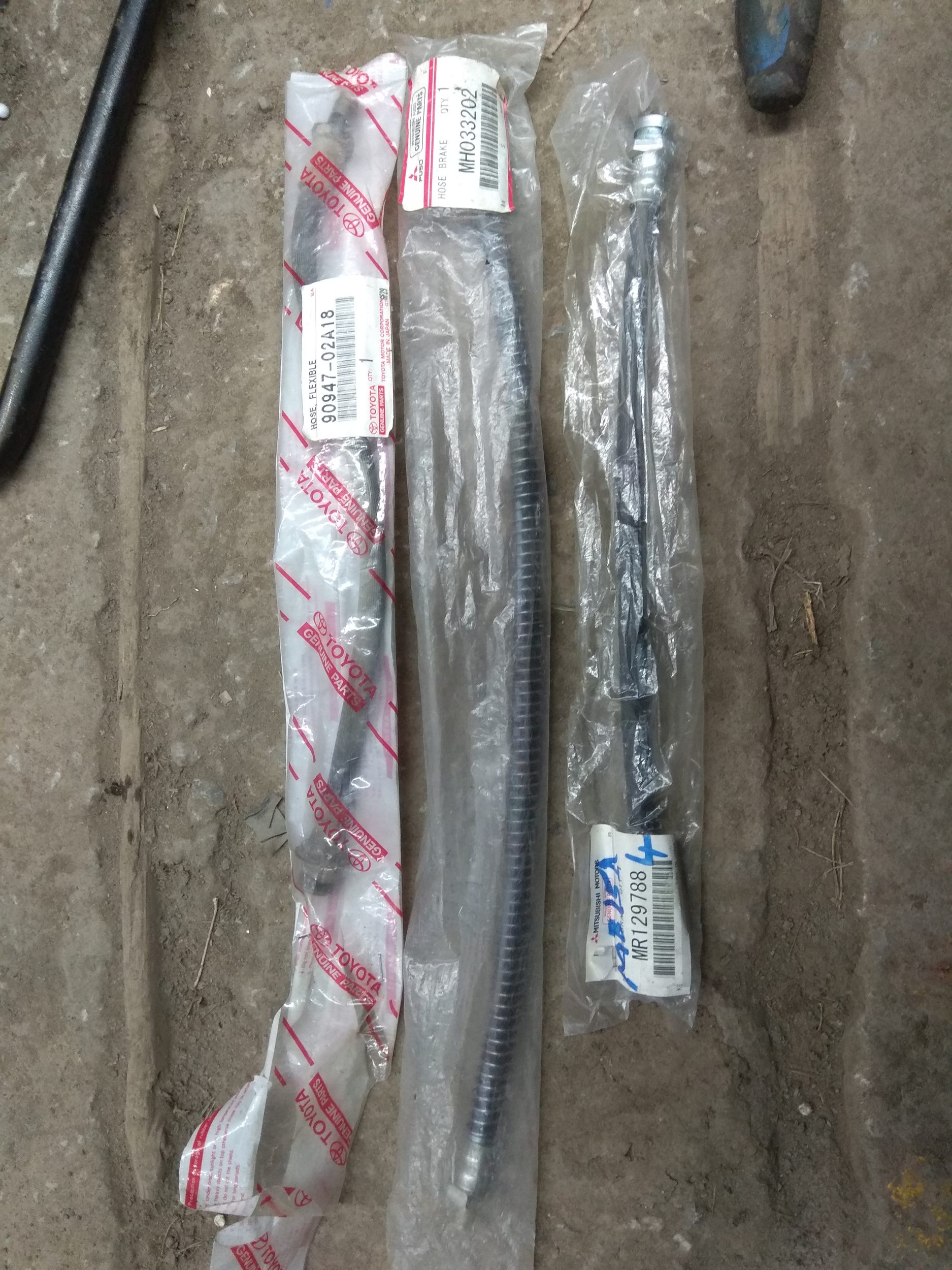

    • Машина: Land Cruiser80, 1992, 5MT, 1HD-T. Все блоки.Подвеска+4".315/75/16 Maxxis Bighorn.
    Собирал товарищу 105-ку, шланги подобрали от разных Мицубиси и Тойоты. Но машина с АБС. И пришлось крепежные скобки подбирать.IMG_20190122_121843.thumb.jpg.3d906f4b0f21a1ace6dbb12372c9480a.jpg
