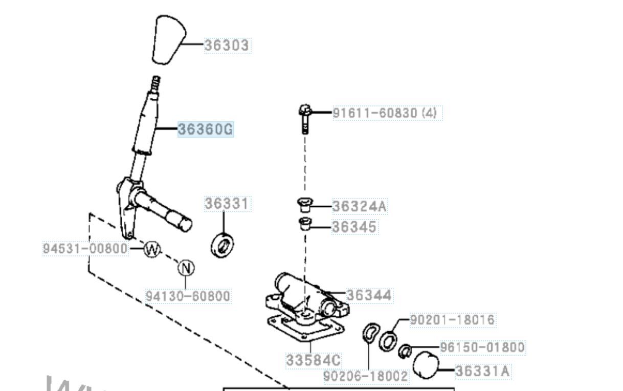

    Доброго дня
    Подниму тему, может у кгого то же самое. В общем так же не переключается рычаг понижайки на ТЛК100 АКПП. Разобрал консоль и кроме как в зазаор между ручкой рычага и 36344  ну и меджду соеднинением ручки рычага и самим рычагом и масла закапать не удалось. Там больше смазвать нечего. Результат ноль.
    Поехал на сервис, копались пол часа и сказали: прикипело и надо менять 36344 и 36360G.
    Вопросы следующие: может я не там маслом смазывал, раз мне не помогло? Нафига покупать новый 36360G, что в нем может сломаться или заклинить?
    6 минут назад, Святослав186 сказал:
    Ну мастерам то пофиг . Новое ведь легче поставить .
    36331А сними . Это резиновый колпачек. сними стопор и шайбы . Жирно залей вдшкой ,а лучше Валерой ( есть такая российская жижа получше WD) .
    Если не поможет , тогда уже снимай рычаг 36344  и снизу заливай , зачищай и  расшатывай .

    3 минуты назад, AZIAT сказал:
    Понял. А коробку приспускать не надо, когда 36344 снимать? Самому в гаражных условиях реально сделать?
    1 минуту назад, Святослав186 сказал:
    Вот не скажу точно . Я на месте рычаг не снимал .  Но вроде много там места . там то по сути 4 болта открутить просто надо .
    2 минуты назад, Святослав186 сказал:
    Да там нет ничего сверсложного.
