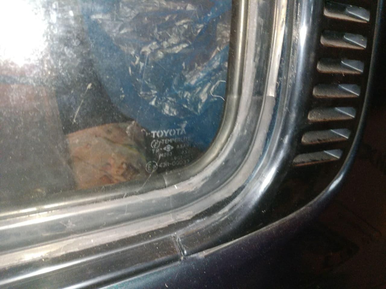

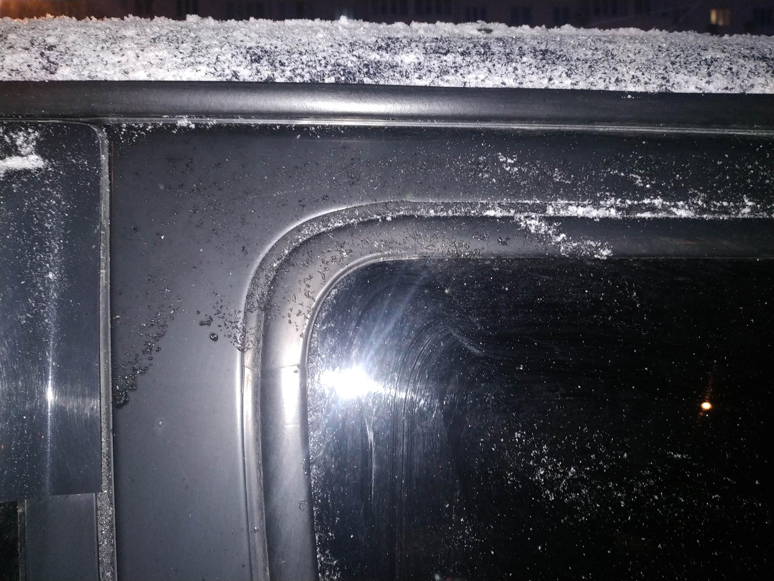

    Подскажите пожалуйста как ставить уплотнитель на цельном стекле.Я установил так что част с выпуклостью находить возле надписи на стекле.и у меня остался зазор с верху противоположном месте от надписи.На всех фото что я находил в инете.Эта выпуклая часть находиться с верху.Похоже что я не правильно установил,еще и на герметик не сохнущий,который не отмыть(

    Вот, с верху видно что щель осталась,а с низу в нахлест.Похоже что бугристая часть должна быт ьс верху,и он закроет щель.Почему блин ни где нету инфы как ставить эту резинку,книга от легиона совсем бесполезная,ни моментов затяжек толком нету,ни нюансов установки деталей.

    Предлагаю ещё раз снять всю раму (заодно почистить от окислов между резинкой и алюминиевой рамкой) и одеть заново. Возможно резинка сместилась с алюминиевой рамки. А кузов точно не кривой?

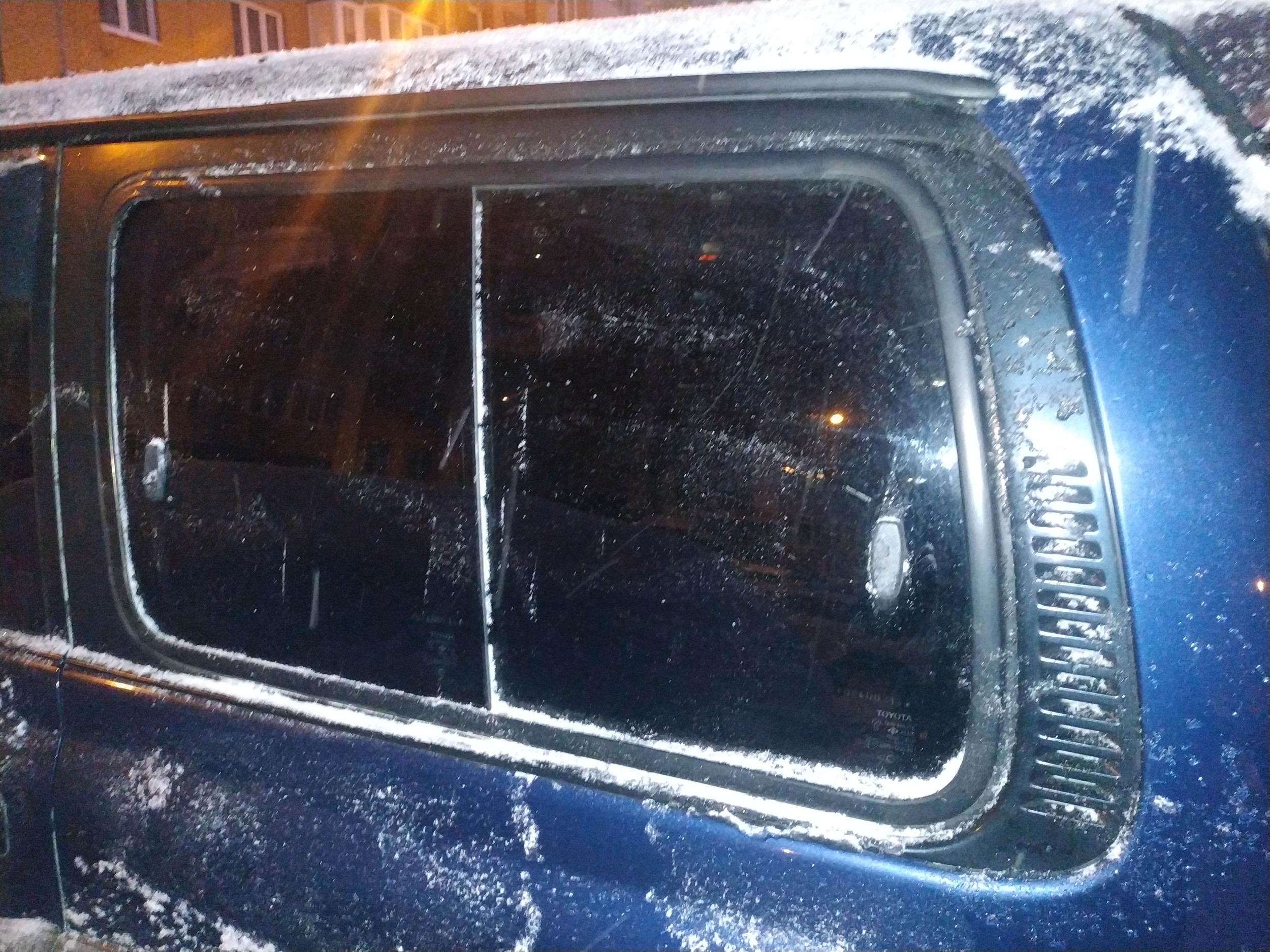

    Вот фото моей рамки (сдвижные или нет, разницы никакой):
    Вот недавно писал в похожей теме, как выглядят наши рамки на наших динозаврах.
