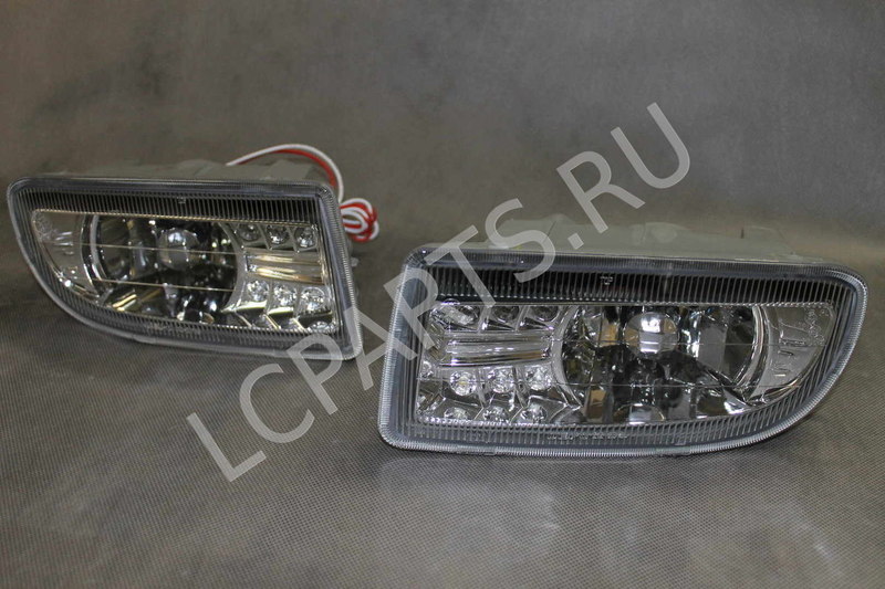

    Кто-нибудь ставил Depo?
    Номер D122001PA.
    Как светят по сравнению с оригиналом?
    Хочу поменять у себя.
    Диоды как я понимаю там в качестве ходовых, а лампа HB4?
    Мне на год их хватило.Диоды перегорают,да и герметичность плохая.
    Совершенно верно.Свет так себе

    Год работают,правда себе стабилизатор поставил,очконул напрямую подсоединить.Герметиком стекло с корпусом сразу промазал.Как ходовые гайцев устраивает.
    Диоды только не так расположенны.

    стоят четвертый год.
    сразу герметиком промазывал.
    как туманки нормально. как ходовые слабоватые светодиоды. подключил как дополнительные габариты.
