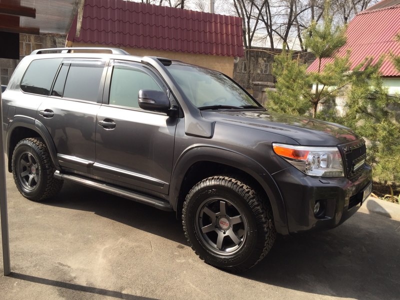

Это стоковый вылет. У меня стоят ЕТ25 в ровень с арками

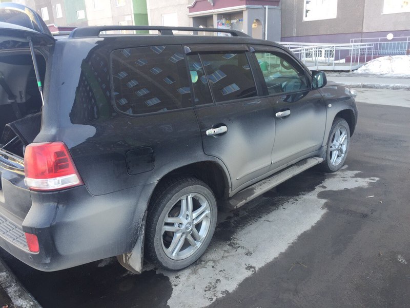

  • Откуда: Петрозаводск
  • Машина: авто
У меня на лето 20 +40 и кольца-расширители(убрать не могу,машина в тюнинге,станет похожа  сами знаете на что) +40 итого +80 если от ступицы, J 9,5 резина 305-50-20.Едиственно только если сильно закрутить руль брызговики цепляет.На зиму стоковые ставлю на 18,+60ЕТ. 8,5.Рулится нормально.
  • Машина: авто
Спасибо.что поправили,когда  писал отвлекли.+ колесо во-внутрь идёт,- наружу.Вчера уехал на летней резине 285-50 R20.проехал 600км.
Всё таки управляемость,на 18 диаметре лучше,чем на 20,хоть и не так красиво.Если по городу не торопясь,то на 20 дисках.По трассе лучше на 18.такое моё мнение.Но это с учётом проставок на 40мм,как без них не знаю.

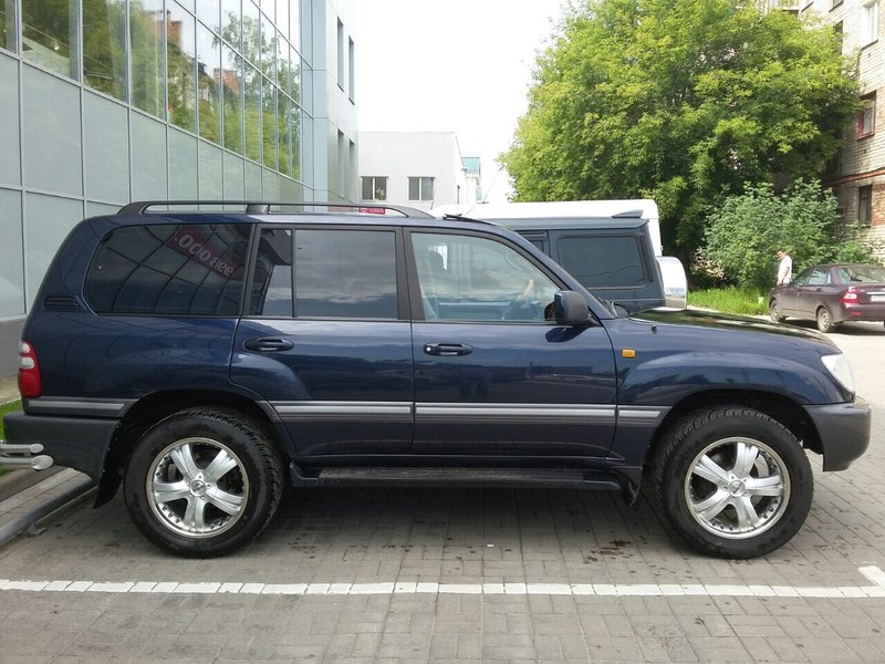

  • Машина: Lexus LX 570
На TLC 100 стояли Antera 345 Silver Lip Polished 9,5x20/5x120 ЕТ55 D65,1
Переставил их сейчас на LX 570 вроде б не очень выпирает. Если не забуду сфоткну
А резина какой размер.С виду не низкопрофильная.На ямах не пробивает?
305/50 всё устраивало, конечно колею ловил тока.

  • Машина: TLC 200 4.7 2UZ
В 02.04.2016 в 16:37, Brabusya сказал:
А можно фото приближенное АРКИ С таким вылетом
В 04.04.2016 в 18:48, Brabusya сказал:
У меня МТ резина брызговики не задевал 275/60-20 ет25
тоже хочу но мучает вопрос задевания
