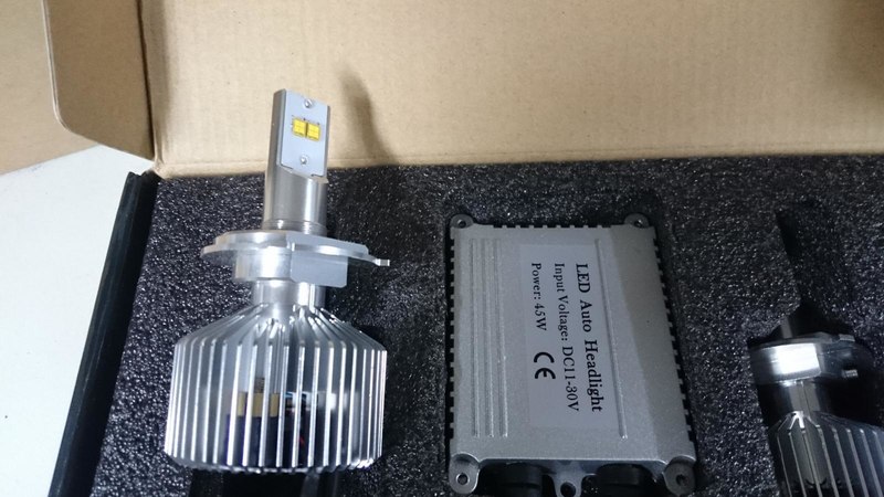

    Не твоя правда. Это любой галоген говно.
    post-3631-0-03398200-1464684670_thumb.jppost-3631-0-77645600-1464684700_thumb.jppost-3631-0-24978600-1464684732_thumb.jppost-3631-0-33144600-1464684759_thumb.jp
