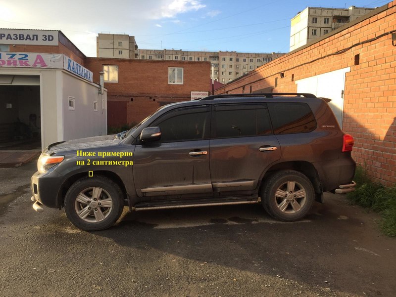

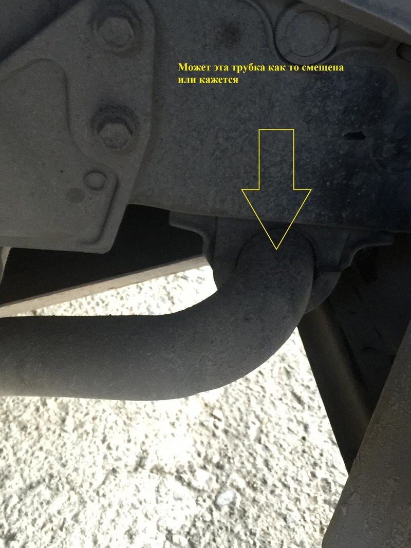

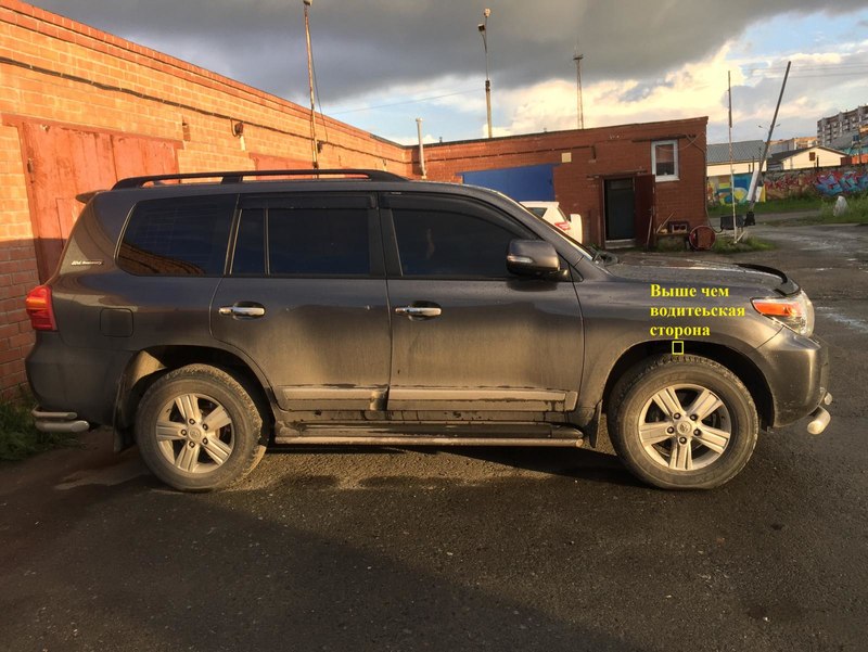

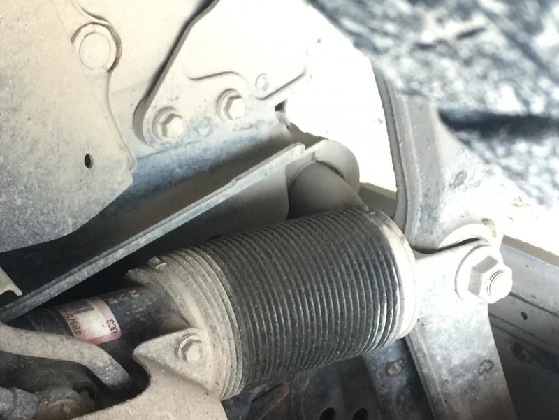

    Здравствуйте Форумчане) Купил я себе Toyota Land Cruiser 200  2012 г.в.  бензин хозяин 1, все ТО у официалов пробег 77000, все отлично езжу месяц никаких проблем нет. Начал замечать то что автомобиль криво стоит, заезжал сегодня в три места с разным полом пол точно ровный машина стоит криво. Машина завалена на водительскую сторону, зазор между крылом и колесом на пассажирской стороне больше чем на водительской, на водительской стороне зазор меньше где то на два сантиметра, видно что машина стоит криво, видно что расстояние между крылом и началом покрышки разное, если смотреть на автомобиль  прямо на лобовое стекло то видно что криво тк видно разное количество протектора на передних колесах. На машине поменял только масло в двигателе и тормозные диски и колодки  вкруг.. Сказали стоит сиcтема KDSS  я ее сфотогравировал что может быть и как делать выручайте тк официалов у нас в городе нету ( Также не могу понять посмотрите на фото такое ощущение что резинка с одной стороны как бы ближе с другой дальше и трубка которая их совмещает сдвинута или кажется просто фото прилагаю ниже. Спасибо всем заранее, надеюсь на вашу помощь ))))

    Если машина не аварийная,скорее всего виноват гидростабелизатор,также проверьте амортизаторы
    • Машина: ЛК300 бенз
    http://www.land-cruiser.ru/index.php?showtopic=221964#entry3627932
    читай эту тему и еще одну найдешь поиском там всё расписано.

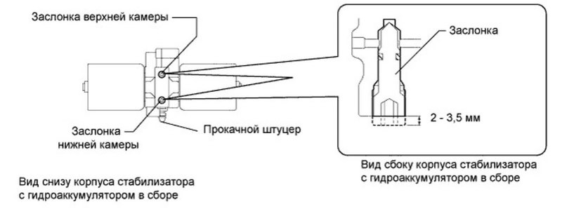

    Открыть магистрали системы стабилизации кузова, отвернув клапаны отсечки на 2-3,5 оборота. Тут важно не перестараться и не выкрутить их больше, все таки там жижа под давлением.
    Покачать автомобиль вверх-вниз для стабилизации подвески
    Померить разницу высоты от колес до арок слева и справа. Разница в 15 мм считается допустимой. То есть заднее левое сравниваем с задним правым и переднее левое с передним правым.
    И если все показания в допуске закрутить клапаны и надеть кожух

    Откручивать не надо!!!!!!!
    Только отпустить!!!
    2-3 оборота, если правильно помню.

    Тоже стояла криво. Загнал на ровное место,открутил эти винтики на 1,5-2 оборота. Встал на подножку,держась за рейлинги на крыше хорошенько раскачал машину,и затянул винты. Машина выровнялась

    Привет всем,приехал я сегодня в сервис где идеально ровная площадка померили рулеткой от пола до крыла: Перед левое от пола до начала крыла 96.5 переднее правое (пассажирское) от пола до начала крыла 96.9 зад левая 94 зад справа 95.5. Далее открутили защитный кожух возле рамы и выкрутили на два оборота болты шестигранником, откручиваться они стали легко я ожидал что откручиваться вообще не будут ). Далее я с другом встали на колесо и подножку с другой стороны и начали шатать машину далее померили и закрутили все обратно. В итоге после замеров стало так переднее левое с правым отличается в 0.5 - 0,7 мм примерно а зад 0.3-0.5. Что думаете )

    Поездил сегодня разница сантиметр с переди и с зади мне кажется , вообщем стоит криво и это видно что делать дальше ? Диллер советует прокачать систему kdss и масло заменить , что думаете ?) Кто что скажет ?) может у меня пружина стойка или чтото лопнуло сломалось ) Что делать помогайте )

    Точно ответить затрудняюсь, что стоит криво машина это точно с переди гдето 1 см и 4 мм а с зади 8-9 мм Изменено пользователем expert216
    Ты хочешь сказать, что на глаз видишь разницу в 14мм? На мой взгляд это не реально. Если даже и видишь то это не критично совершенно точно потому как у нас все дороги гораздо кривее:)

    Допуск 15 мм. Я вообще после того как их распустил покатался по кочкам. Потом закрутил. Естественно откручивал совсем чуть чуть. Сильно нельзя там жижа под давлением
