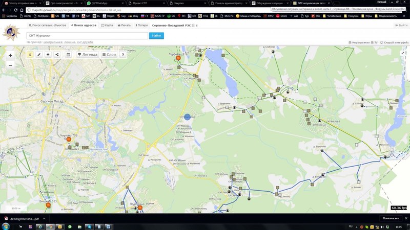

wersa 1 Откуда: Москва ВАО Машина: Секвоя и маленькая стая паджер #32 Опубликовано: 9 ноября 2016 В личке не прикрепляется рисунок, сюда выкладываю Вас судя по всему городские сети обслуживают или московская областная электросетевая. Суть такая, пофиг сколько вам выделено. Если ваша сеть не способна вас обеспечить, то падает напряжение. Собственно вам скорее всего нужно будет менять ТП и приходящую 6 или 10 кВ линию. В худшем случае нужно менять весь фидер или ставить вольтдобавочные трансформаторы. Кроме того нужно провести ревизию линий 0.4 внутри поселка, потому что в ней могут быть большие потери. Еще раз, то что выделено 55 или 550 разницы нет никакой - это бумага и автомат. Потери все в сети. Если счетчики позволяют, то вы можете снять показания на ТП по уровню напряжения и если оно не снижается, то внутренняя сеть говно, если снижается - внешняя. Схема МОЭСК в приложении. По моэску подсказал бы что и куда, а так в тупую идти и повышать мощность до 15*(количество участков) - 55 кВт Вверх Поделиться сообщением Ссылка на сообщение Поделиться на других сайтах
Strorry 0 Откуда: Москва, Марьино Машина: 4runner 5vz-fe МКПП 90г., kumho kl71 35", body 3" (PA), мост. Toyota LC Prado 120 1gr. Toyota Corolla Verso. #33 Опубликовано: 9 ноября 2016 только если сменят трансформатор, то и другим не заявленным потребителям мощность увеличитсяНет, стоят разграничители (хз как называются), им оставят столько, сколько есть. Вас судя по всему городские сети обслуживают или московская областная электросетевая. Суть такая, пофиг сколько вам выделено. Если ваша сеть не способна вас обеспечить, то падает напряжение. Собственно вам скорее всего нужно будет менять ТП и приходящую 6 или 10 кВ линию. В худшем случае нужно менять весь фидер или ставить вольтдобавочные трансформаторы. Кроме того нужно провести ревизию линий 0.4 внутри поселка, потому что в ней могут быть большие потери. Еще раз, то что выделено 55 или 550 разницы нет никакой - это бумага и автомат. Потери все в сети. Если счетчики позволяют, то вы можете снять показания на ТП по уровню напряжения и если оно не снижается, то внутренняя сеть говно, если снижается - внешняя.Обслуживают нас СПЭС (Сергиево-посадские электро сети) от них же у нас АИИСКУЭ Матрикс и счетчики на столбах, вся сеть по снт переделывалась в 09ом году, от ТП до входа в поселок СИП-2 4х95, по поселку СИП-2 4х70, судя по счетам (в этом месяце 1 счетчик был на ремонте 5 дней) потери в сети (1600м) составляют примерно 4,5%, что укладывается в расчетную формулу, в начале декабря будет более точное число. ТП и трансформатор не наши, а СПЭС, а вот после ТП уже наше хозяйство. Вверх Поделиться сообщением Ссылка на сообщение Поделиться на других сайтах
wersa 1 Откуда: Москва ВАО Машина: Секвоя и маленькая стая паджер #34 Опубликовано: 9 ноября 2016 (изменено) Нет, стоят разграничители (хз как называются), им оставят столько, сколько есть. Обслуживают нас СПЭС (Сергиево-посадские электро сети) от них же у нас АИИСКУЭ Матрикс и счетчики на столбах, вся сеть по снт переделывалась в 09ом году, от ТП до входа в поселок СИП-2 4х95, по поселку СИП-2 4х70, судя по счетам (в этом месяце 1 счетчик был на ремонте 5 дней) потери в сети (1600м) составляют примерно 4,5%, что укладывается в расчетную формулу, в начале декабря будет более точное число. ТП и трансформатор не наши, а СПЭС, а вот после ТП уже наше хозяйство. Ячейки это называется. Собственно принцип низковольтного автомата, что стоит у тебя дома. 5 А номинал, перешел за 5 А он тебя отрубил. Напряжение в сети от него не зависит. Говорю же городские сети. Значит менять ТП, вольтдобавка или фидер. Это дороже, но не для вас ))) Изменено 9 ноября 2016 пользователем wersa Вверх Поделиться сообщением Ссылка на сообщение Поделиться на других сайтах
