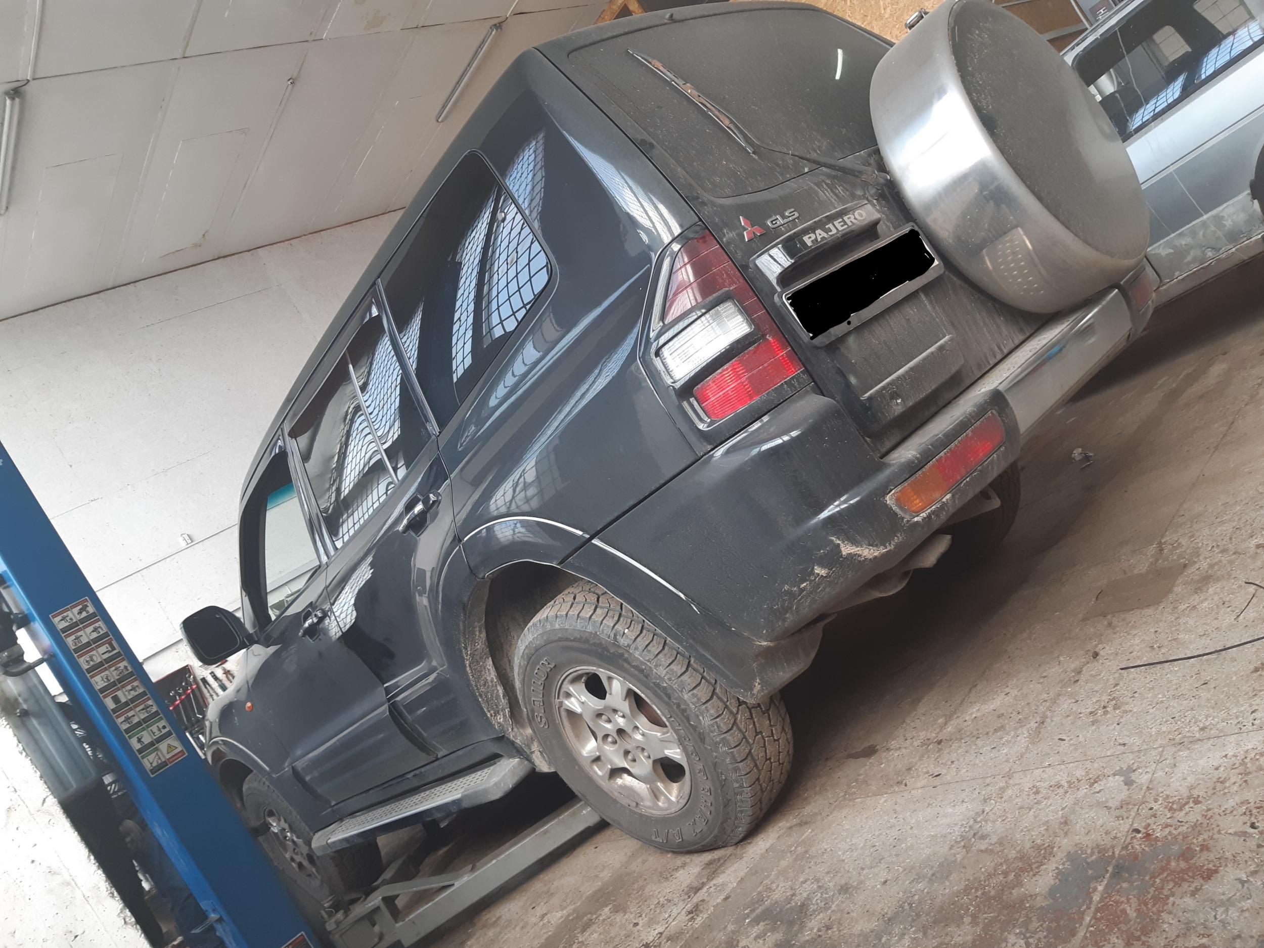

    • Машина: Мафынка
    Паджеро 3 с бензиновым V6 жрет не меньше, чем жрет 100 с 4,7. Имхо.
    Акпп имеет частую болезнь - туго передвигать селектор акпп. Проблема, конечно, решается за 30 минут.
    Часто передний кардан имеет большие люфты, вкупе с порваными пыльниками шрусовых соединений. Течь моторного масла из под клапанной крышки, постели распредвплов, прогнивший поддон акпп и кривую установку впускного коллектора на столько, что без снятия оного не достать свечи. Жрет много масла, ржавеет.
    Гниют габариты и поворотные указатели, установленные в заднем бампере.
    В салоне по кочкам как в Уазике, даже при независимой подвеске спереди и сзади.
    Так же, частая проблема с задним отопителем. Плохая рециркуляция антифриза и забитая отложениями система охлаждения.
    Фаркоп с креплениями к лонжеронам, которые очень высоко от нижней точки заднего бампера, кажутся хиленькими.
    В основном, это возрастные болячки, но я бы себе не купил Паджеро, хотя и рассматривал его к покупке. Лучше Паджеро Спорт. Да и для тягания прицепов он будет точно лучше.
    З.Ы. пишу это и смотрю на Паджеро 3:biggrin:

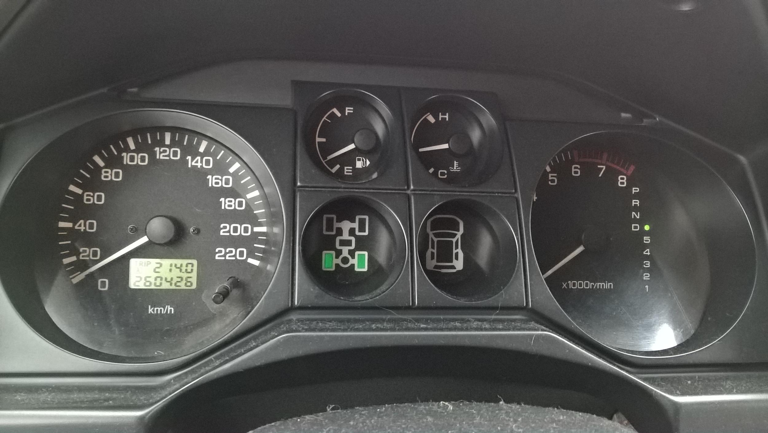

    3 минуты назад, TurboVegetable сказал:
     тугое включение передач или клин ядреный
    260 т км проехали на трешке 2006 г, сейчас на четвертом 2010г, на нем правда всего 40 т км пробега - такого не случалось ни разу на обоих, может все таки проблема в правильном сервисе

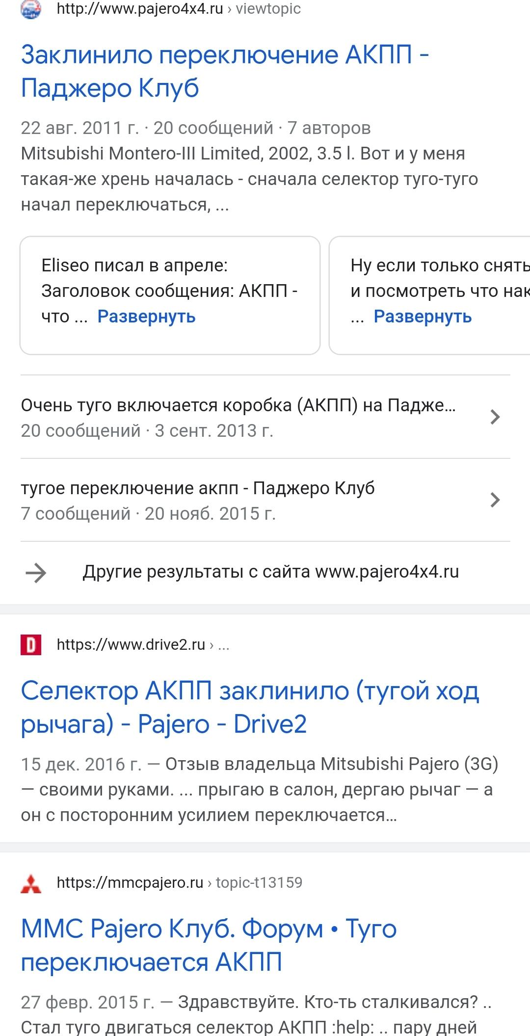

    • Машина: Мафынка
    47 минут назад, ontheroadagain сказал:
    После ремонта такого не случалось, даже если Паджеро использовали в глине по окна.
    Воть, боль)))
