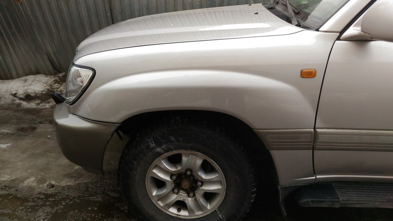

    Было и стало!

    вполне удобоваримый вариант  по фото, но
    нужно с разных ракурсов и разных расстояний: если придираться можно найти недостатки или нет?

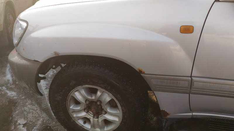

    Предистория видна на первом фото.
    Крыло почти не пригодное в ремонт.
    В итоге стал искать какое брать.
    В начале темы есть варианты аналогов.
    По цене вроде нормально было. И тут мне попался вариант установить стеклопластик.
    Рекламировать не буду где купил, пишите в ЛС.
    Позвонил мастерам и сказал смогут ли они установить такое крыло на машину и покрасить.
    Удивительно переспросили: какое какое крыло??? Стеклопластик?
    В ответ услышал: гы гы гы будем пробовать. Заказывай.
    Заказал, получил и отвез в мастерскую (дело было в пятницу 10.03.17).
    Попросил, что бы сразу прикинул что к чему и сказали: гуд или не гуд.
    В ответ получил: ювелирная работа получится, но установить сможем.
    В выходные колупались с его установкой. Но все гуд. Встало с небольшой доработкой напильником.

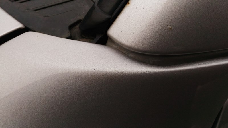

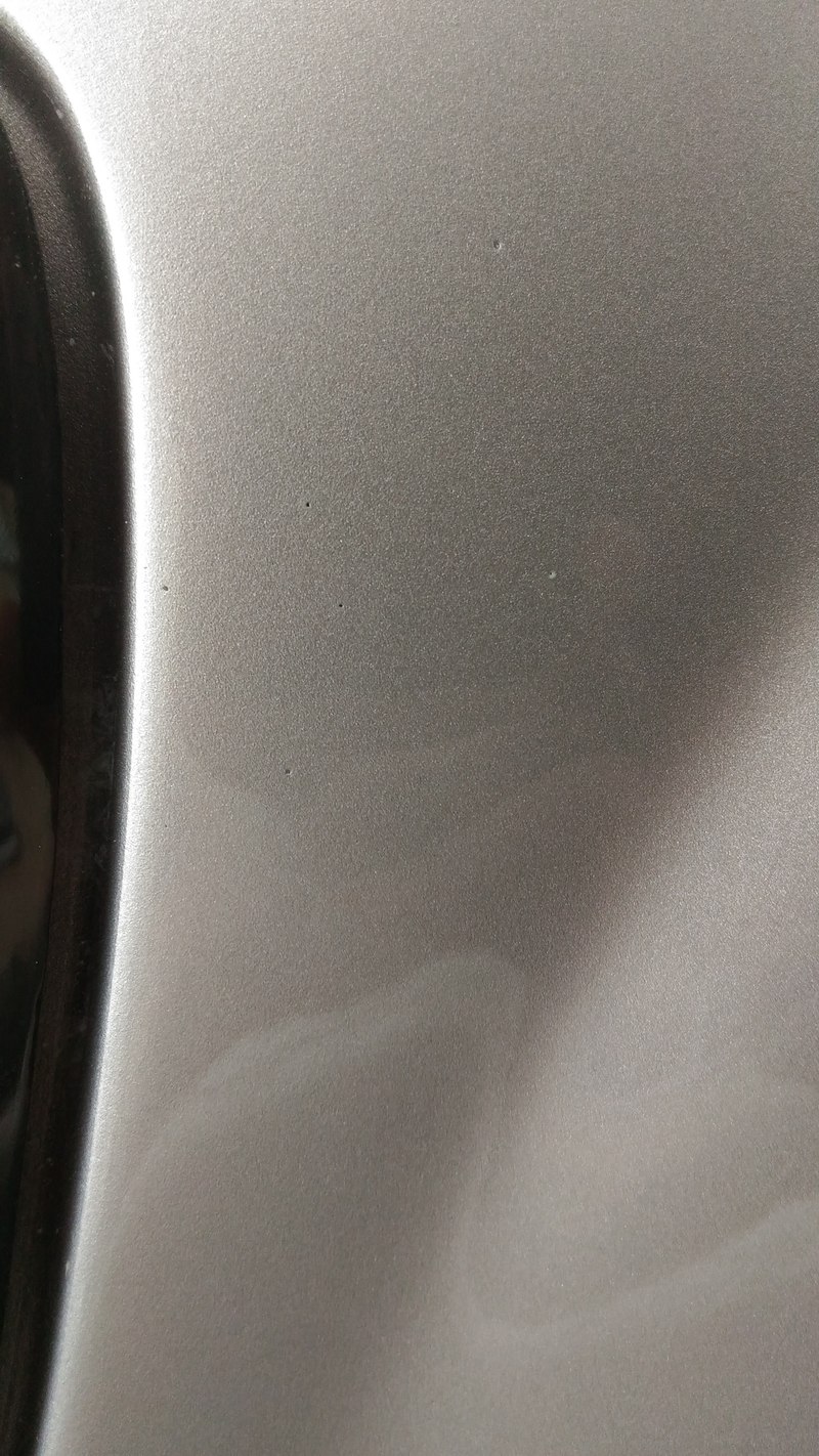

    Технологии покраски стеклопластика не знаю, но из небольших нюансов которые заметил, это мелкие раковинки.
    Фот фото их!
    Все остальное меня устраивает. Время покажет, знаю одно, ржавчины на левом крыле я теперь не увижу.
