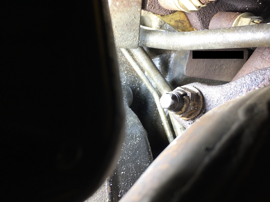

Добрый день, апну тему.
Авто LX450d, двигатель 1VD-FTV.
Может у кого-то появилось фото на моторе?
Попытались добраться, пол дня убили, не получилось, ни снизу, ни с подкрылка, ни сверху.
Даже эндоскопом пробовали. Фото во вложении не сильно помогают, не получается установить местоположение.
Турбину снимать?

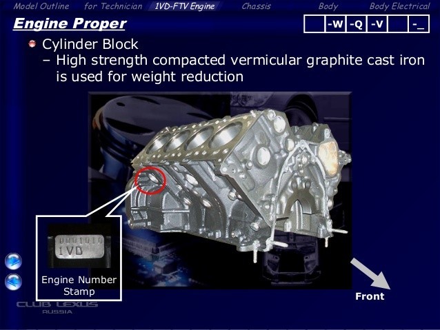

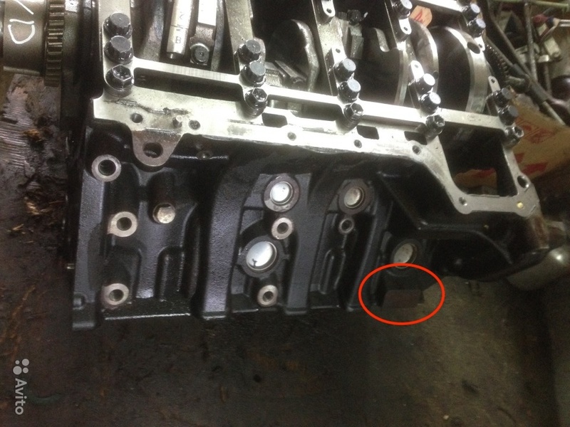

Сегодня опять будем пытаться. А где его искать то, может на фото мотора из интернета отметишь местоположение? На яме пытались подлезть телефоном сфотографировать, но даже не сильно понятно куда лезть. Зону осмотра помыли.
Во вложении не он?
Изменено пользователем n.lapin
  • Откуда: Moscow
  • Машина: LX450d
Нашел в свободном доступе. Малоинформативно, но попробую найти по фото.

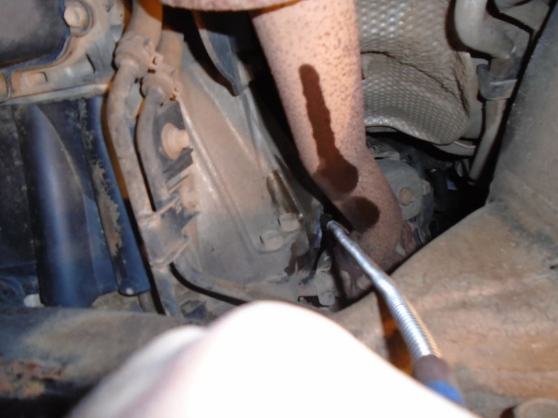

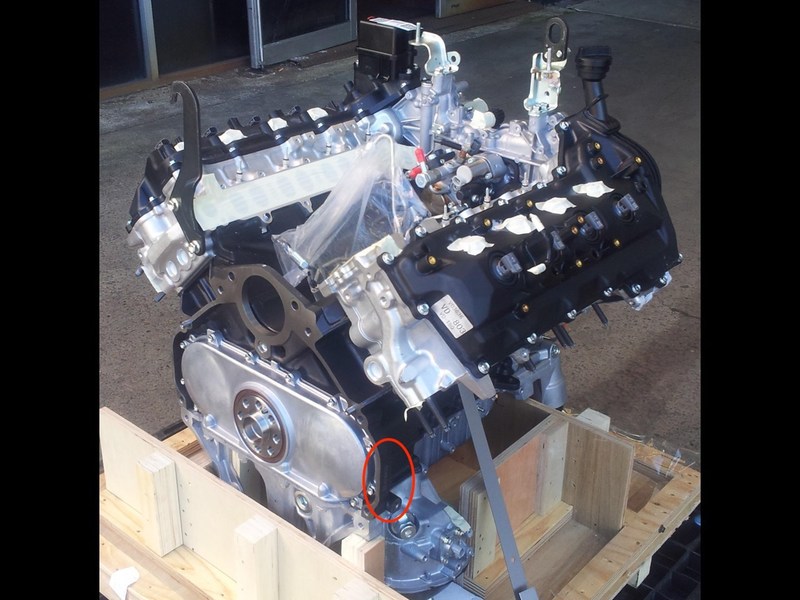

Там, на первом фото. Вот мелом натер. Снизу из-за поперечины рамы заглядываешь Снизу справа.Два болта- крепление колокола коробки. Ржавая труба- выхлоп.Рядом трубки охлаждения акпп.
DSC00905.thumb.JPG.fcc7509700931856b1b55a64d698b503.JPGDSC00906.thumb.JPG.9a3379cde8df3ec263741e5179c12208.JPG

8 часов назад, n.lapin сказал:
На этом фото совсем не похоже. Площадка окрашена
Может сажевики закрывают обзор. у меня их нет
Изменено пользователем Бегемот147

  • Откуда: Moscow
  • Машина: LX450d
В месте, где указал Бегемот147 цифры есть, но не те.
В итоге убили почти весь день, но удалось найти и сфотографировать номер двигателя через подкрылок. Задача оказалась не из простых.
