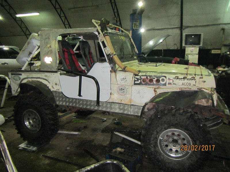

Строили мы строили и наконец построили
    • Откуда: Питер
    • Машина: Jeep YJ, LR Discovery
    В общем машина у меня эта уже 10 лет и за это время она плавно строилась и перестраивалась от тогдашнего ТР-1 в нынешний ТР-2.
    Последние доработки- Сильвера 35" на разборных дисках и полный каркас.

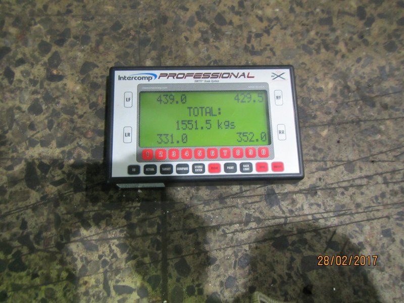

    Так вот получилось, что сухой вес стандартного Рэнглера ТР-2 без всяких выпиливаний, отрезаний и обрезаний, обвешанный защитами и порогами1551 кг.
    Вопрос; где мне взять недостающие по ТТ РАФ 100 кг?

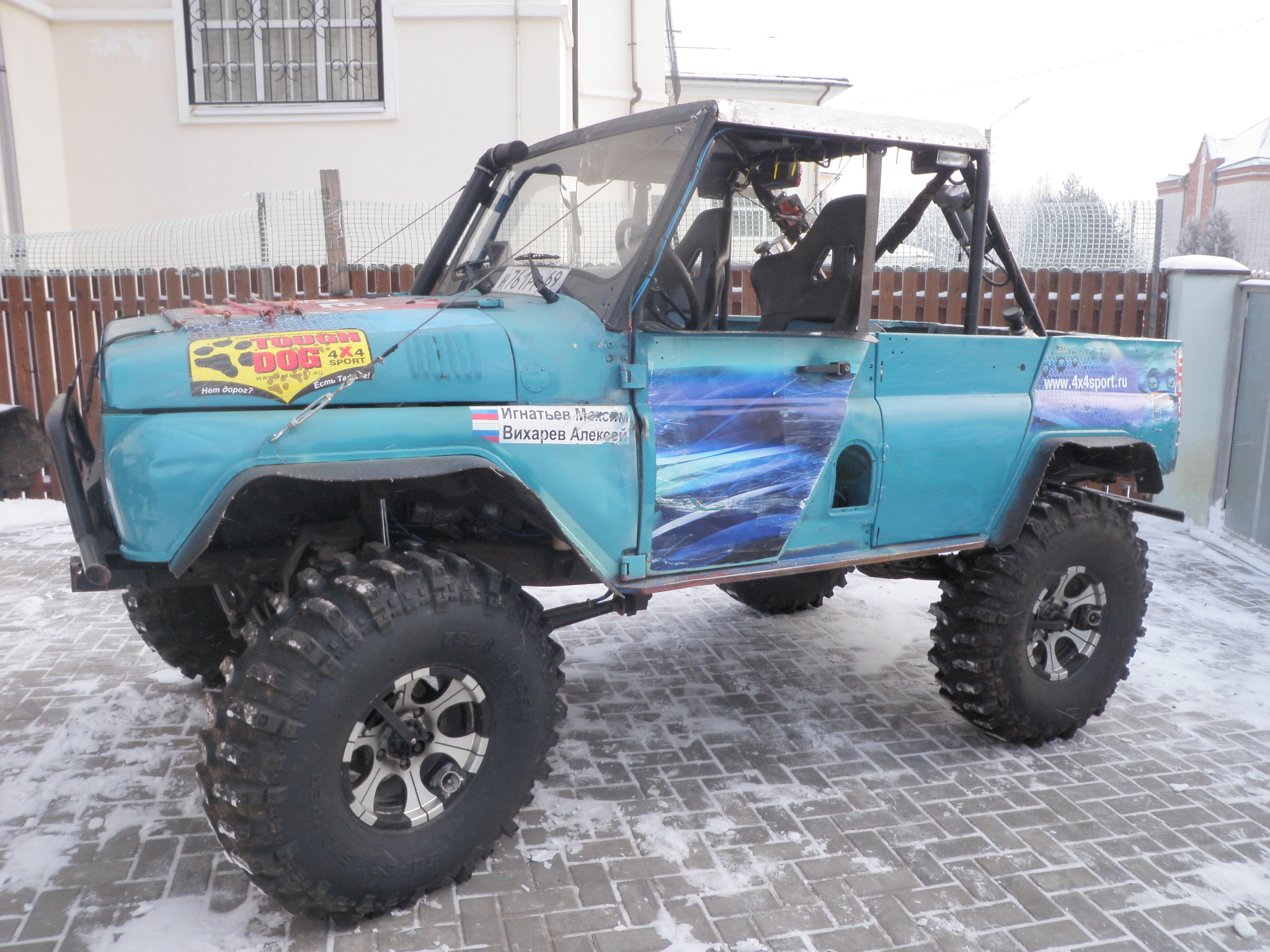

    Это ещё фигня. А у кого почти стандартный УАЗ с двумя лебёдками, тяжеленным AGM акб (30кг), на 38 колесе
    Весит меньше 1500-что делать?

    • Откуда: Тверь
    • Машина: уаз-ТР2
    14 минуты назад, AZIAT сказал:
    А  разве  38е  щас  в  ТР2  проходят по регламенту ?
    Нет. Так 35е меньше весят чем 38е.

    В 01.03.2017 в 13:23, Кира aka kira сказал:
    Ты когда то спорил со мной о весе, у тебя там что-то около 1700 было, варианты все описаны выше, можно ещё железные диски вернуть, лист железа в самой низкой точке( защита раздатки) или вернуться в  ТР1, там веселее.
    • Откуда: Питер
    18 минут назад, aptekar сказал:
    Поменял 33 боггер на железках на 35 сильвер на ковках
    Поменял траверсу под раздаткой из швеллера на более лёгкую
    Поменял штатную дугу на полный каркас по ТТ
    Выкинул запаску.
    В итоге получил - 200 кг

    Шноркель из металла сделать можно еще. Внешний каркас морды из труб, как у Столярчука на Дефе.
    И диски такие как на фото по идее по Рафу сейчас не проходят. Так как кольца усилительные вварены. А это уже вмешательство в заводскую конструкцию диска.
    • Откуда: Питер
    8 часов назад, speedoff сказал:
    Внешний каркас для Рэнга не катит- рамка лобового откидная и должна работать. Иначе до привода стеклоочистителя не добраться. А он там хлипкий.
    Диски нельзя усиливать в ТР-1. В ТР-2 об этом ни слова. Уже обсуждали...

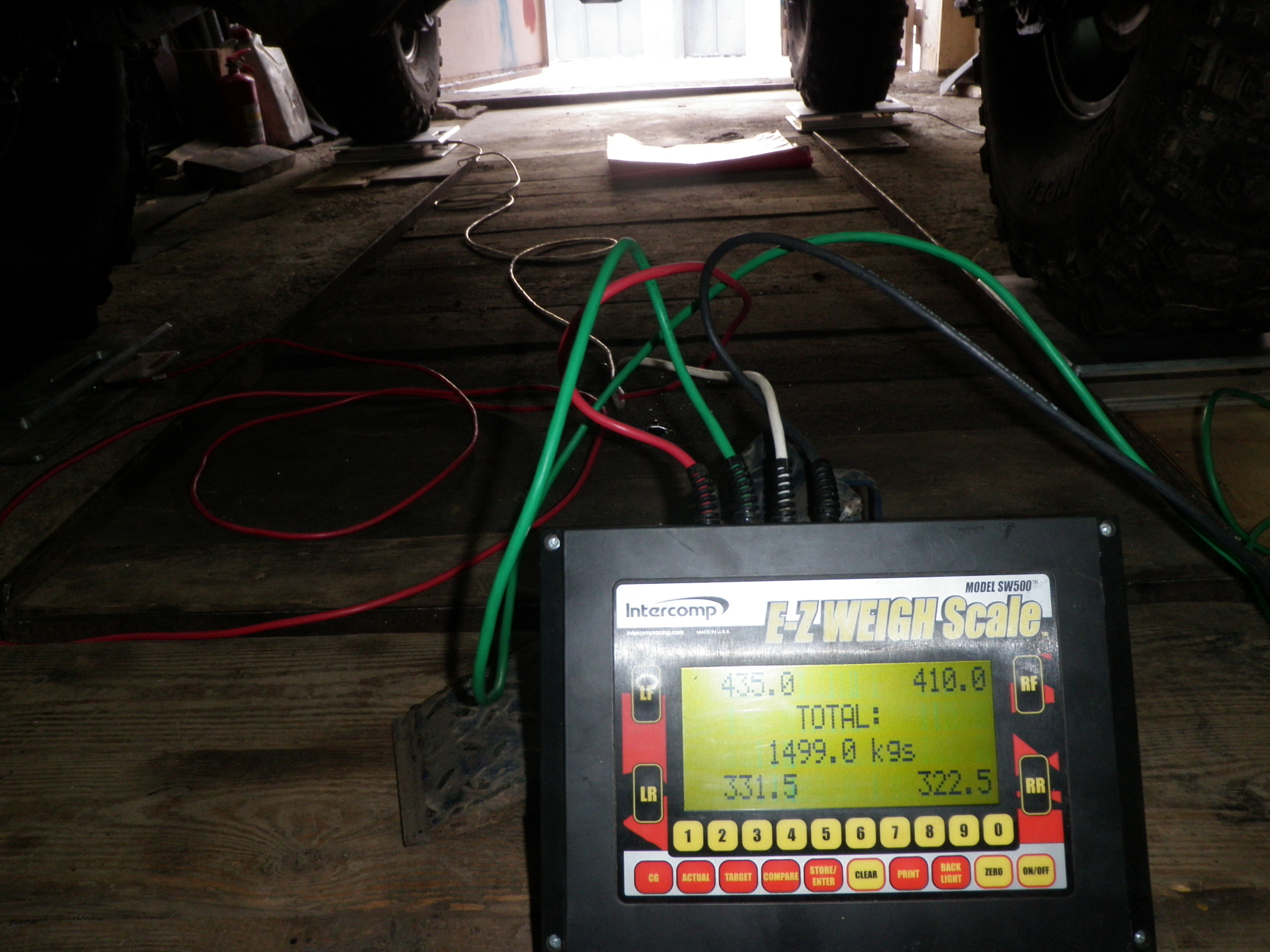

    Машина ТР1, построена по ТТ2017, для увеличения веса поменяли мосты, поставили порталы. Бак в салоне, на взвешивании пустой, двери отрезаны по петли. Два гелевых аккумулятора. Подвеска стала рессорная. Вес как был 1500 так и осталось. Кто кому мозги выносит, вопрос остался открытым.
    ПыСы. Вторая машина будет легче потому что, двери еще не вырезаны.
