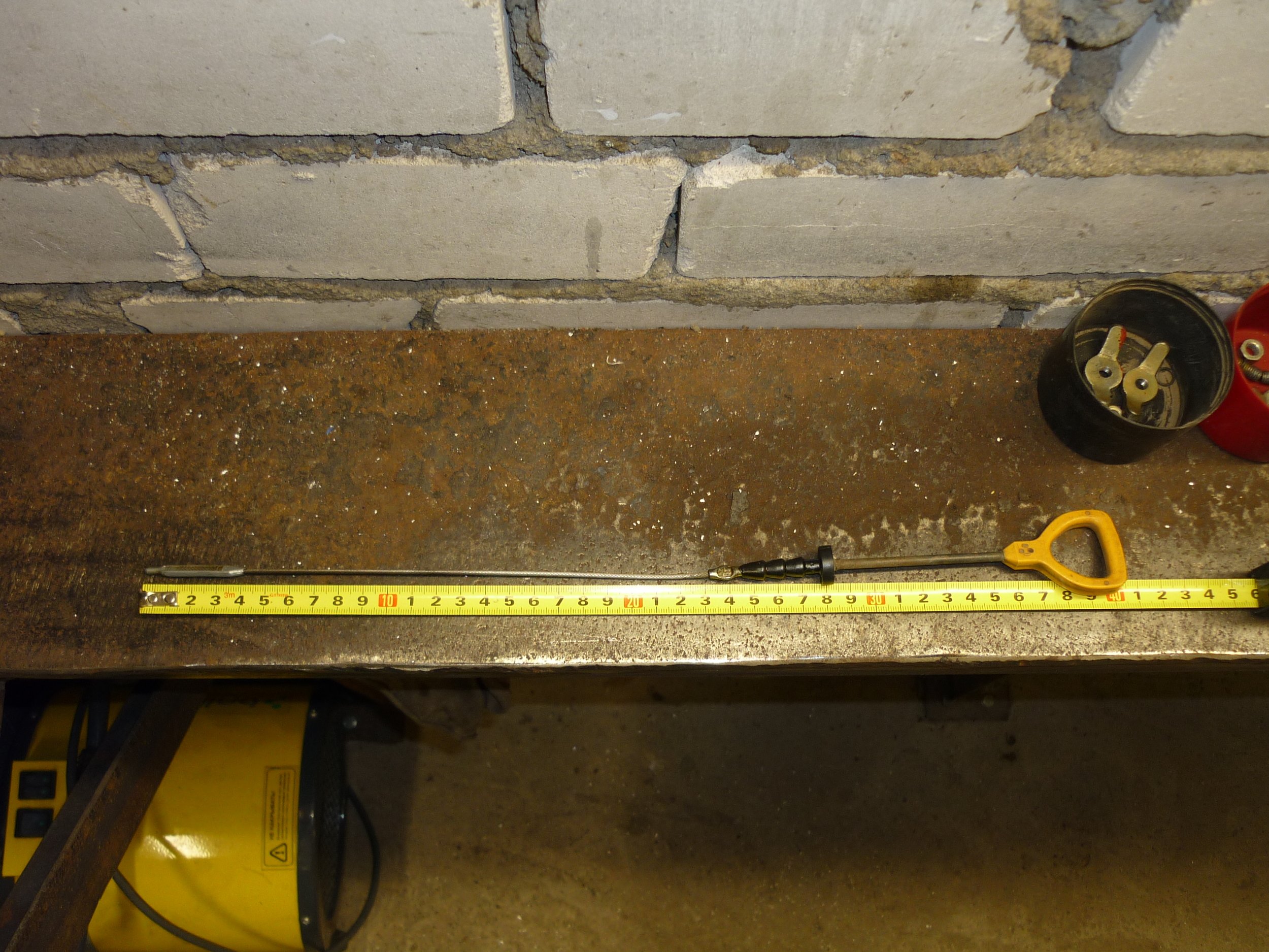

    • Откуда: Ярославль
    Я тебе могу свой щуп измерить, со своим сравнишь.
    Был бы очень признателен. От нижней крайней точки щупа до начала пластиковой ручки (где трос заканчивается) А я сегодня тоже измерения проведу

    • Откуда: Ярославль
    В 11.04.2017 в 17:10, BMSeer сказал:
    Изменено пользователем WAR
    • Откуда: Москва ЮАО
    • Машина: TLC Prado 95 '99, DSP 300GE '91, Yamaha Vmax
    Спасибо огромное. Длина щупа такая же. Масла входит  около 2.5. литров. Чудеса. Ладно, когда полностью закончу собирать и восстановлю, тогда посмотрю более тщательно.

    В 13.04.2017 в 03:40, WAR сказал:
    это не от нее щуп.
    • Откуда: Ярославль
    2 часа назад, volder сказал:
    нее
    Про что хоть речь-то???:ph34r2:
    • Откуда: Норильск
    • Машина: Hilux130 1КZ-TE.
    Что неясного?щуп на фото не от рав4 с мотором 3s-fe
    • Откуда: Ярославль
    Только что, volder сказал:
    Прежде чем что-то писать безапелляционно, подтяни немного матчасть.
    Щуп с фото, которое ты процитировал - с моего мотора (рав 96г.3s-fe).
    Открываем каталог, щупов было 2:
    http://toyota-europe.epcdata.ru/rav4/sxa10l/5494/engine/1105/15301/
    Если недоверие осталось, и смущает тросик вместо привычного щупа "лезвием" - открываем профильный форум, где всё давно разжёвано в картинках. Не уверен, что они доступны незарегистрированным, но это поправимо при тяге к знаниям, одну скопирую сюда.
    http://4rav.ru/forums/toyota-rav4-Maslyanyy-shchup-3s-t30499
    http://4rav.ru/forums/toyota-rav4-Pomogite-razmer-shchupa-dvigatelya-t2862
