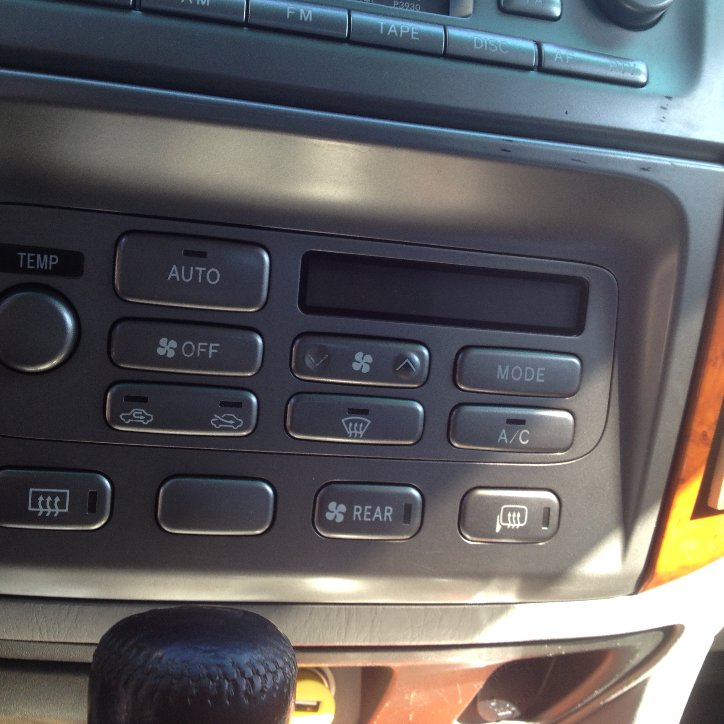

 Подскажите пожалуйста, кто знает парт номера кнопок панели управления климат контролем и обогрева ЧЕРНОГО цвета на 100-ку 2007 гв.
Фото самой панели с кнопками серого цвета во вложении.

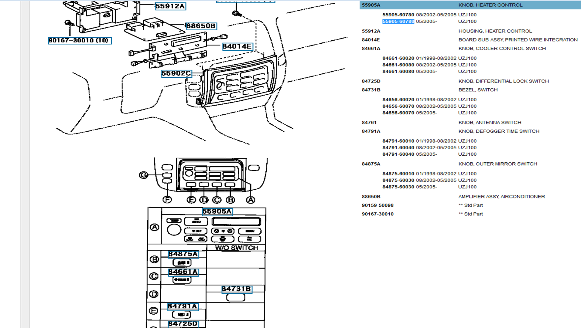

ВОт отсюда https://www.drive2.ru/l/472396100976771916/
Изменено пользователем Sredniy
  • Откуда: Балашиха
  • Машина: LRF2, TLC100

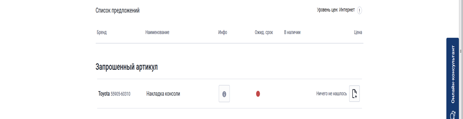

Переписывался с ним, тоже видел этот номер 55905-60310, однако, новый сайт экзист дает другой номер- 55905-60780, жду теперь ответ от экзиста по цвету.
Под номером на фото экзист не находит результата.

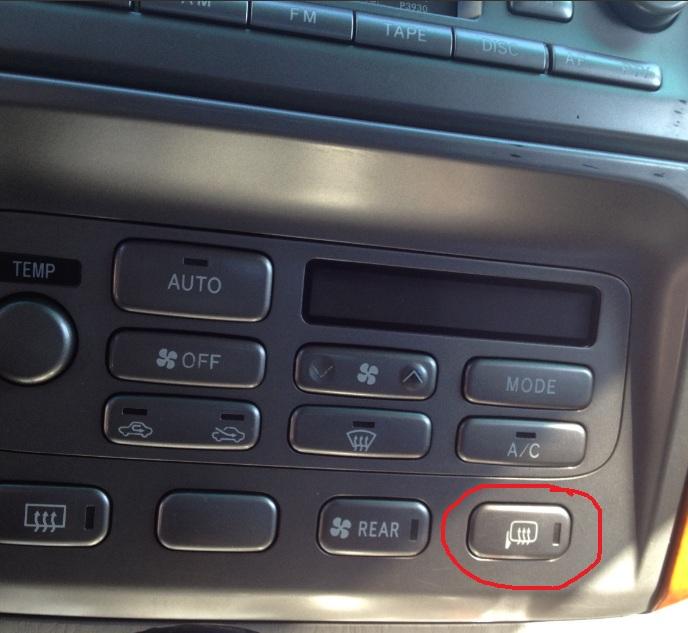

Здравствуйте. Подскажите пожалуйста, а что включает эта кнопка (отметил ее на фото красным цветом, нижняя, правая). На некоторых комплектациях TLC100 она отсутствует. Спасибо.
  • Откуда: Люберцы
  • Машина: Lx450d
11 минут назад, Evgenij_N сказал:
Что и нарисовано на ней) зеркала)
  • Откуда: Ukraine
  • Машина: TLC 100
24 минуты назад, Mikl78 сказал:
Спасибо! К сожалению не знал о этой кнопке, т.к. не было обогрева зеркал на моих машинах :-(
