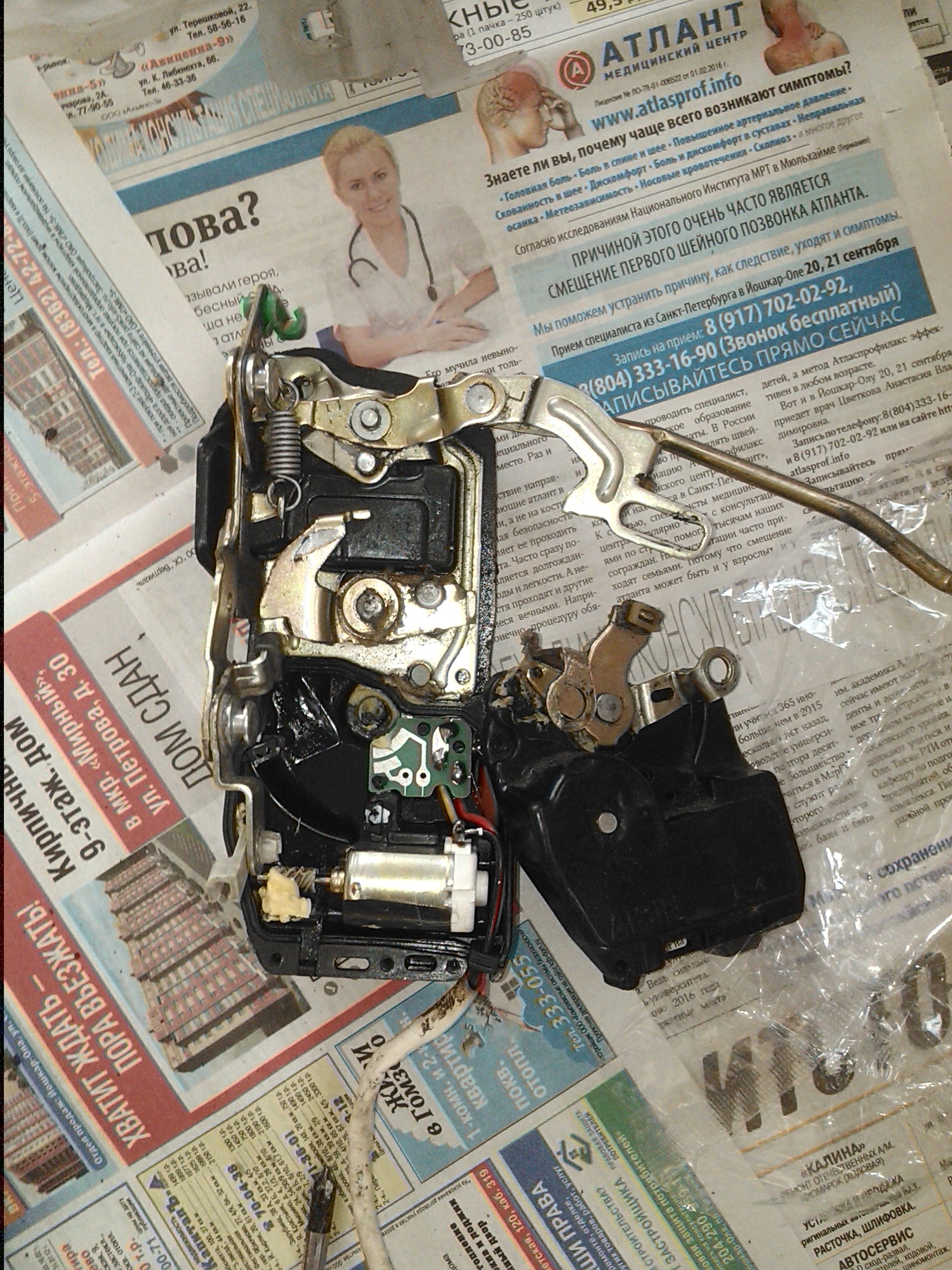

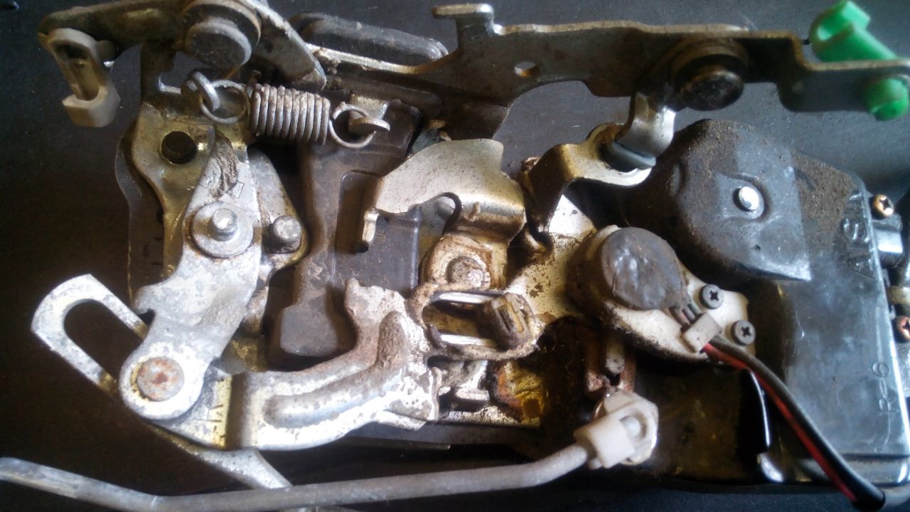

Разбирается актуатор.
сначала выкрутить 5 винтов, потом в точке 1 выдернуть квадратный пластиковый зажим из круглого отверстия, использую люфт открытой крышки и , затем, отводя тяги и крышку в сторону, поворачивая по оси, вынуть зажим 2 из паза, только вот плата зафиксирована к крышке, поэтому сам моторчик разбирать не очень удобно

Вот на той платке не хватает двух проводков и сверху в крышке должно быть два медных контакта наезжающих на неё.

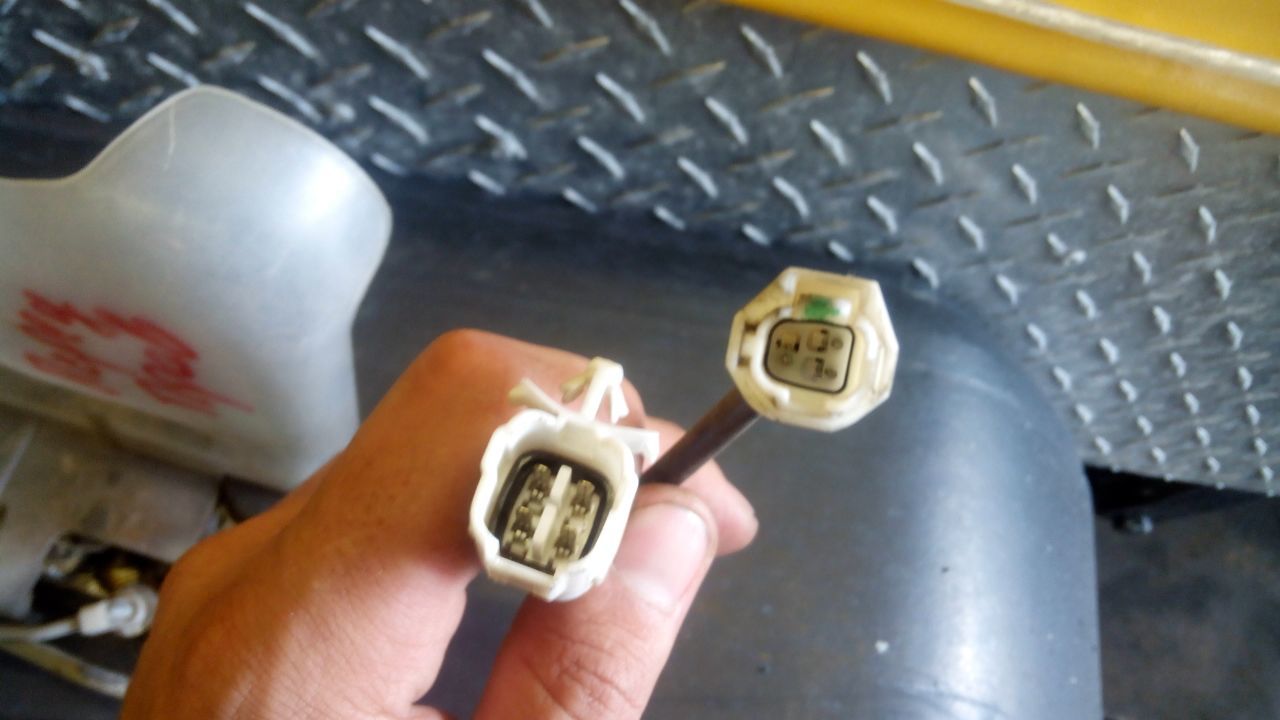

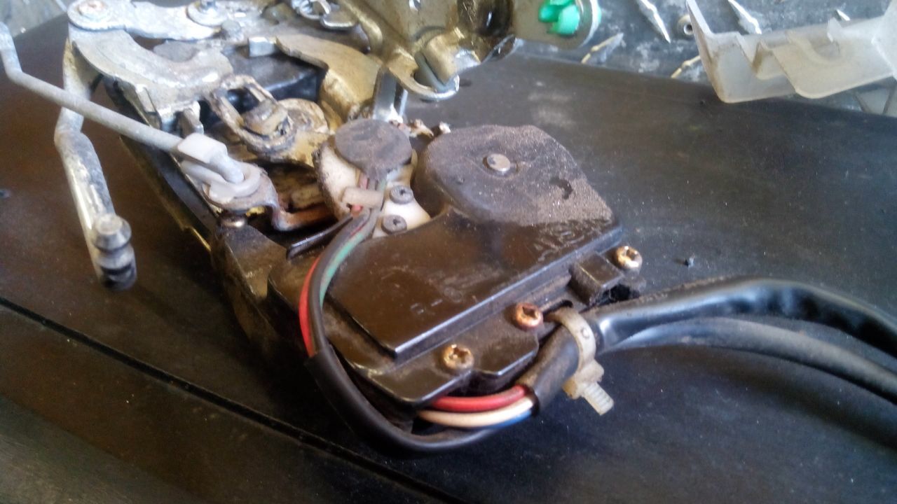

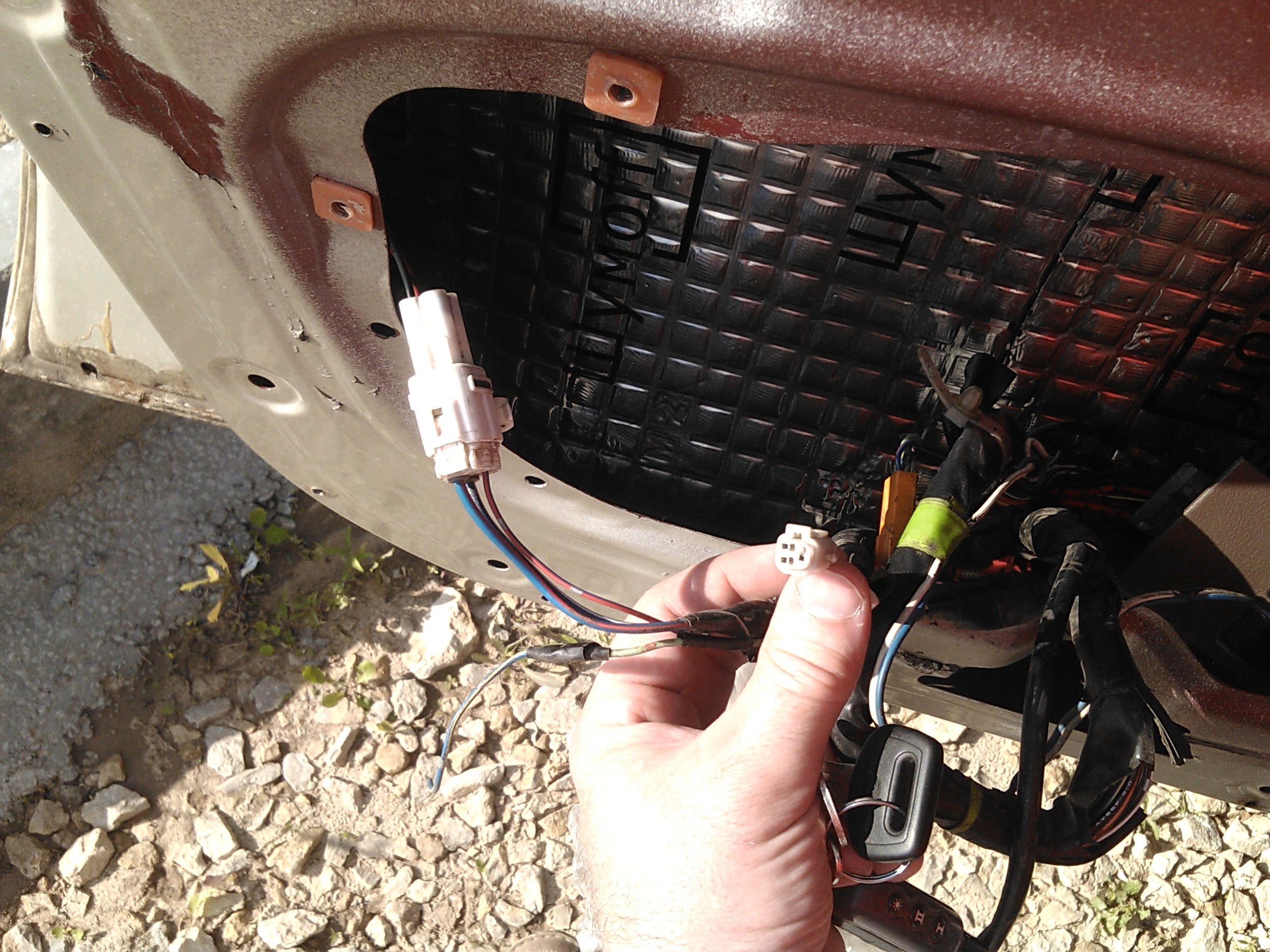

на фото мой замок, по всей видимости с передней левой двери праворульки, контакта в нем 2,но места в колодке на 4 провода. Можно ли потроха с водительского замка японца постваить в мой? На первый взгляд-нет, поскольку там все зеркально?
А контактик, который на фото,он с 3 проводками и непонятно от чего, меньше того разъема, куда актуатор замка включается... :russian_ru:

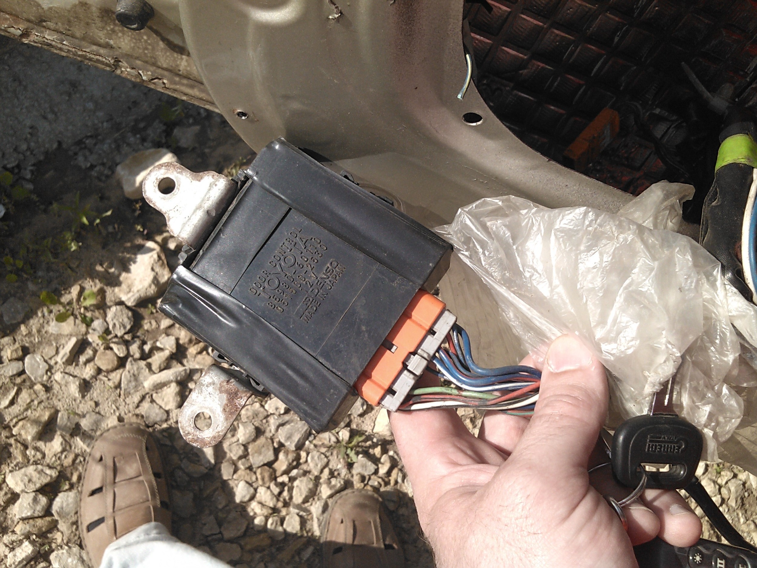

вот контакт с блоком центрального замка (видно, что от актуатора идут 2 провода,а в "принимающем" разъеме их уже 3) и рядом тот, непонятный,
разъем
вот это я считаю блоком ЦЗ :)

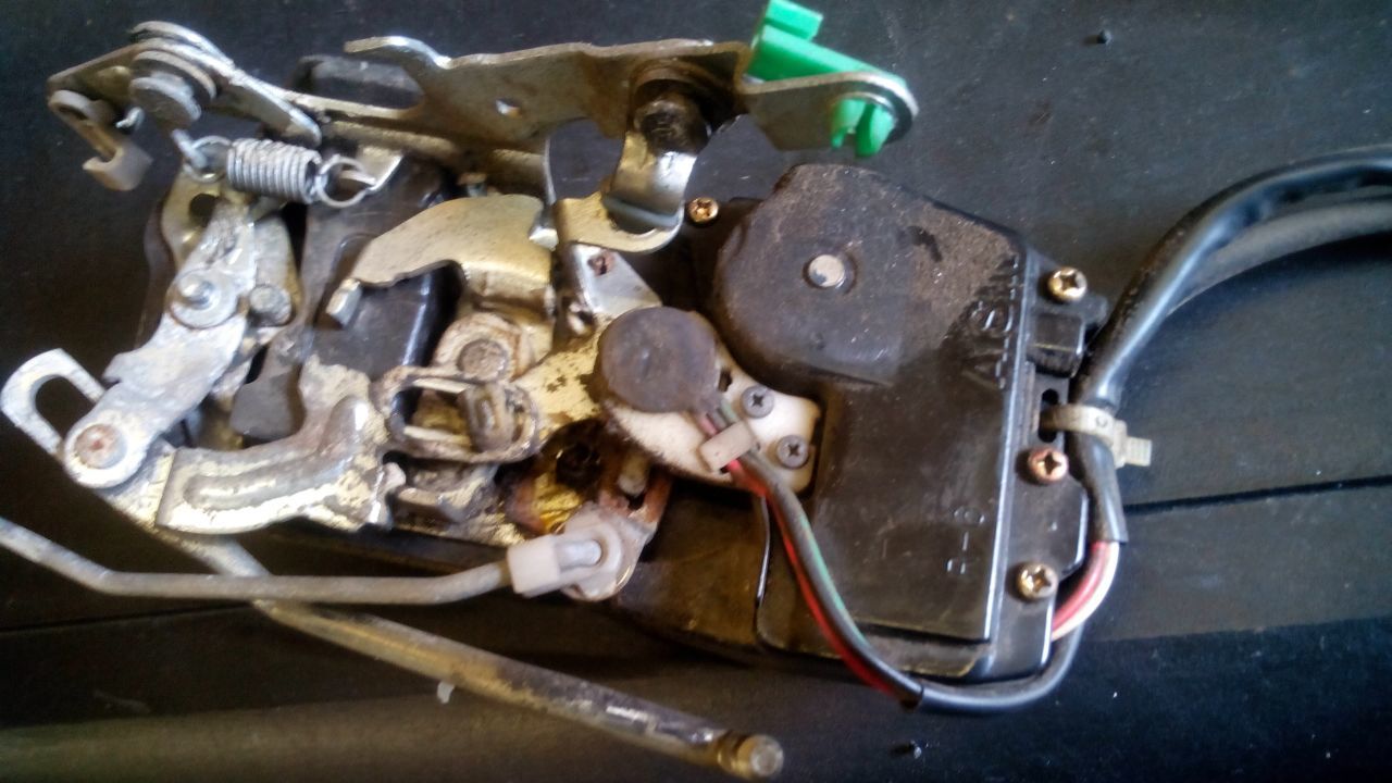

Вот так это всё должно выглядеть! Спасибо моему хорошему другу за фотки, сам бы ещё долго до гаража ехал.

Дааа, я же переставил всё с леворукого водительского замка, на левый замок японской двери. Внутри коруса та платка на штырьках заплавленых стоит, аккуратно снимай, чтоб потом можно было эти штырьки паяльником расплавить. Либо перепаивай провода. Заодно смажь там всё. Короче разберешь два замка и увидишь, что куда.

Как выяснилось, плату смотреть не надо.
Этот концевичок-вещь в себе. Легко устанавливается, даже есть отверстия готовые.
Принцип работы его прост-перемыкает управляющий контакт(массу) на ЦЗ, к плате замка отношения не имеет (в нем, видать, "своя" плата). на него "приходит" "масса",а он ее перенаправляет на блок ЦЗ в зависимости от положения тяги, вот и все. Просто прикрутил и заработало, конечно, когда еще и обрыв провода нашел :biggrin:

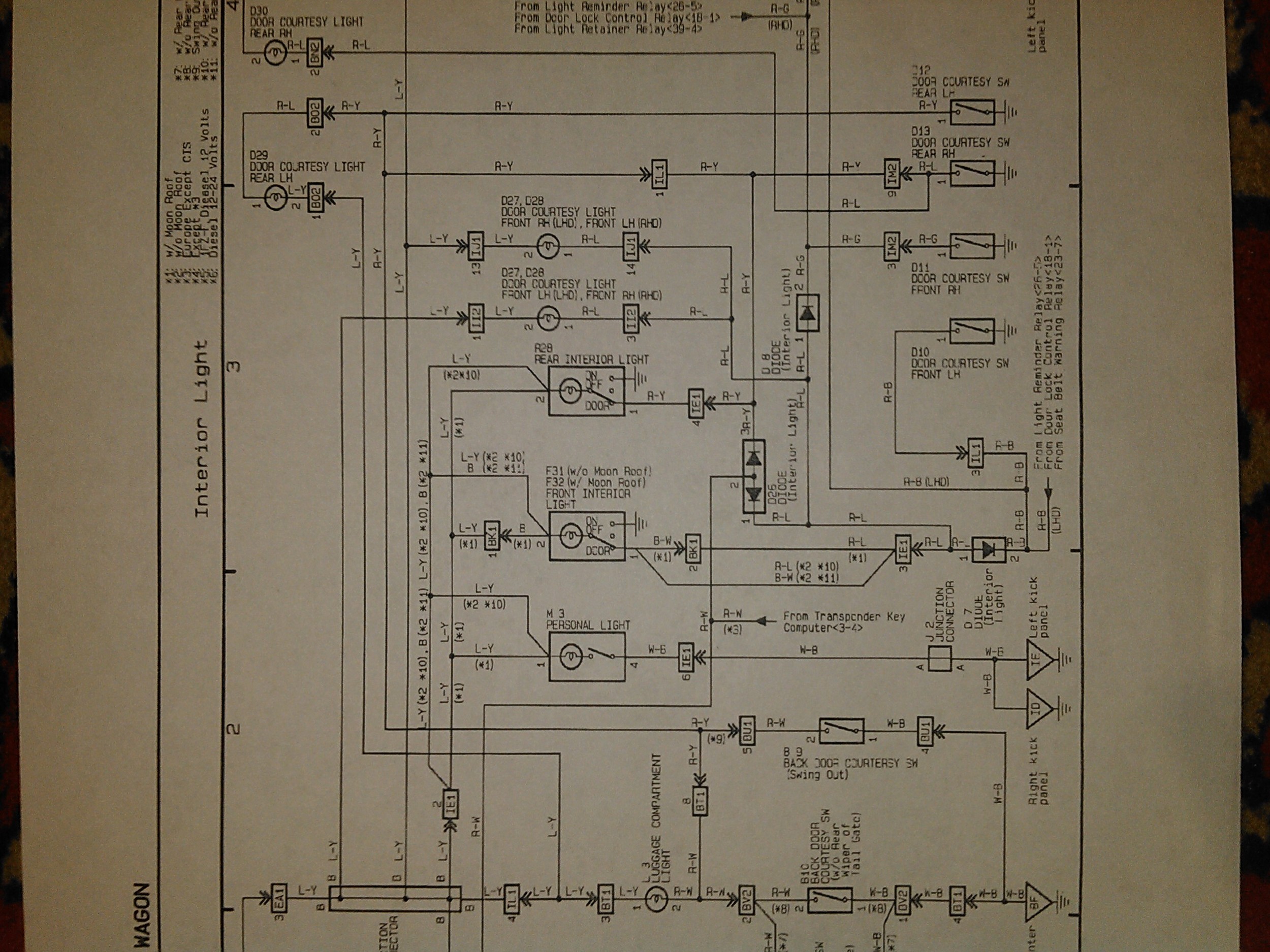

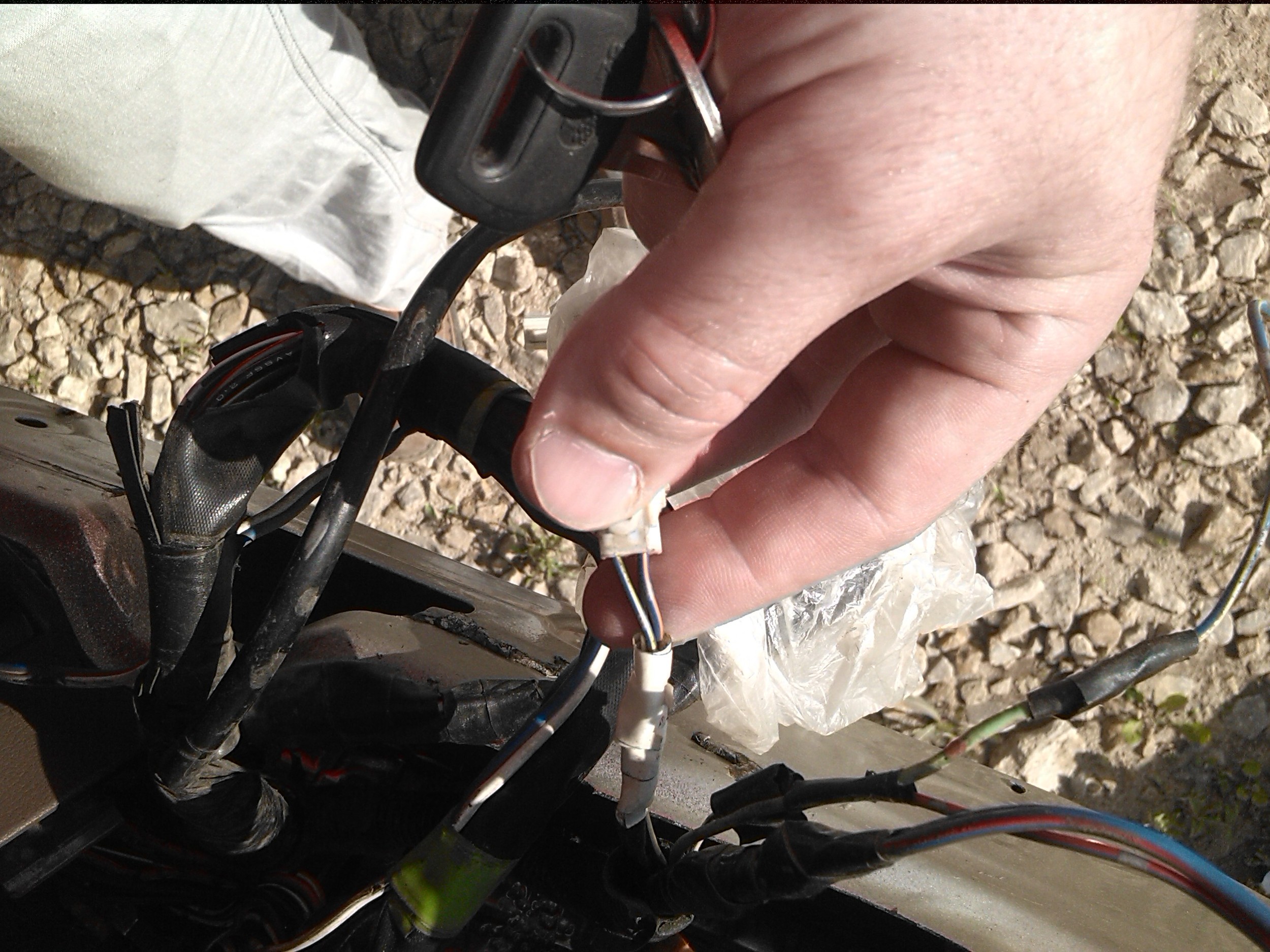

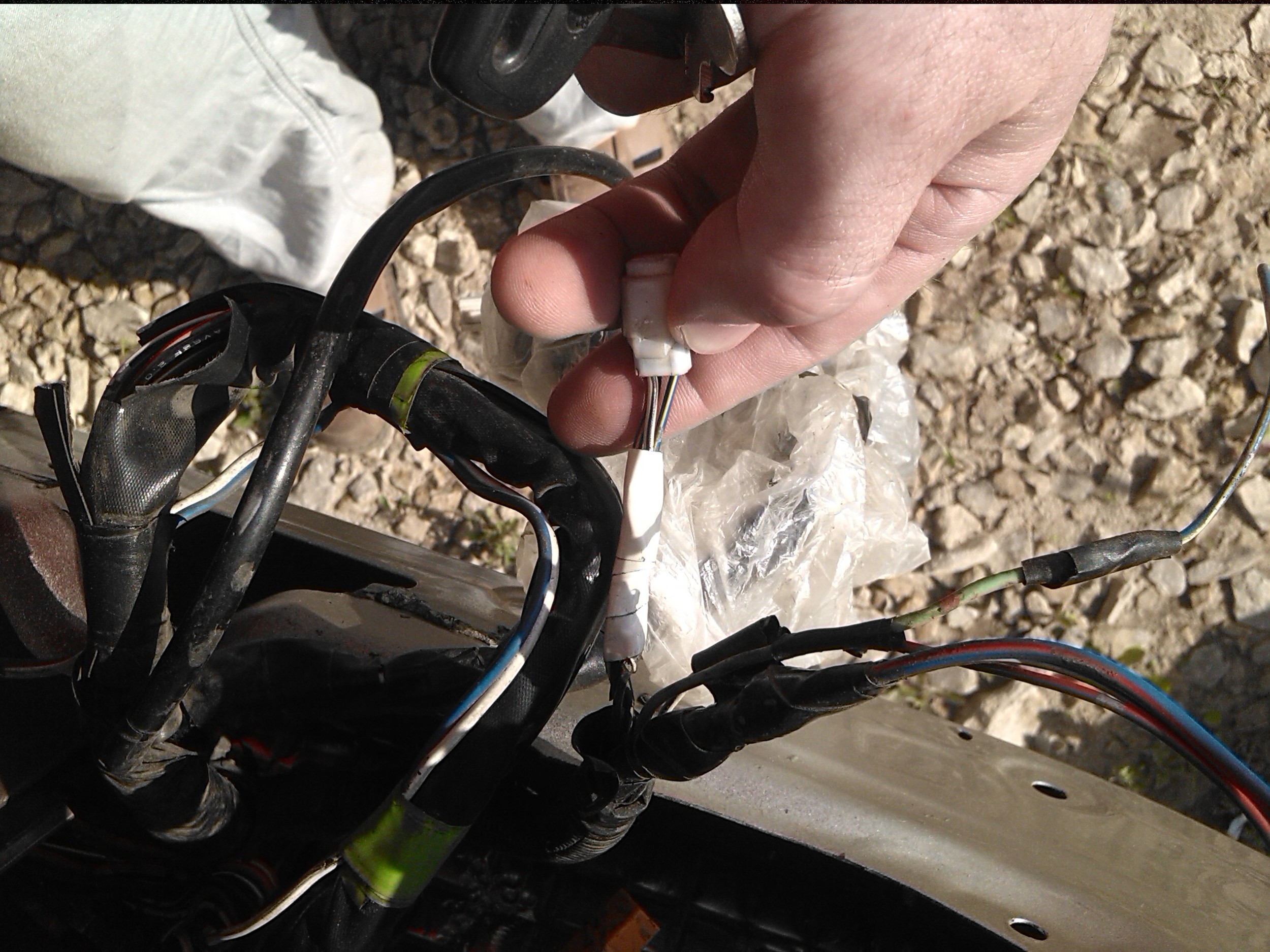

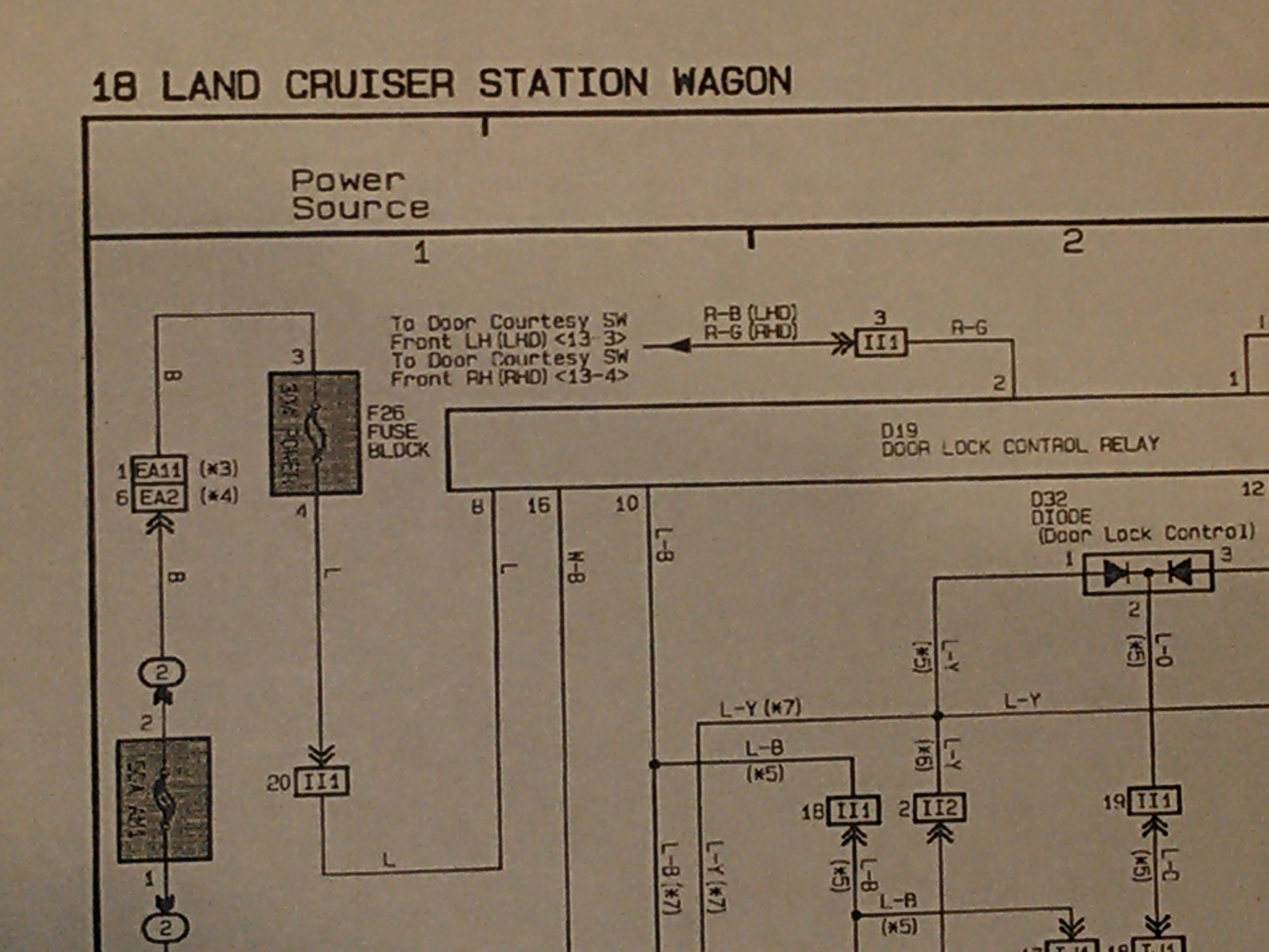

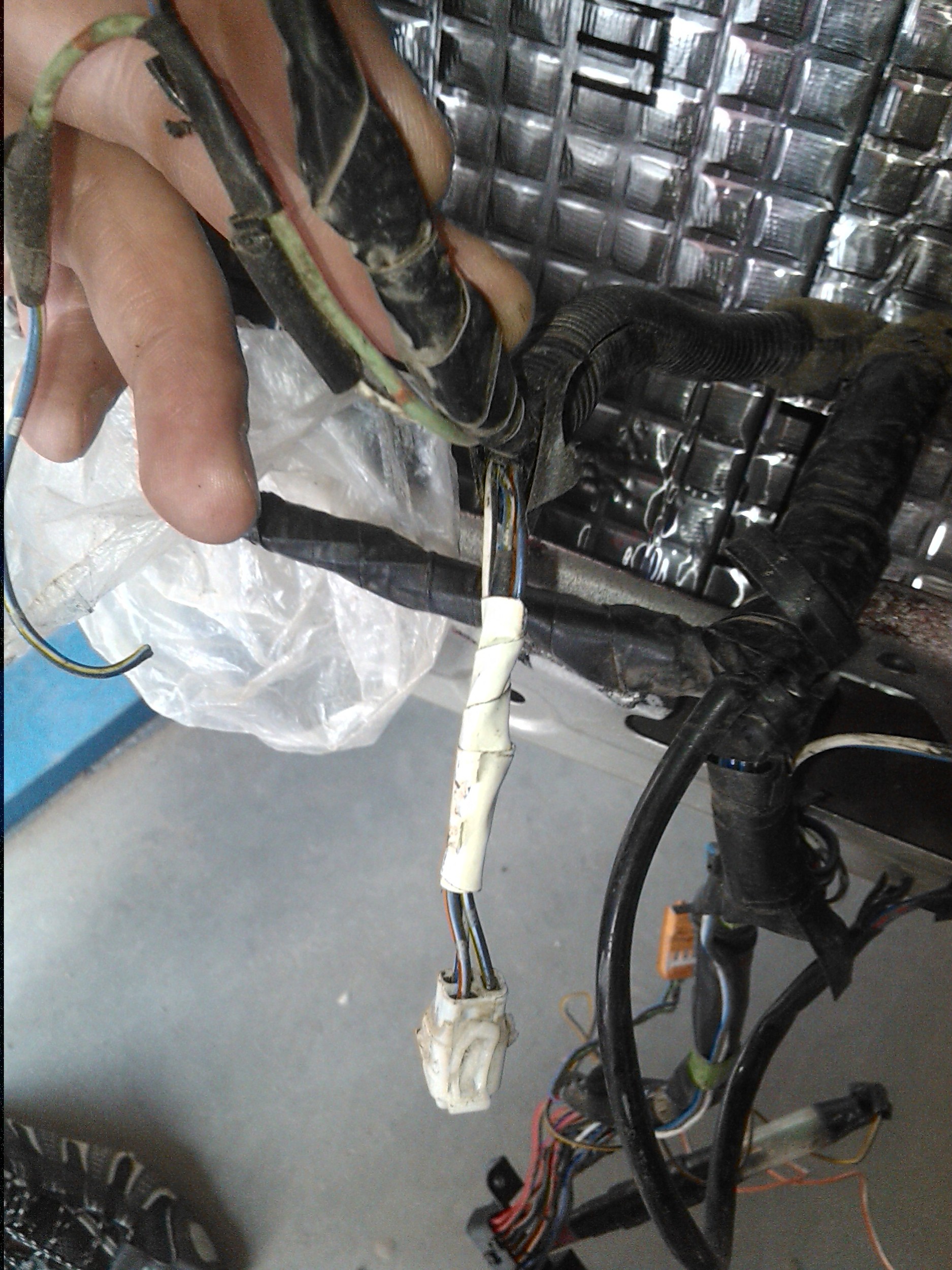

С блока ЦЗ (у меня с праворукой машины,но, вроде, значения это иметь не должно) с 2 го контакта выходит зелено-красный провод,который потом зачем то подсоединен  к сине желтому :unsure2: и через 5 см обрезан. По схеме я не понял зачем он,но он идет через красночерный провод в выключатель двери...может блокирует все двери кнопкой? Проверить пока не получается,но, может, кто уже ставил правую пассажирскую дверь на место водительской и с проводкой колдовал?
Проблема у меня такая, что периодически брелок снимает машину с сигнализации,но не отпирает двери. Теперь,когда, ЦЗ починил,это не так бесит,но, пока дверь "раскрыта", хотелось бы, по возможности, разобраться

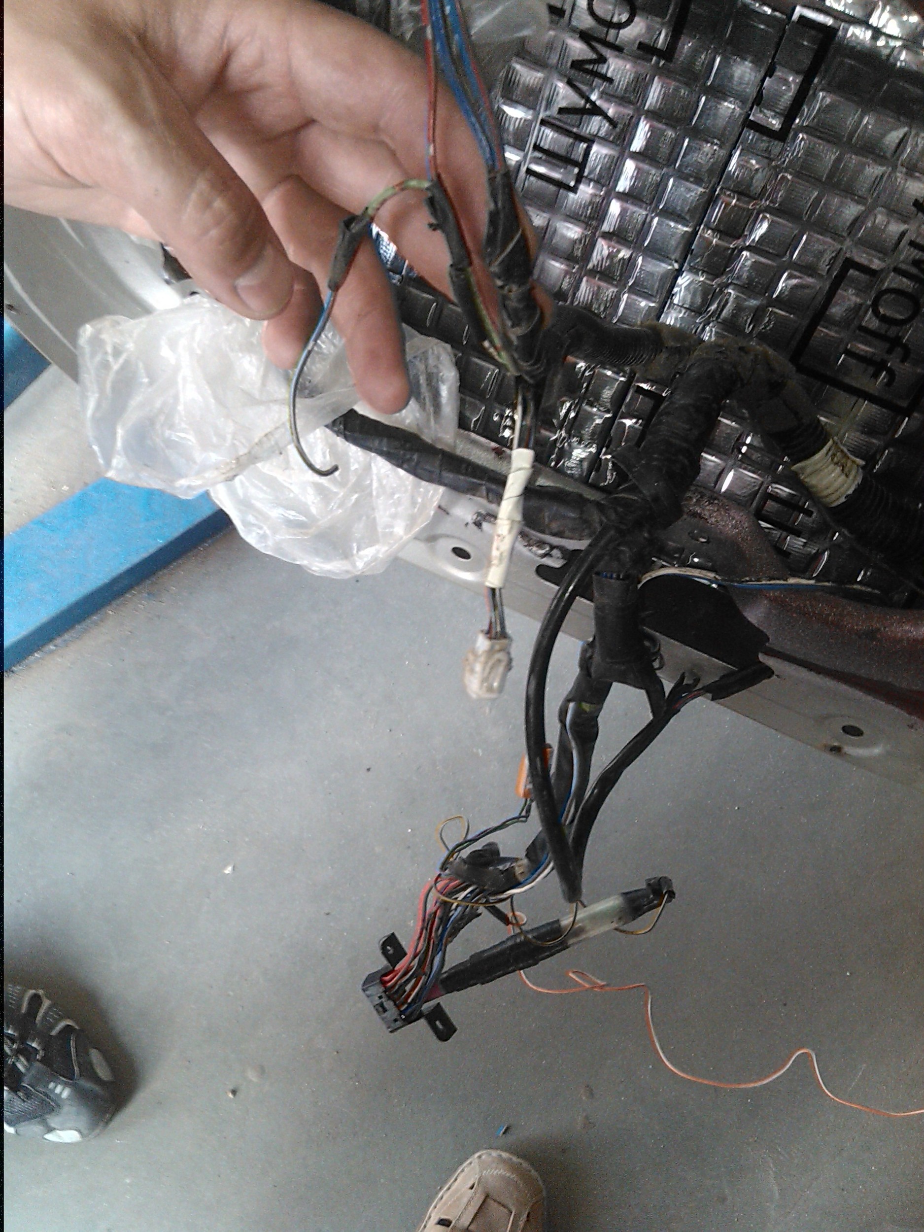

вот, кстати, этот обрезанный провод у меня на всех фотках засвечен
  • Откуда: РФ, я же сказал
  • Машина: TLC 80
вот на этой фото провод, меня интересующий
  • Машина: TLC 80
а вот он на второй схеме
