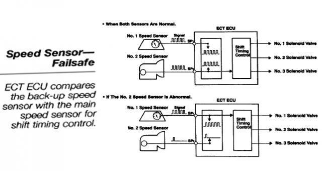

lesha-nsk -если есть где взять-попробуй самое простое-приборку с заведомо рабочей машины поставить и прокатиться.. или спидометр перекинуть на своей..
-изменится что либо или нет?
-я у себя с этого начну

-вот  ссылка- Scout в другом месте спрашивает,в итоге он пришел к приборке,-спидометр заменил,у меня симптомы похожие
-http://www.agregatka.ru/forums/viewtopic.php?t=2631

в ней магниты и геркон-выполняют роль датчика скорости для  мозгов акпп

5 минут назад, lesha-nsk сказал:
Тоесть 2 я и тут же 3тия.
На видео 1 как мне кажется как раз момент переключения с 3 на 4.
Коробку не трудно проверить. Для того, чтобы она не зависела от электроники, достаточно отключить разъем соленоидов.  Коробка в этом случае будет ехать на 1, 3 и 4 передачах, 2й не будет. Будет моргать ОД. Не важно. Трогается с L на первой, переключаем на 2 - включается 3я, на D - включается 4я. Смотрим как ведет себя коробка, если снова закидывает обороты, не стоит ничего теребить по электронике, не в ней дело, болеет сама акпп.
