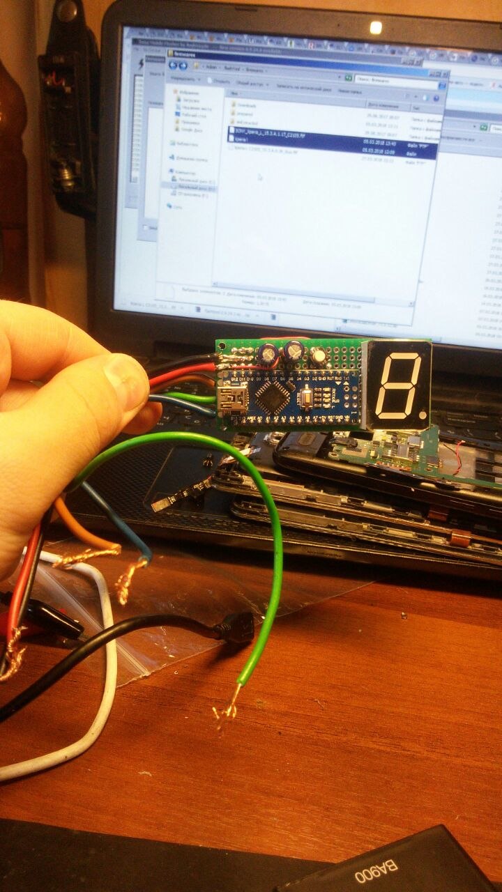

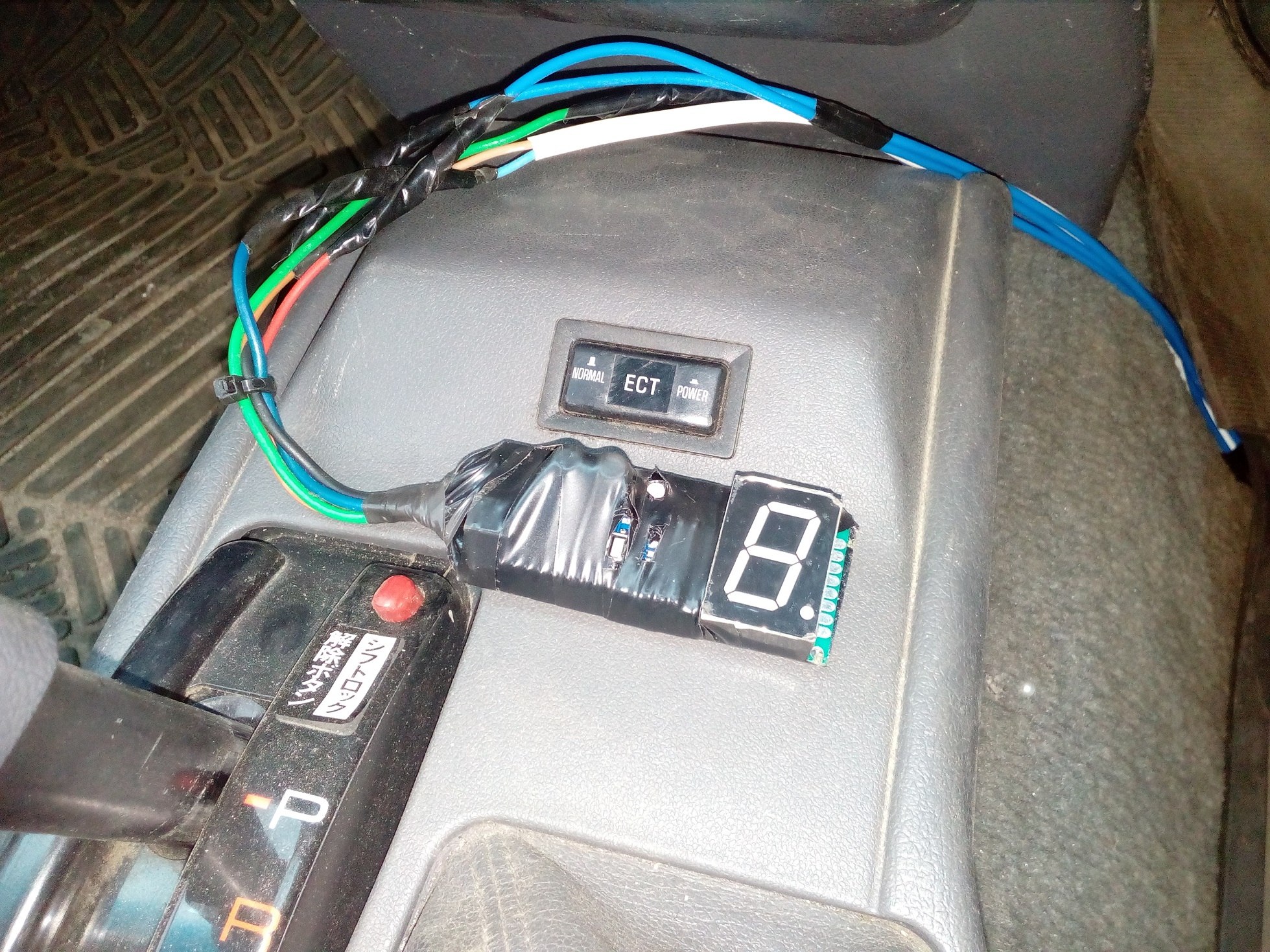

кто может подсказать, блокировка ГТ как правильно должна работать на нашем сурфе 2лте?  После каждой передачи или только после 4й передачи ? Есть где то информация ?
-поставил индикацию включения передач,пока в тестовом варианте,наблюдаю первый день..

вот прибор и показал мне мои предположения=значит получается так=1...2...Блокировка...3......Блокировка....4.....Блокировка..-почему так  может происходить,откуда ноги растут и управление таким образом почему происходит?
перепутанности очередности нет,но каждый раз включается после передачи блокировка
очень загадочно. прибор ничего не может путать? на соленоид блокировки просто лампочку повешай - это надежнее. других мыслей нет т.к. такого алгоритма работы быть не может.

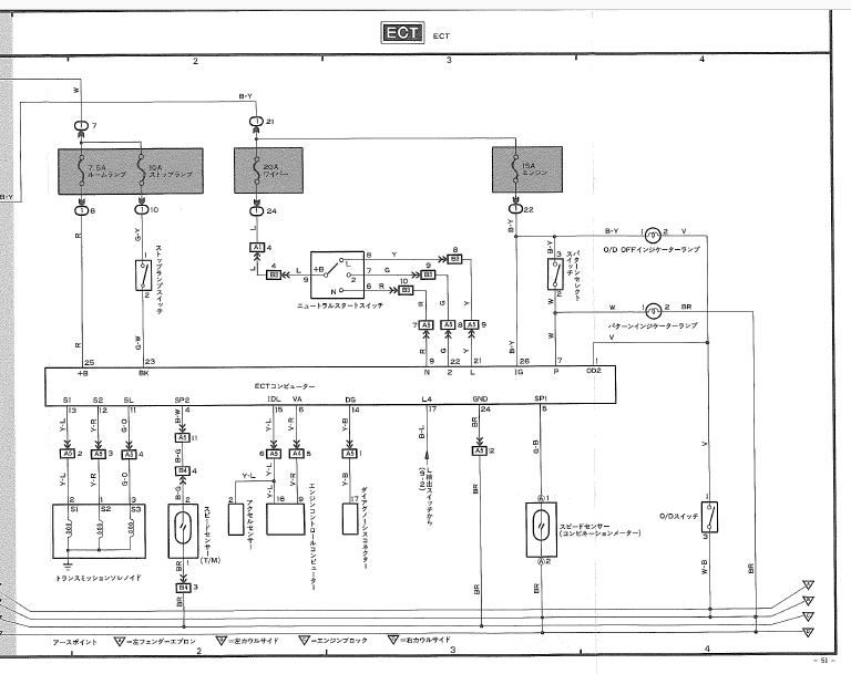

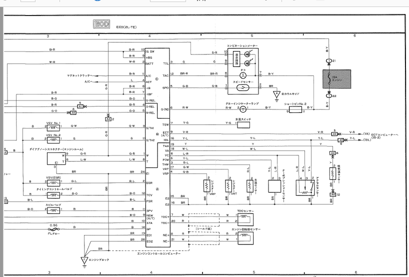

ничего подобного-смотри Японскую схему внимательно-с контакта ECT блока эбуд идет на пин VA блока акпп222222.thumb.png.afdd89f1f46679584ea0fc085d54d618.png
когда прозваниваешь-я это делал на нескольких машинах штатных с 2лте-у друзей-все именно так у них и есть и у меня тоже
у себя на машине прозвони-и тоже самое и будет,спорю на бутылку хорошей водки
-вот блок акпп-там по номерам разъемов все тоже сходится
повторяю-я этот провод на нескольких штатных машинах прозванивал и проводку снятую целиком с сурфа-руками  всю просчупывал-нет в блок акпп сигнала именно с контакта VA c дпдз=он идет от ECT пина эбуд до пина VA блока АКПП
