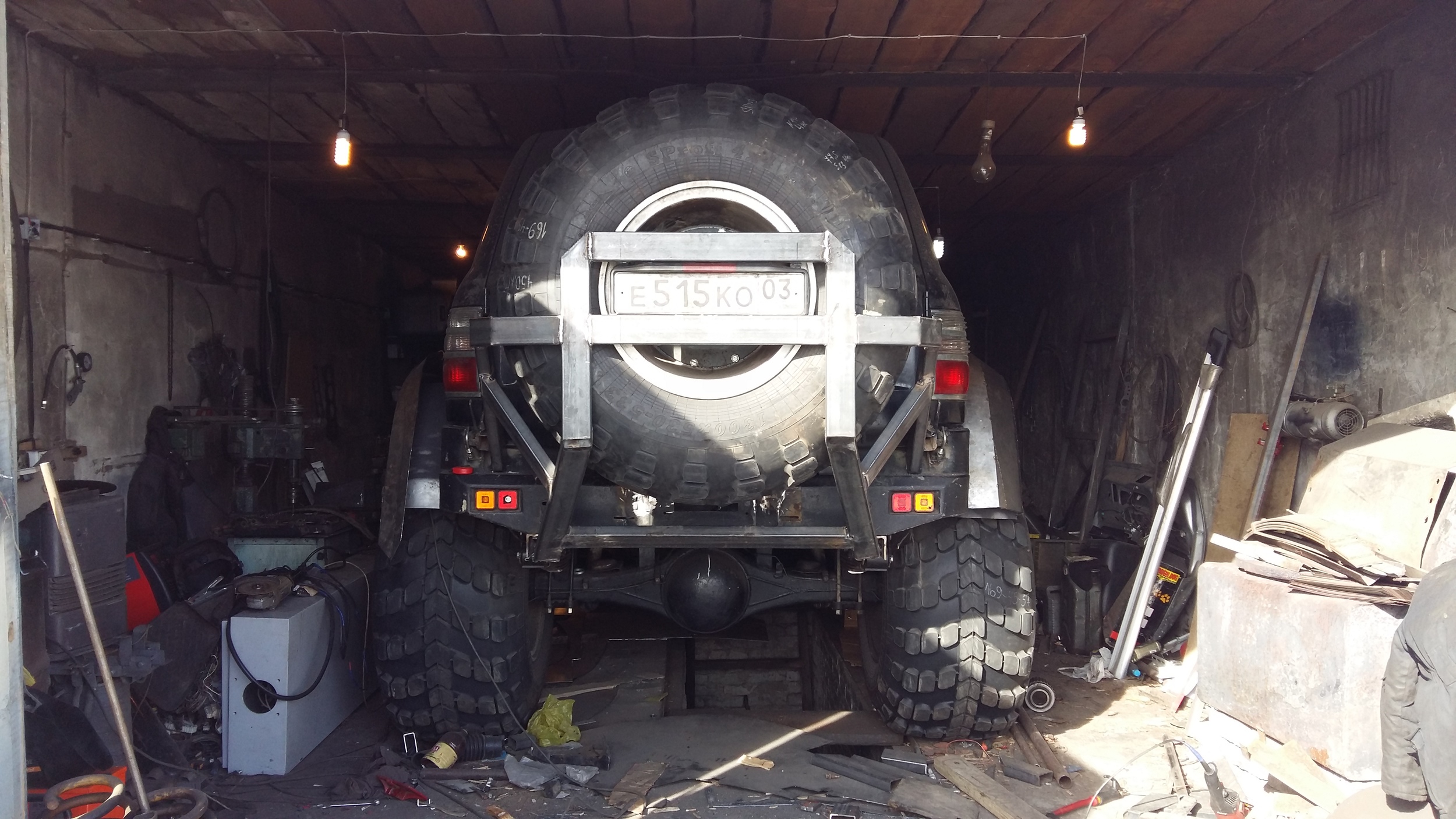

    У меня тоже распашные двери и вреди мост?

    • Машина: Toyota 4Runner, ГАЗ 66 ( лебёдки пер+зад,подкачка ), TLC 100
    1 час назад, миха н сказал:
    Ахахаха! Дверей даже не видно!=)))).
    Подкачку в мостах оживил? Тормоза барабаны или дискиовые?
    Резина видимо SProfi ?
    И последний вопрос, зачем записка то?
