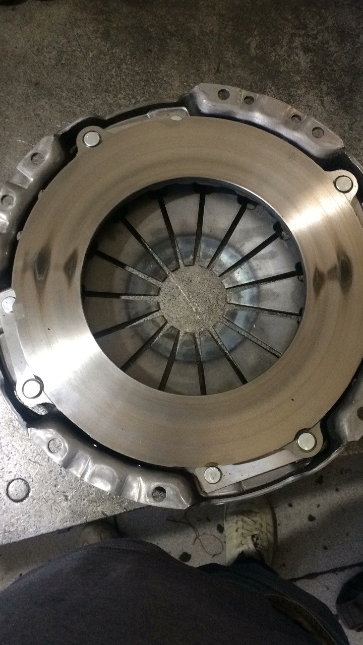

    Знакомый решил поменять комплект сцепления на лк 100 с дв 1шдфте.Все заказал оригинальное кроме корзины.Корзину заказал NKK.Вот на фото видно как работал диск с этой корзиной.
    media-share-0-02-04-d19ed517194fac4ae40244338f01f70222c06d3a0c78494534b7927729b0b7e6-303b56b2-4037-4244-9185-8117d5f00bdd.jpg
    Заказали оригинальную корзину.Будут менять.

    30 минут назад, Arapov I сказал:
    Корзину заказал NKK
    А причина по которой снял сейчас какая? Вибрация, буксовала, машина дёргалась, скорости перестали включаться?

    9 часов назад, Arapov I сказал:
    Самый главный вопрос: коробка после замены гремела или нет?
    15 часов назад, Казак-берег сказал:
    По фото видно что плоскость корзины неровная.Коробка не гремела,а стоял шелест и была вибрация.При выжиме пропадал.Заказали оригнинал.
