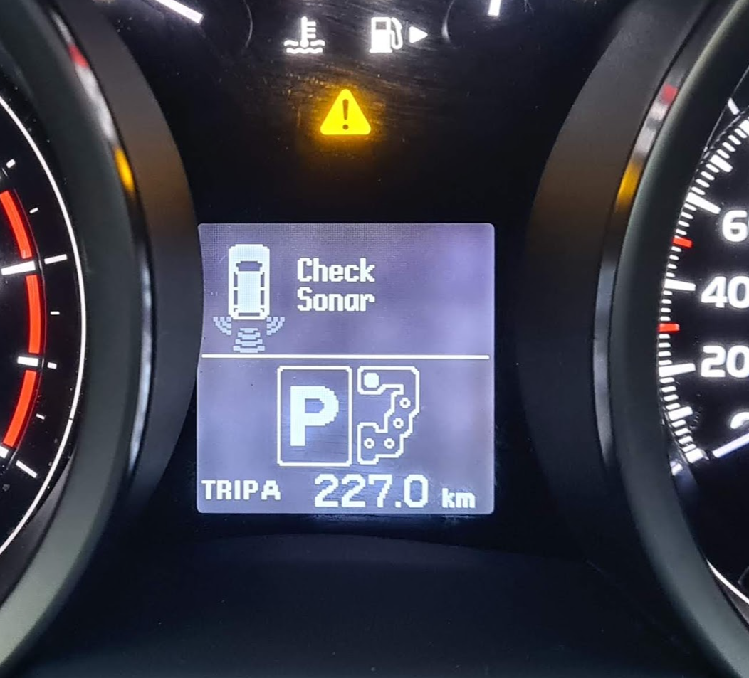

Добрый день.
А если с задними проблема?
У меня, после покупки в 21 году - 200 08 года, задние парктроники не работали. То просто ошибка отображалась на дисплее, то отображалось уведомление Claer Sonar. Датчики, при этом, как Вы понимаете, были чистыми.

Ок. Сканером гляну. Но, вроде, когда летом смотрел, там общая ошибка по задним парктроникам висела - C1AED
На дисплее отображается ошибка: "Check Sonar"

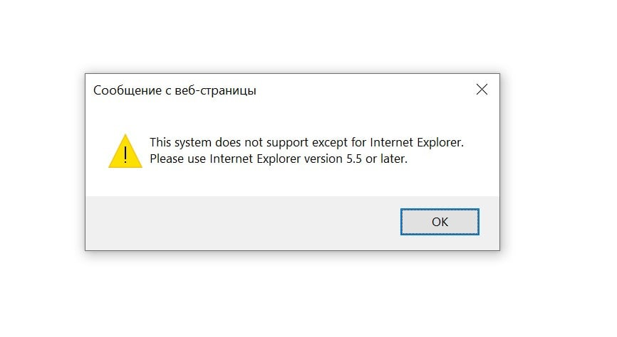

Боюсь, с техдоком - проблемы.
Он IE хочет. Причем, даже когда пытаешься открыть 11-ым IE, всё равно пишет, что нужен 5.5... и выше Оо
