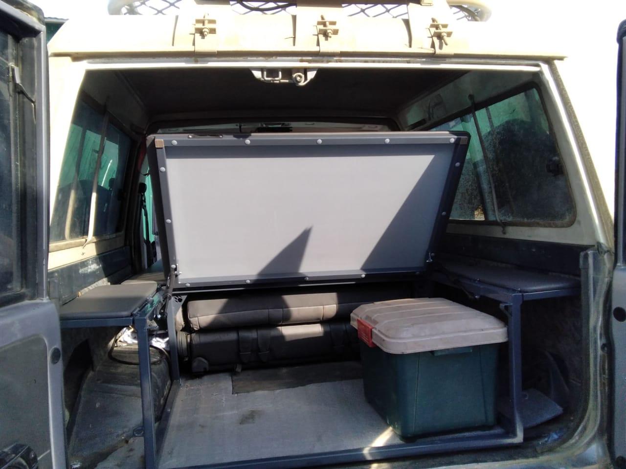

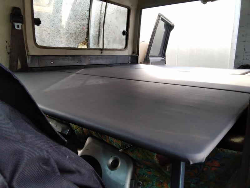

Инсталлировали суперспальник в 76го :)
6 точек крепления, и все в разных плоскостях. Без напильника не обошлось :)
Но в итоге получилось весьма неплохо.
Теперь себе такой захотел... :biggrin:
:ok:

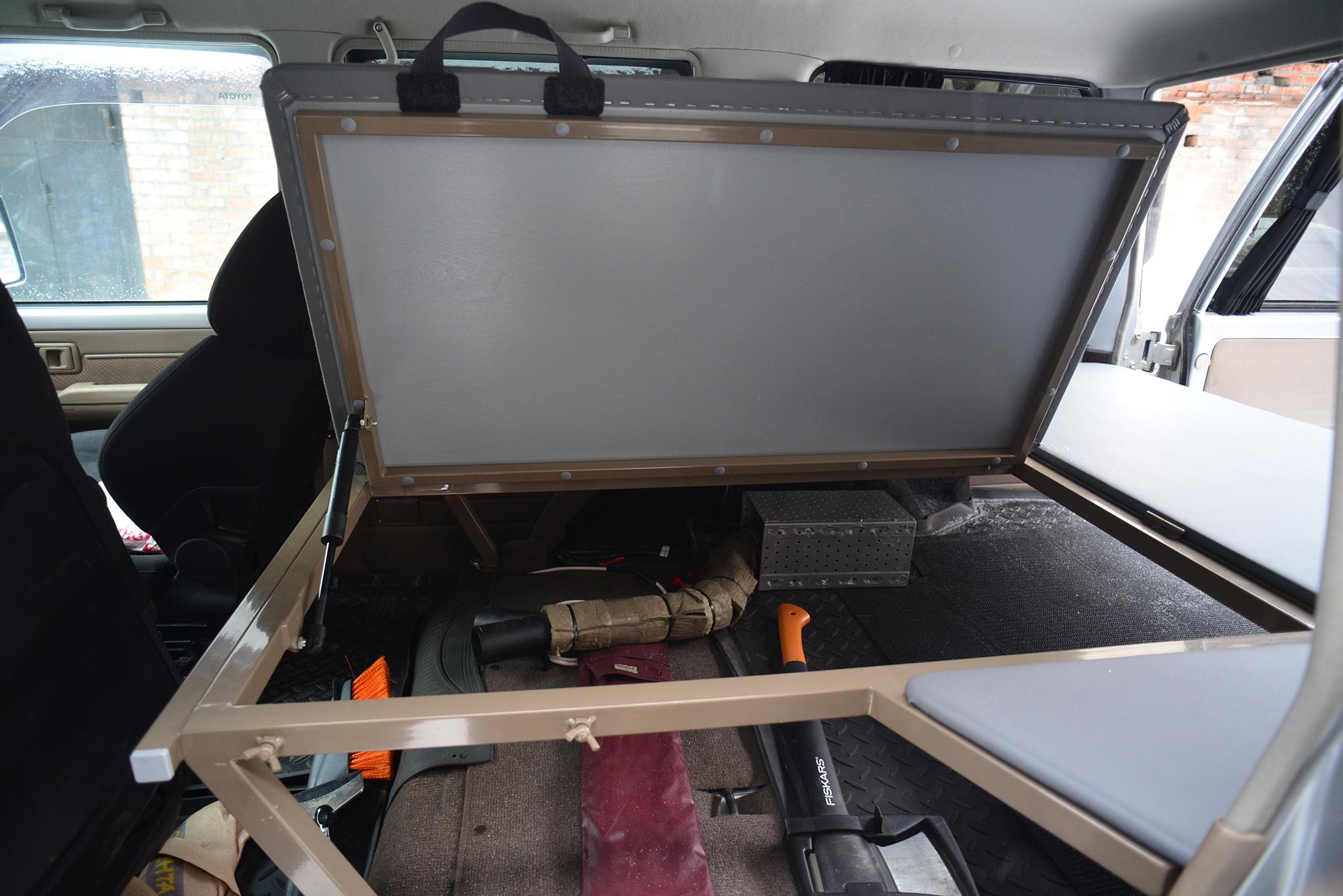

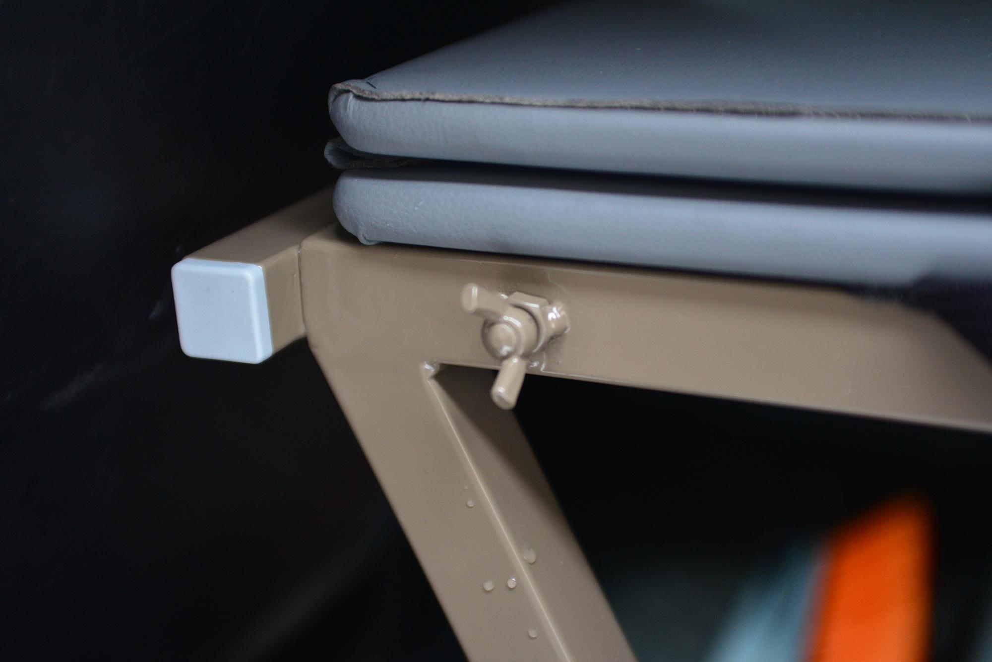

Полный доступ под спальник. Открывается всё, что может открываться.

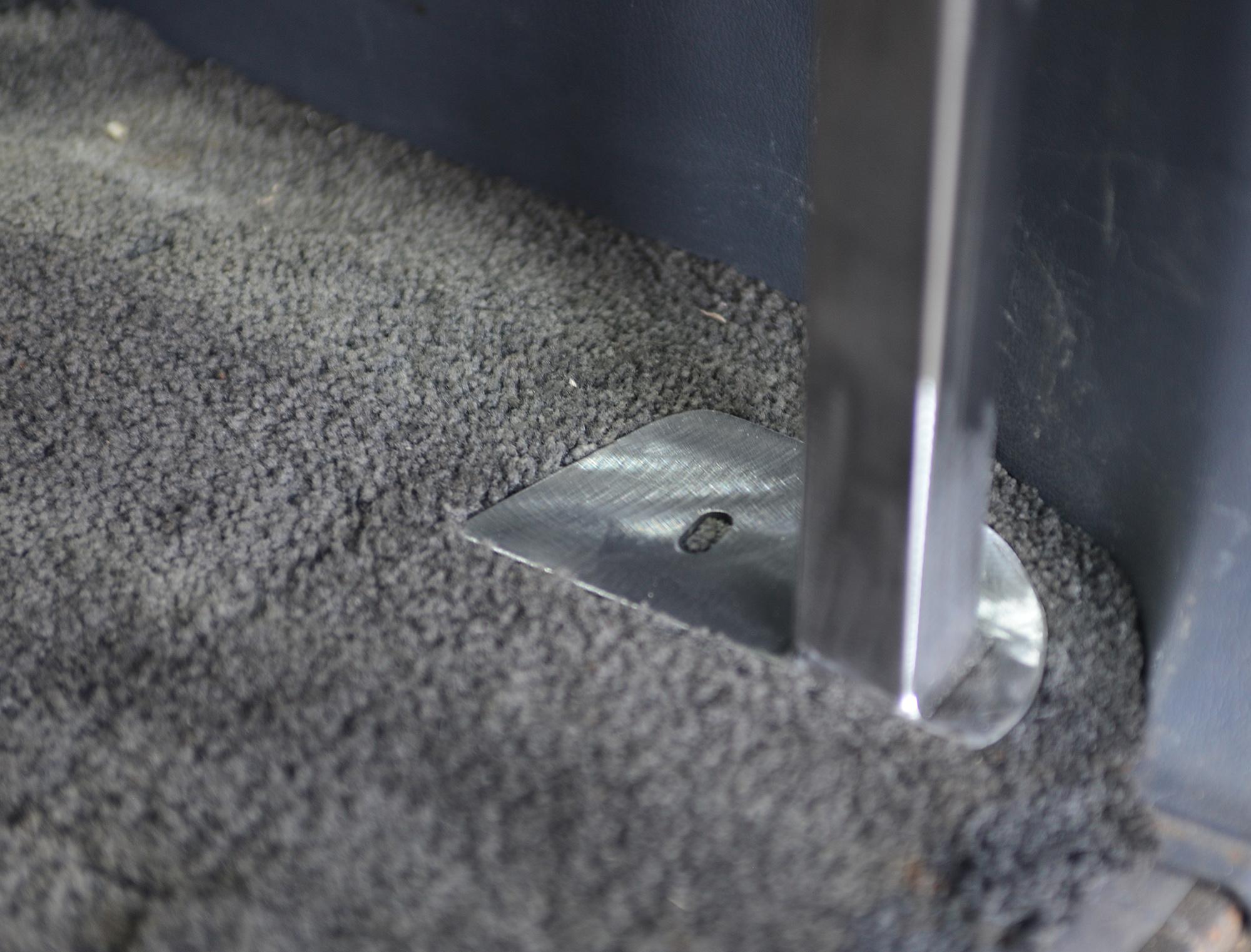

Правда, у меня опоры на арках в произвольном месте сделаны, третьего ряда сидений не было изначально.

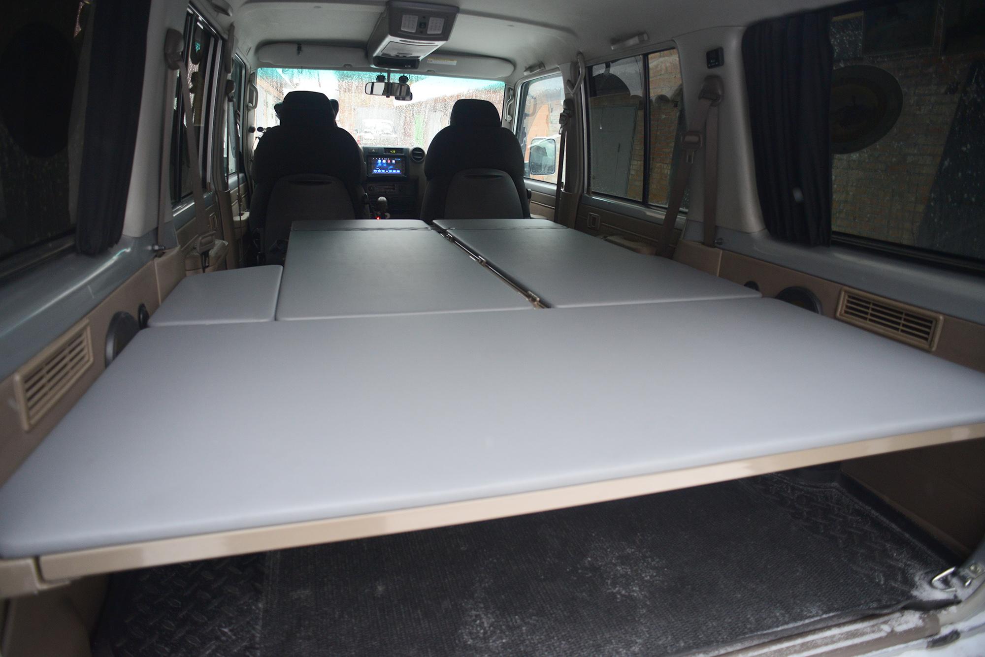

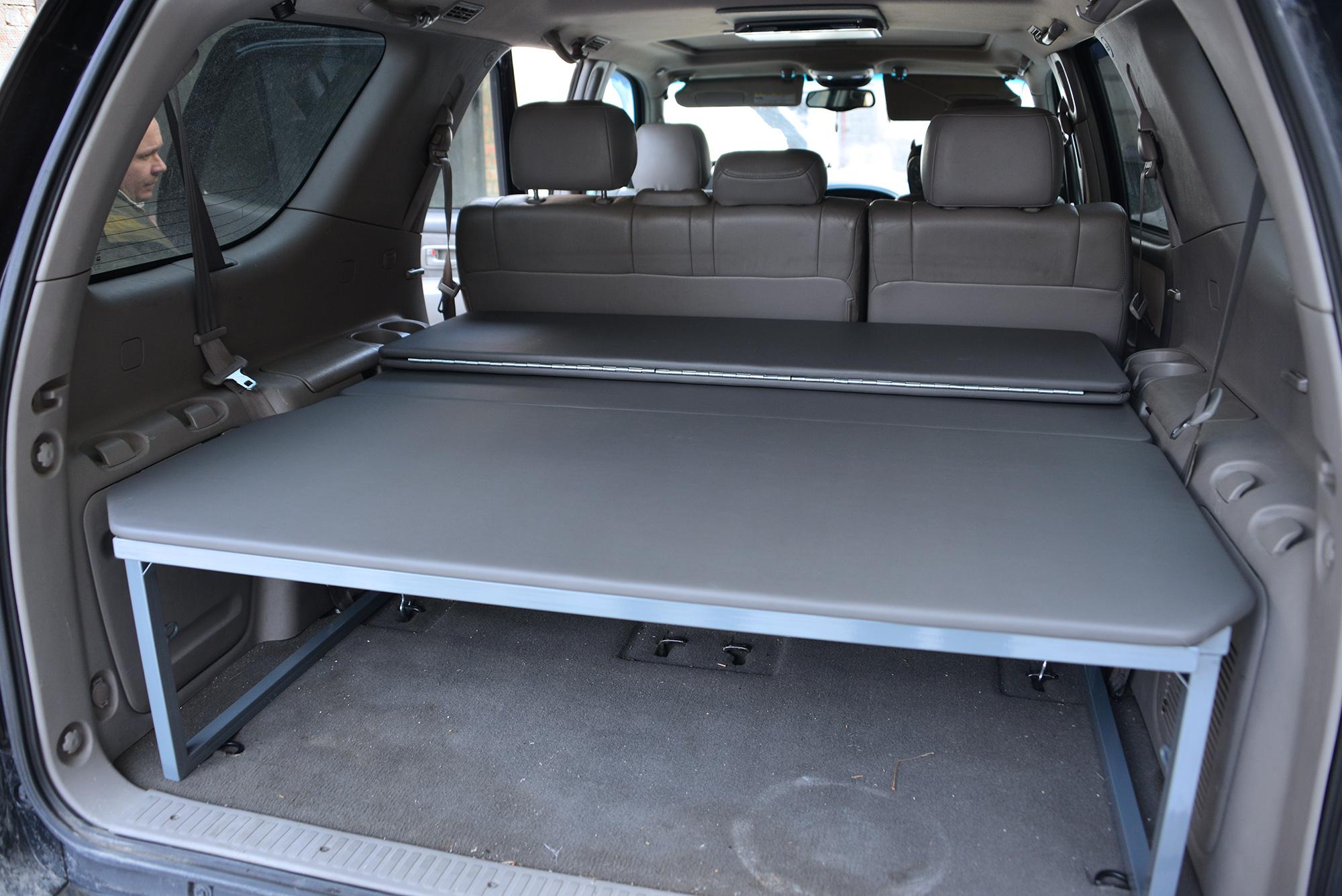

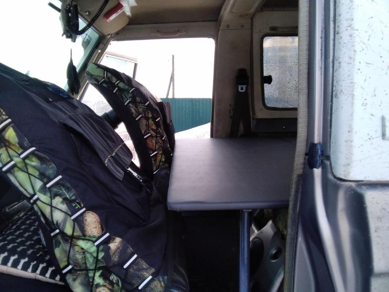

В транспортном положении длина полки 1.65 м.
Для сна этого, конечно, мало. Поэтому выдвигаем небольшой телескоп....
И раскладываем панели до 1.9 м.
И ещё одна особенность - асимметрия. Это не случайно. Таким образом удобнее залазить на спальник через левую дверь. Сел, разулся, лёг спать :)

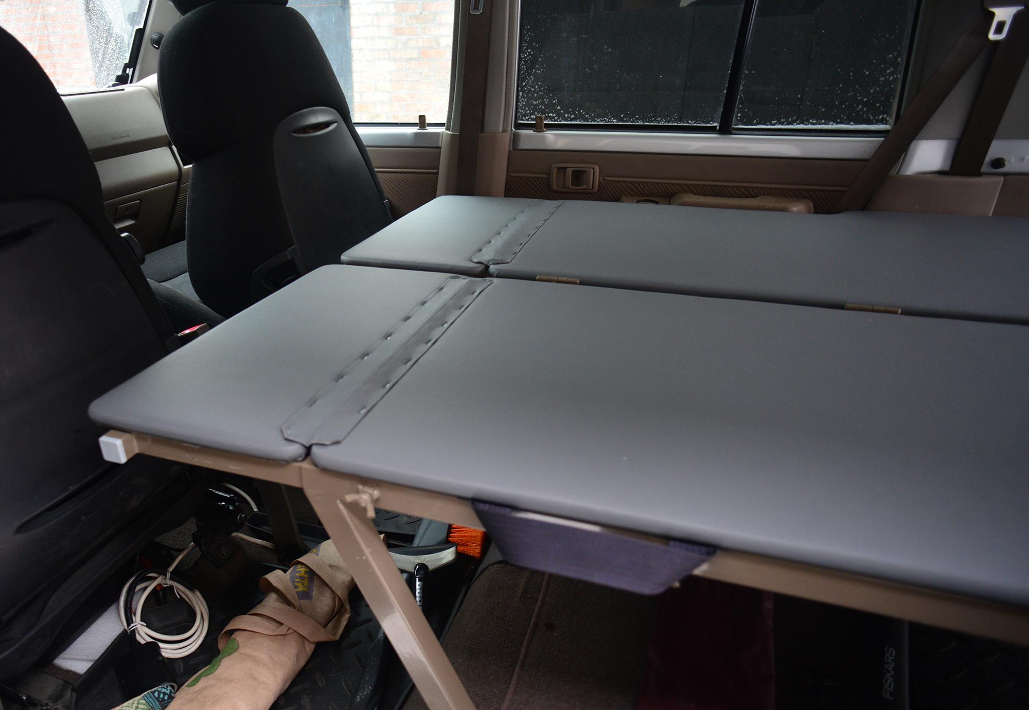

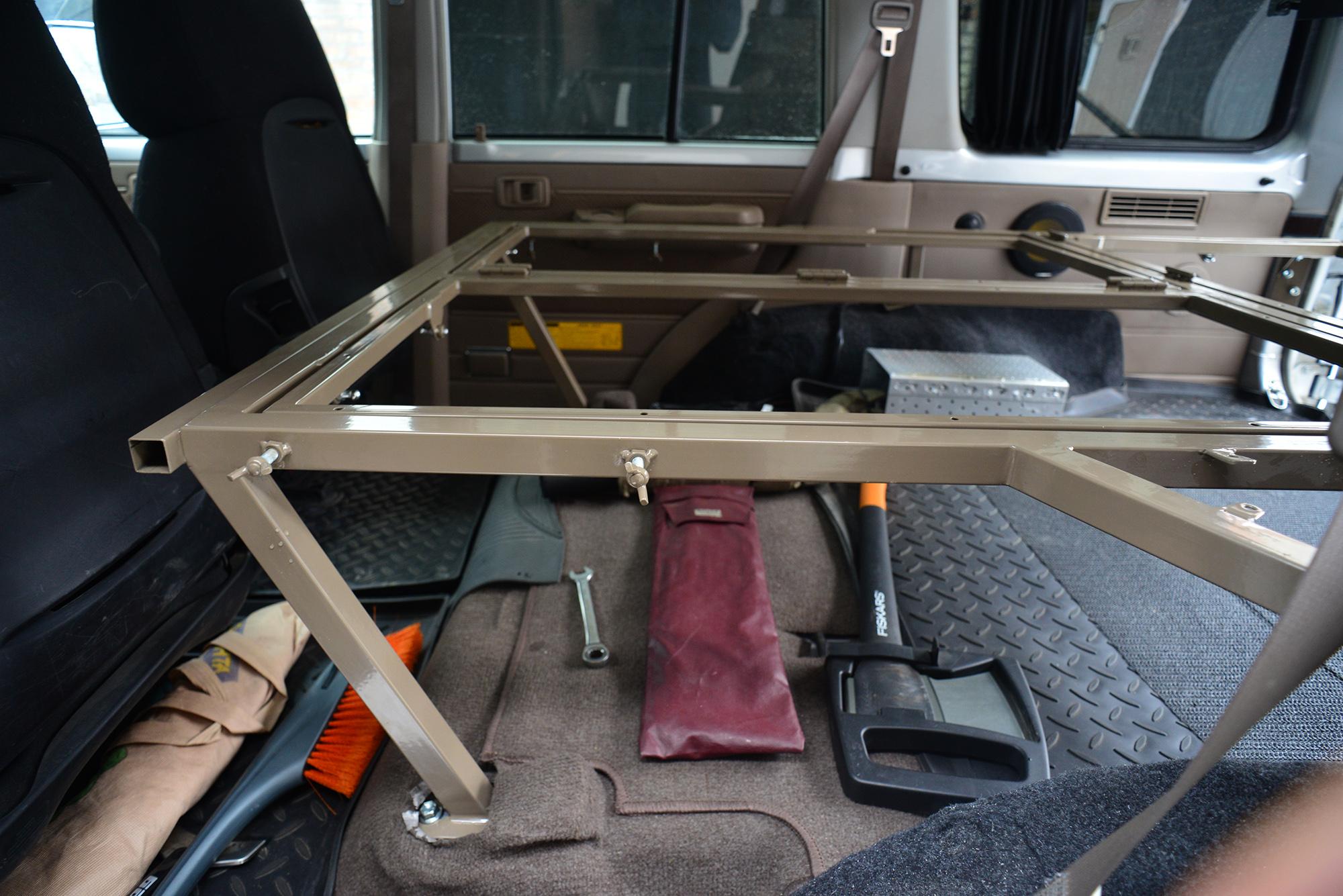

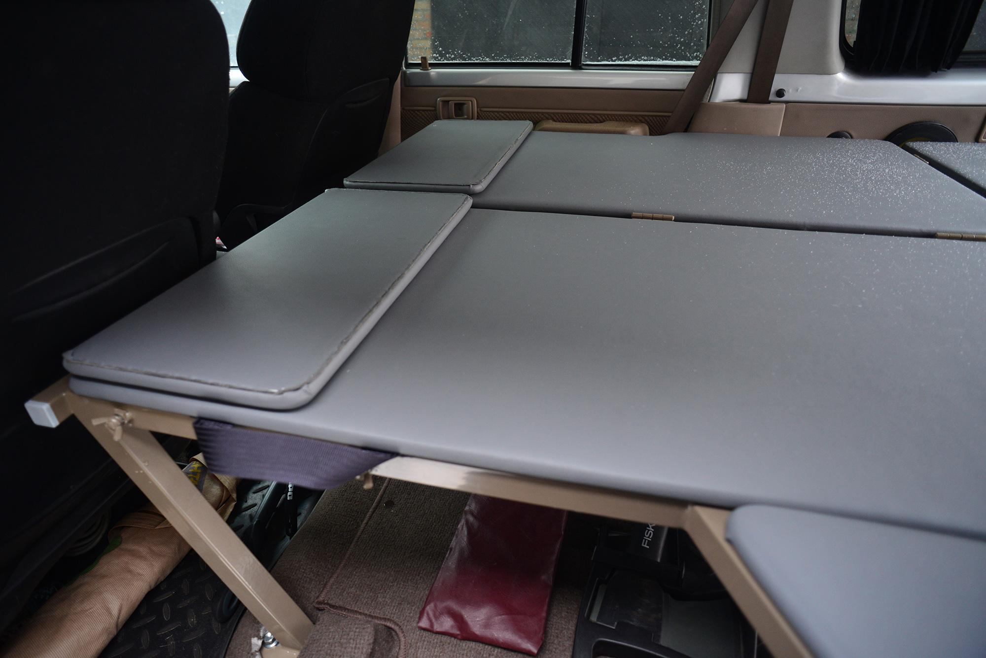

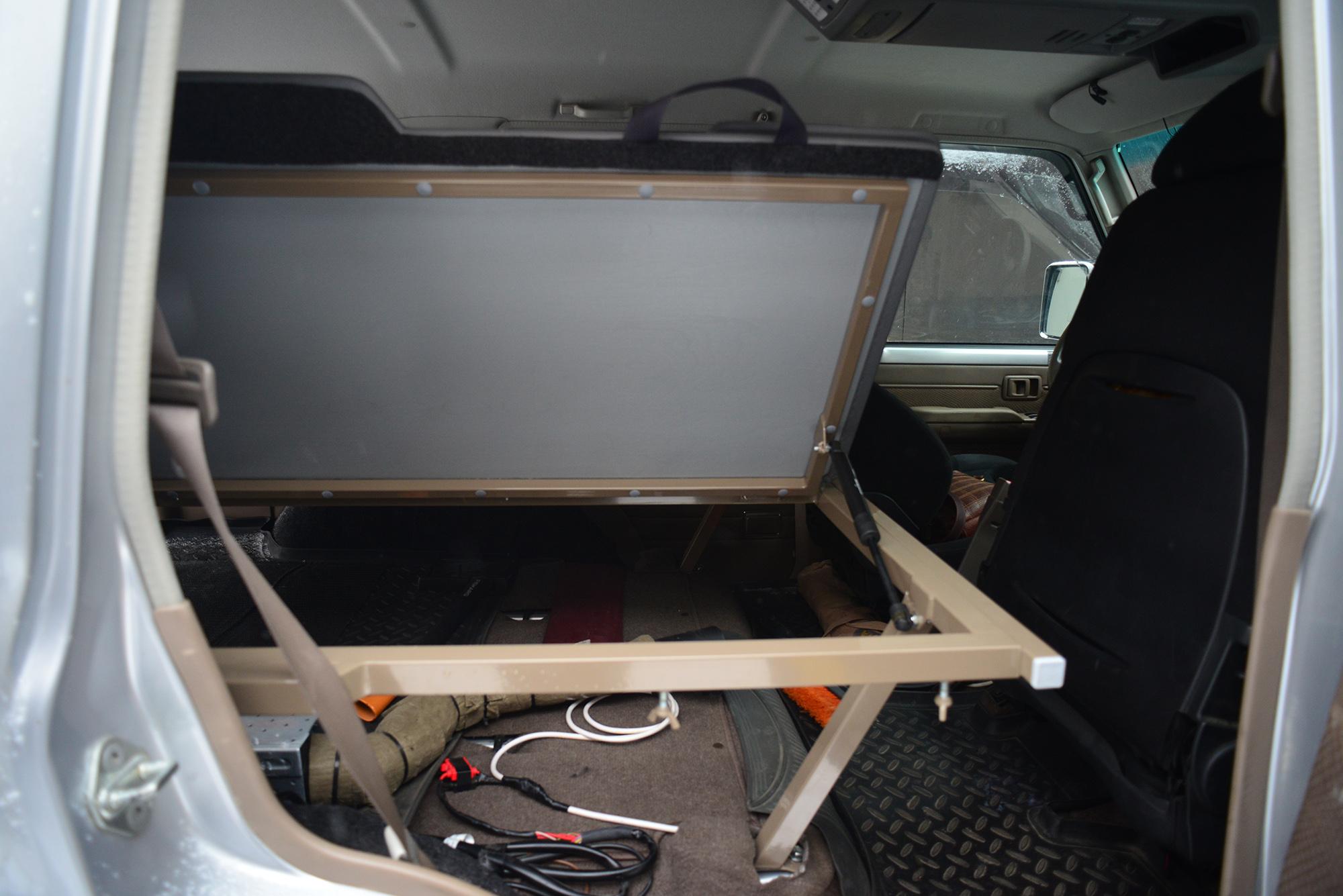

Артём, доброго времени суток, а в варианте , что был изготовлен для Виктора каким образом закреплять съёмные спинки? Если я правильно понял нужно закрутить по два болтика что расположены на П-образных направляющих? насколько это удобно, ведь крутить нужно будет по сути в слепую?
с уважением, Александр.
  • Откуда: Новосиб
Мне трудно сказать, насколько удобно. Но думаю что проблем нет. Очень многие вещи в машине мы делаем неглядя: заводимся,  жмём педали, переключаем КПП... а тут какой-то болтик:)
  • Откуда: Новосиб
PS: Пересмотрел фото, понял, о чем вы :)
Как попадать в отверстия на поперечине :)
Эти 4 дырки - экспромт самого Виктора. Они не нужны, он потом тоже это понял. Болт должен просто прижимать швеллер к профилю, этого достаточно.

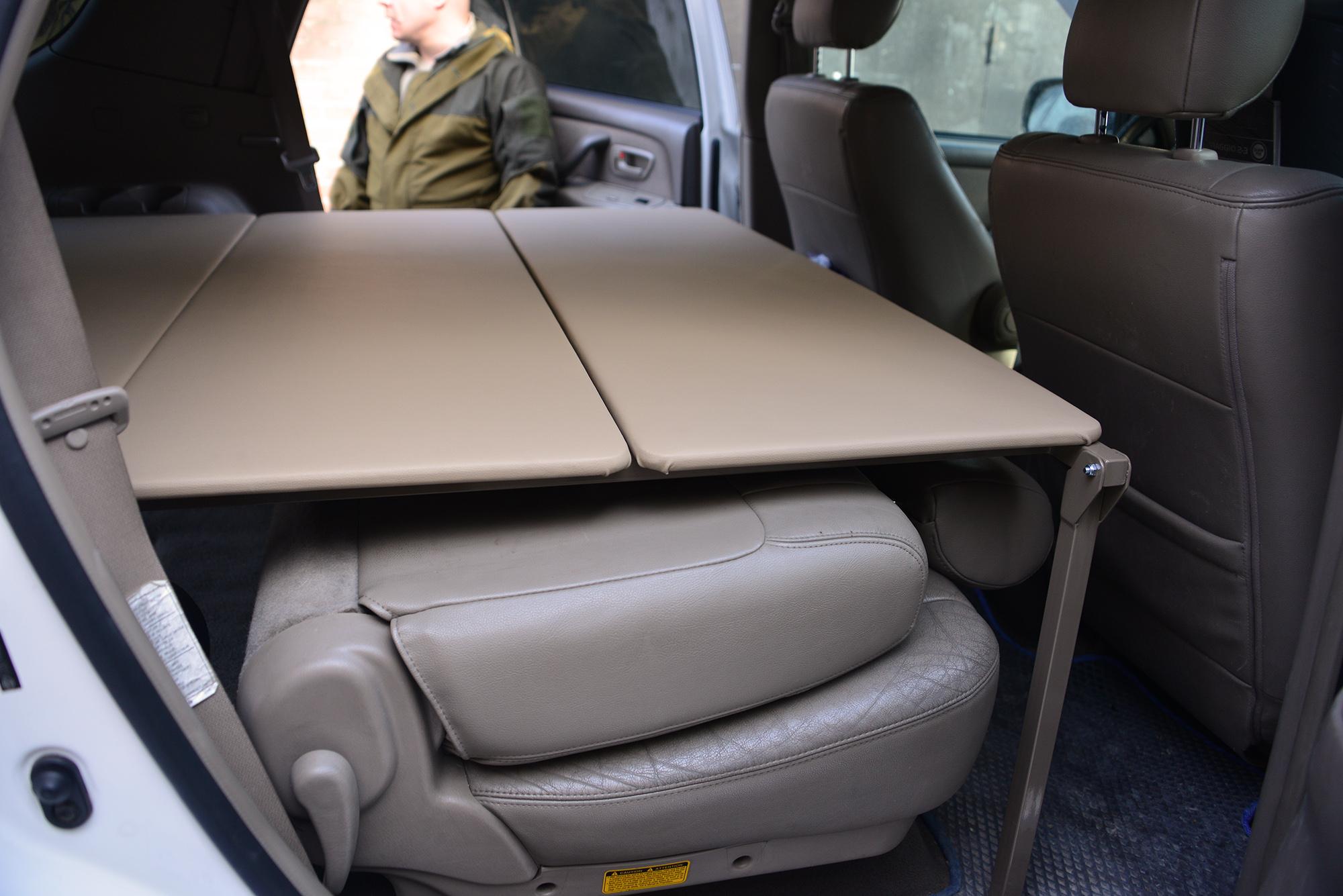

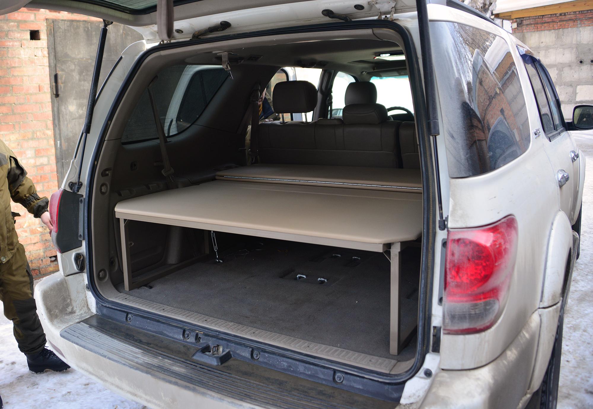

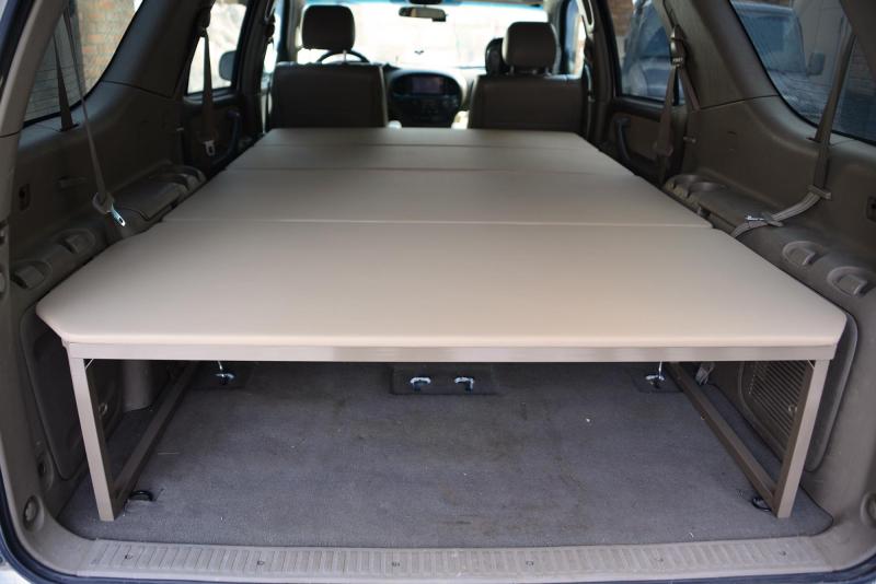

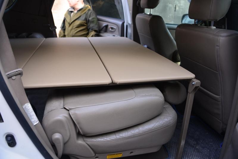

Приехали к нам две Секвойи. Чёрная и белая, как Инь и Ян :)
Приехали пустые, уехали со спальниками.
Спальник на них, конечно, шикарный получается.
Кровать длиной 2 метра заканчивается над подголовниками заднего сиденья. Если передние вперёд сдвинуть - ещё и прихожая получится :)

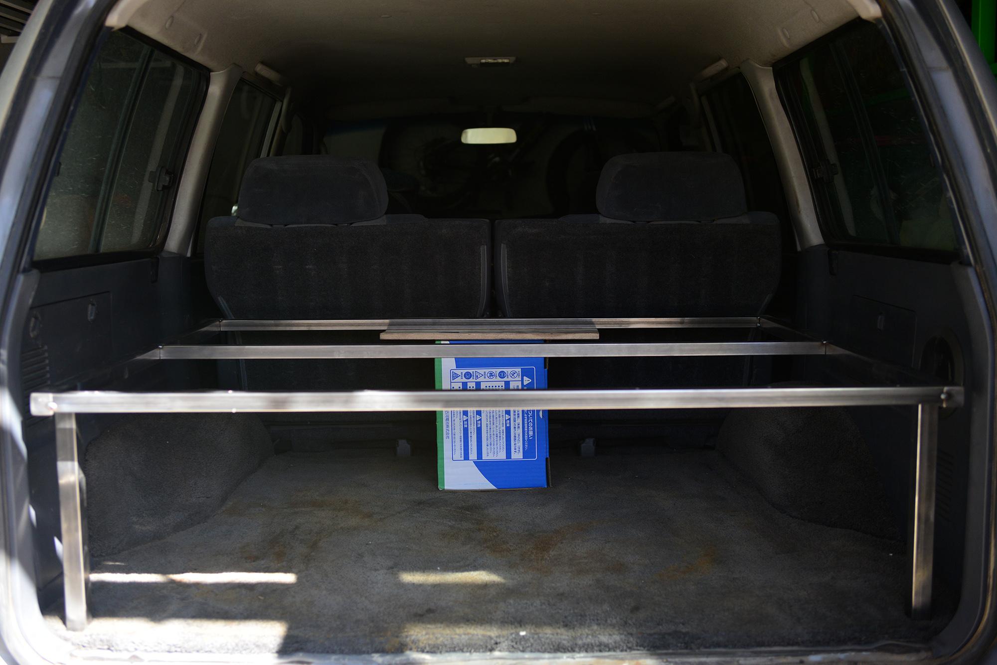

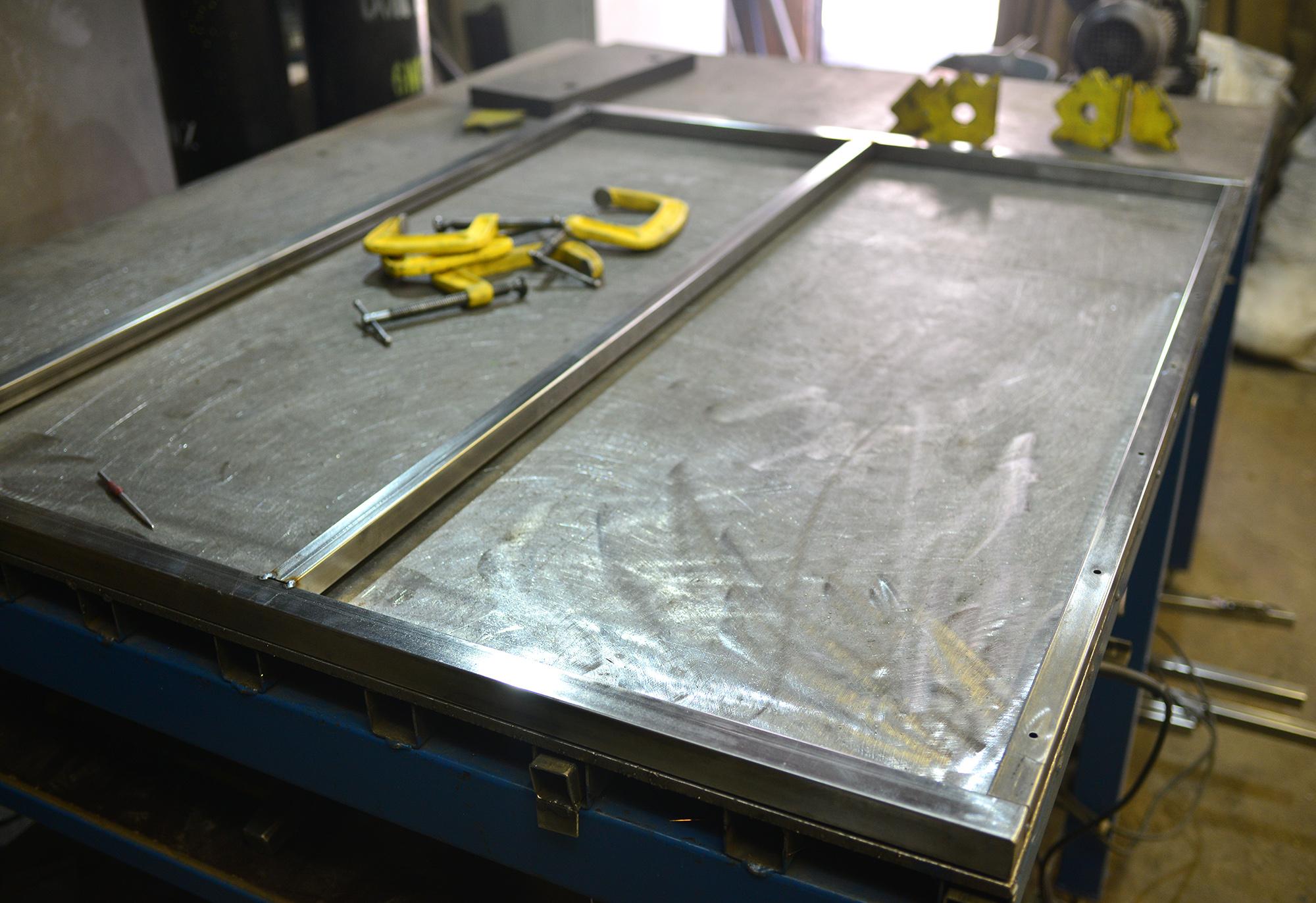

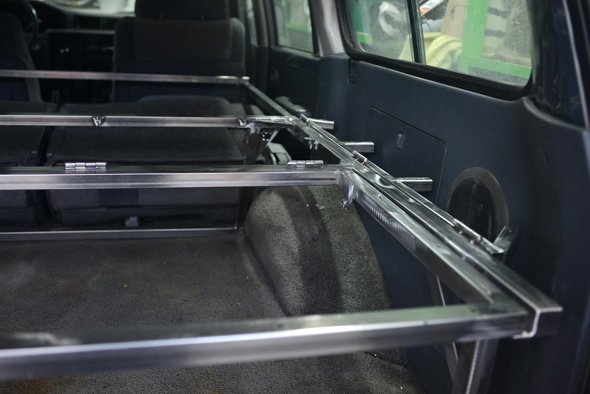

А сегоодня мы тщательно самоизолировались в гаражах и сделали кое-что новое на 80ку :)
  • Откуда: Москва, Истра
  • Машина: TLC 80, 1HZ, STD+ 35”

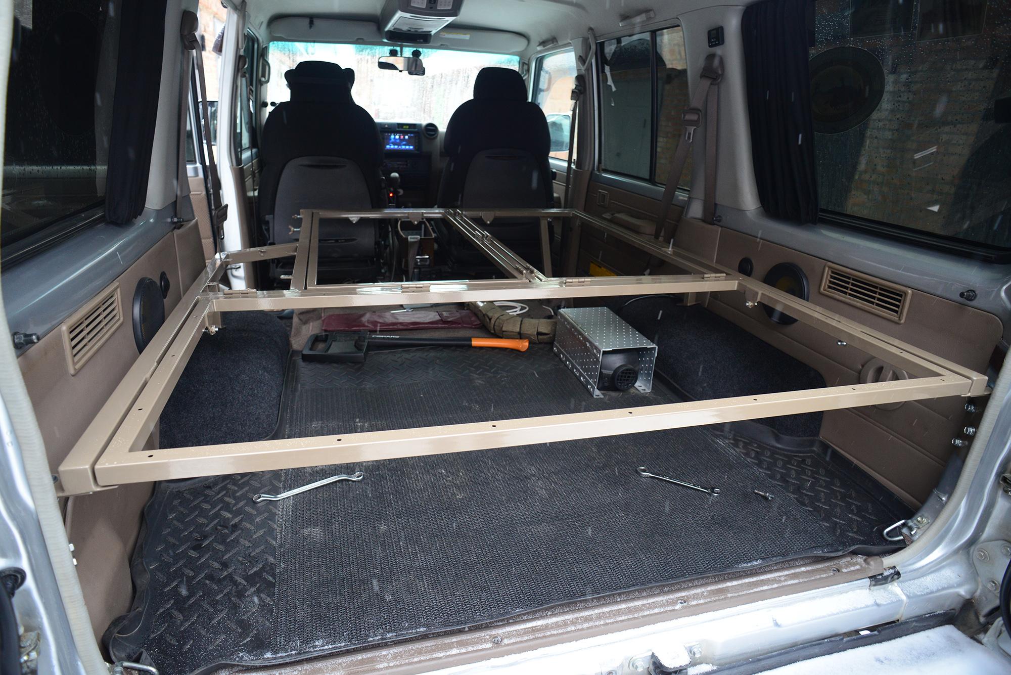

Это прям вот очень интересный антикризисный вариант! Правильно понимаю что крепление к полу вместо штатных петель в полу? Ориентировочная цена вопроса прорабатывалась?
  • Откуда: Новосиб

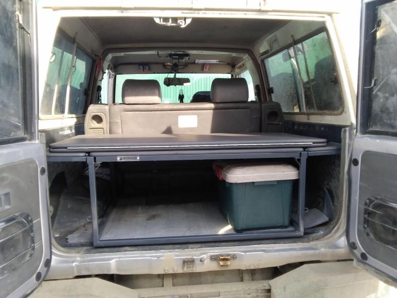

Он не антикризисный, они антиперегородочный :)
Минимум каркаса внизу, максимум свободы организации пространства.
Фишка в том, что у задних дверей только 2 опоры, максимально разнесённые к бортам кузова. А в передней части опорная рамка, которая параллельна спинке сиденья и тоже ничему не мешает. Опор словно и нет вовсе. :)
По конструктиву напоминает спальник в 105ку. Но у того передние опоры прикручиваются к кронштейнам на арки колёс. А это вариант более легкосъёмный.
Единственный нюанс - задние опоры потребуют доп.отверстий в полу, т.к. штатные совсем в неподходящих местах. Но заказчика это не смущает, наш человек :)
Цены пока прежние, прошлогодние. На предыдущей странице, в таблице. Пока держим.

оу, на других фотках добавилось много дополнительных штуковин, вижу уже не антикризисно =-)
  • Откуда: Новосиб
Среди этих штуковин есть необходимые (выдвижная часть), а есть и опциональные. Можно и без боковых крылышек обойтись :)
