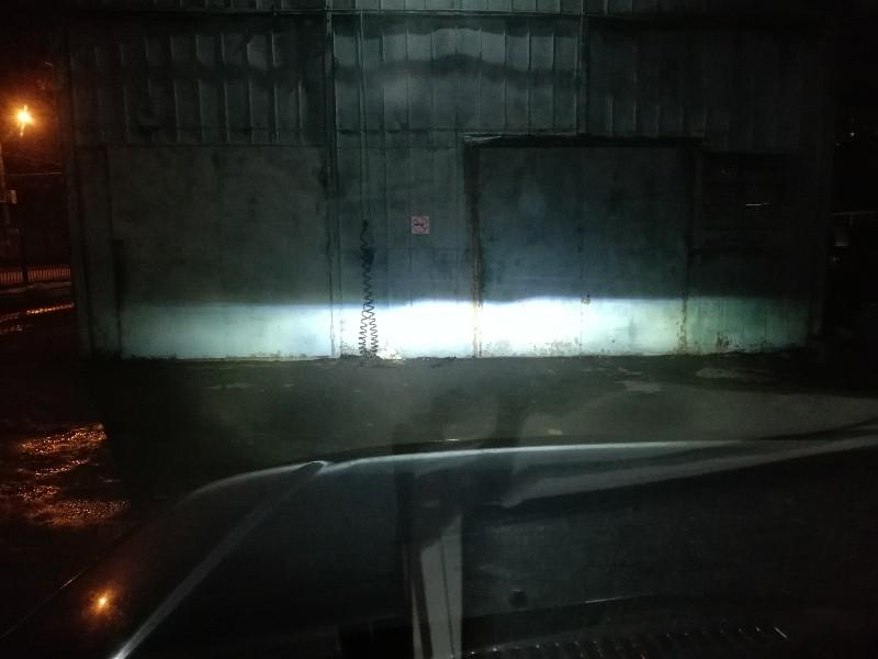

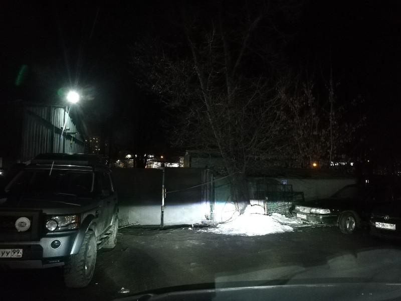

    Писал в посте № 2 прикрепил фото что получилось, позже сброшу фотки ночью!
    Свет стал очень хороший, по крайней мере мне нравиться!

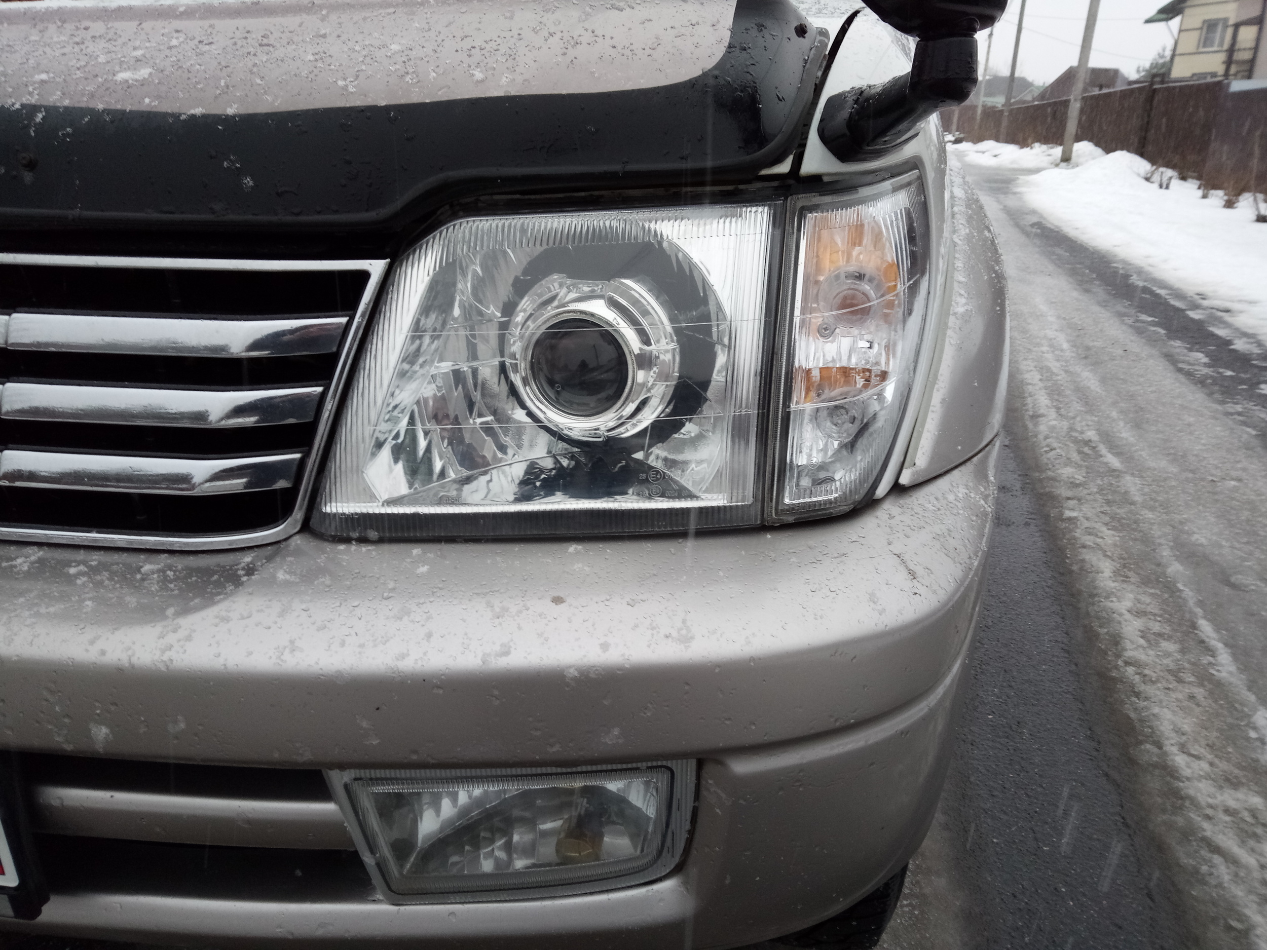

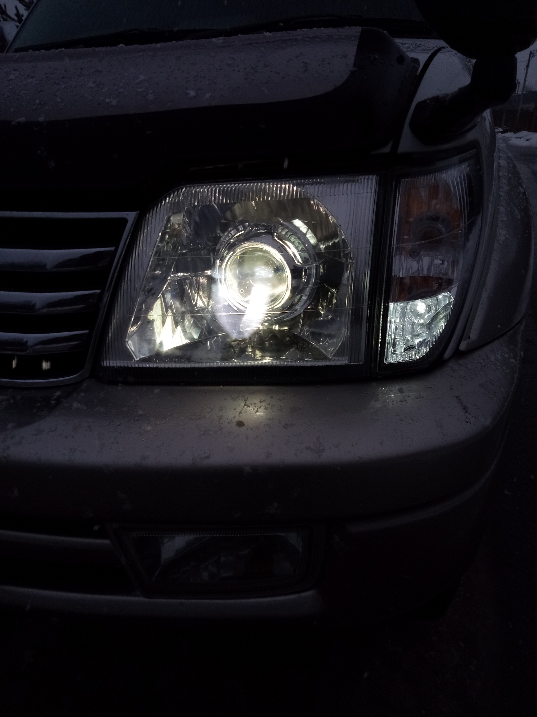

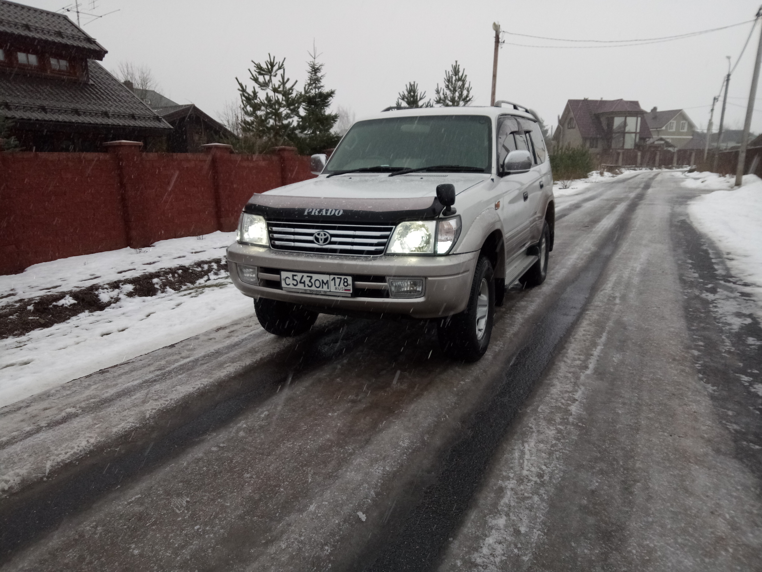

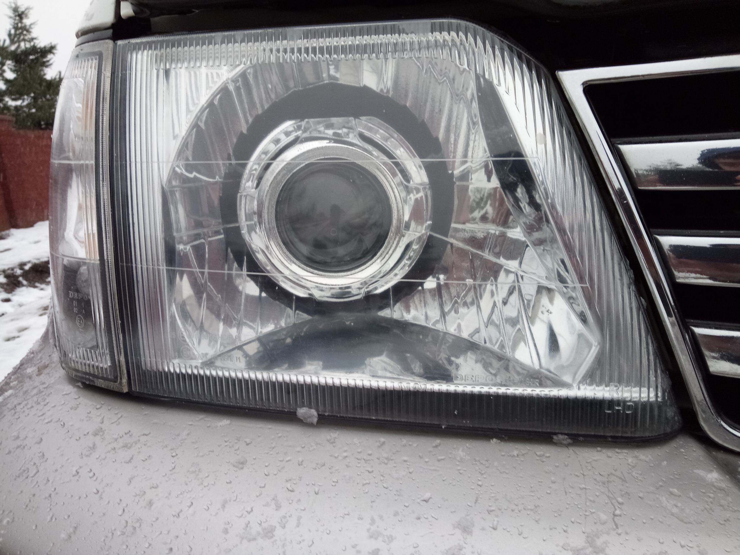

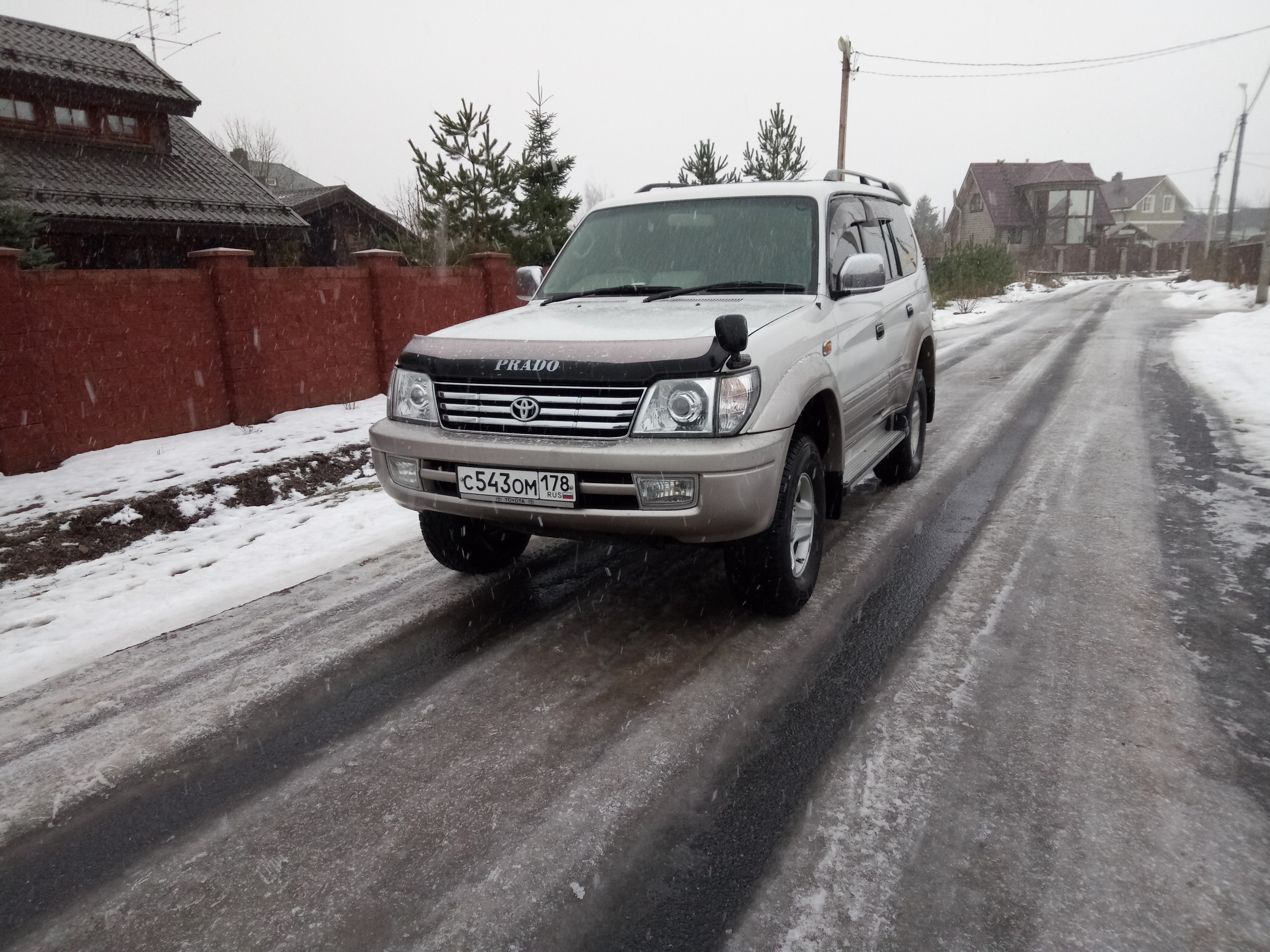

    В 16.10.2017 в 11:19, Peak сказал:
    Вот только не давно установил мне наш форумчанин (Konstantin_13) в фары линзы - еще пока что не поставил!
    По оборудованию что потребовалось:
    Купил новые фары Depo;
    Блоки розжига не покупал у меня были MTF; к ним переходник на лампу D2S
    Биксеноновая линза Koito Q5;
    Ксеноновая лампа D2S Osram XENARC ORIGINAL;
    Бутиловый герметик Orgavyl;
    Наклейки под ксенон!
    Покупал здесь http://carheart.ru/ - но можно было купить на aliexpress!
    Как поставлю выложу фото!
    А так для инфы f0X-SPb устанавливает очень хороший свет, но по финансам не ахти!
    Подскажите какая именно линза Биксеноновая линза Koito Q5 Universal D2S или другая?
    • Откуда: Абакан
    • Машина: TLC 95 1998 VZJ95 5VZ-FE 3.4 АКПП
    а можно ли ставить в линзованую оптику галоген?
    • Откуда: Нижневартовск -----> Ленинград
    • Машина: Пешком
    1 час назад, Скибабусик сказал:
    Линза Koito Q5 Universal.
    • Откуда: Самара
    • Машина: 4Ranner на восстановлении, gx 470 vvti
    Только что, Peak сказал:
    Спасибо. 3 дюйма?
    • Машина: Пешком
    1 минуту назад, Скибабусик сказал:
    Спасибо. 3 дюйма?
    Да она 3 дюйма!

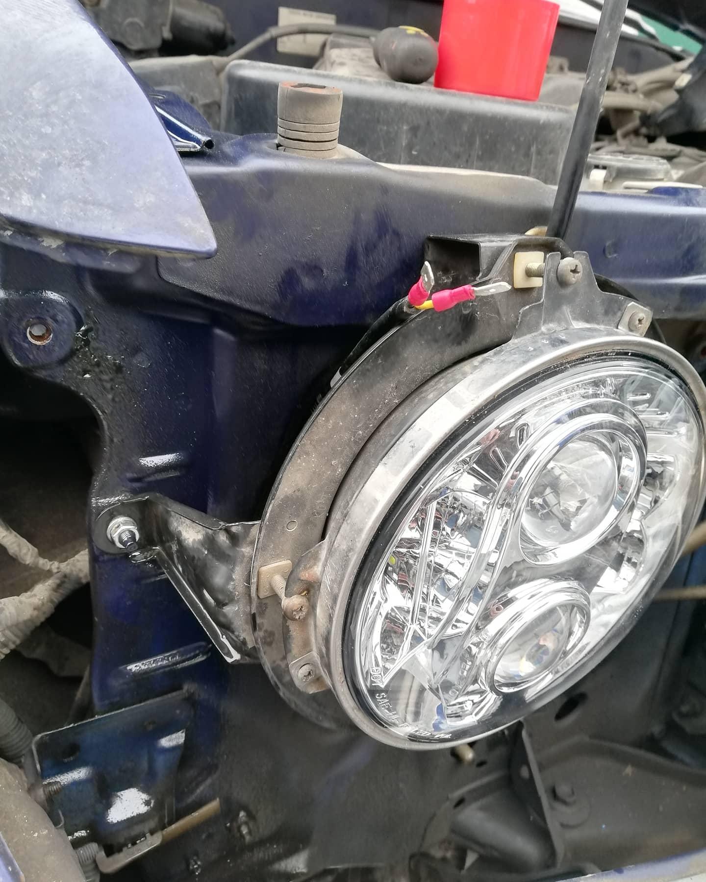

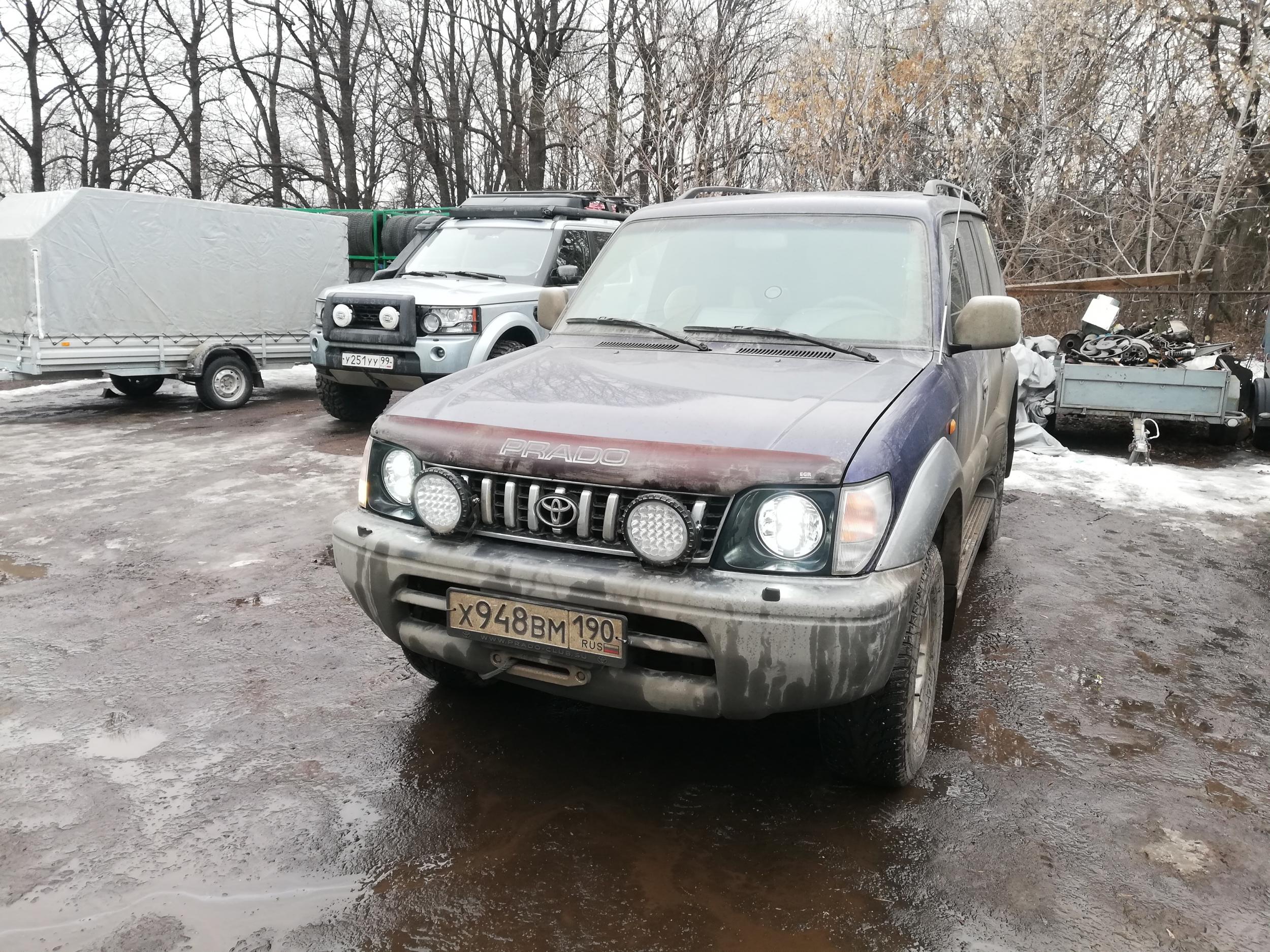

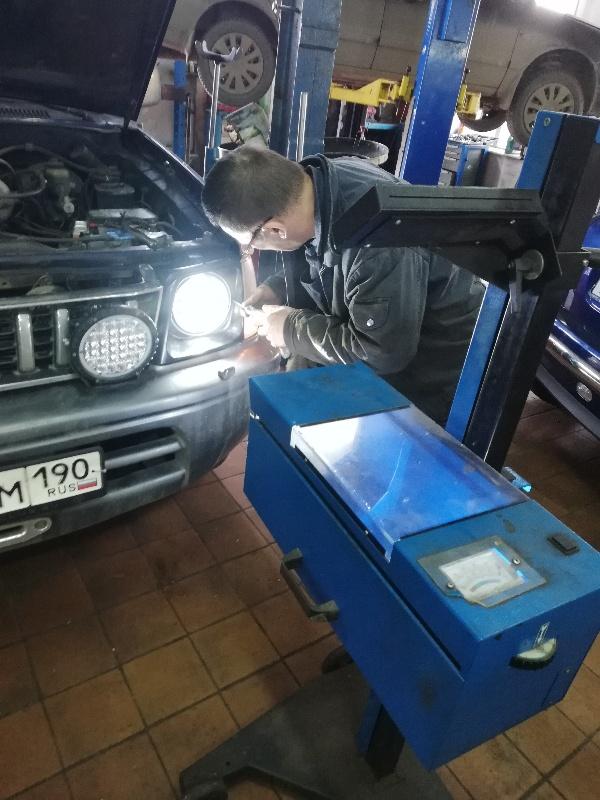

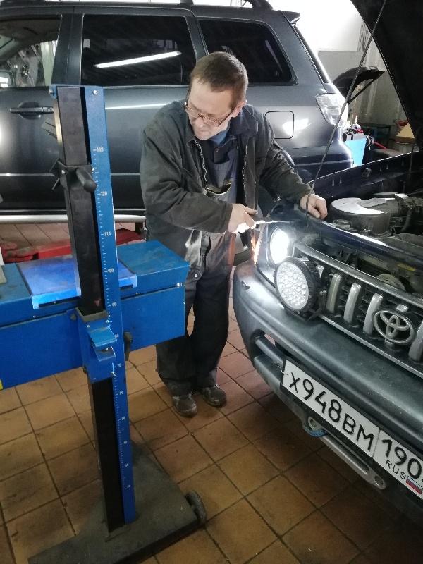

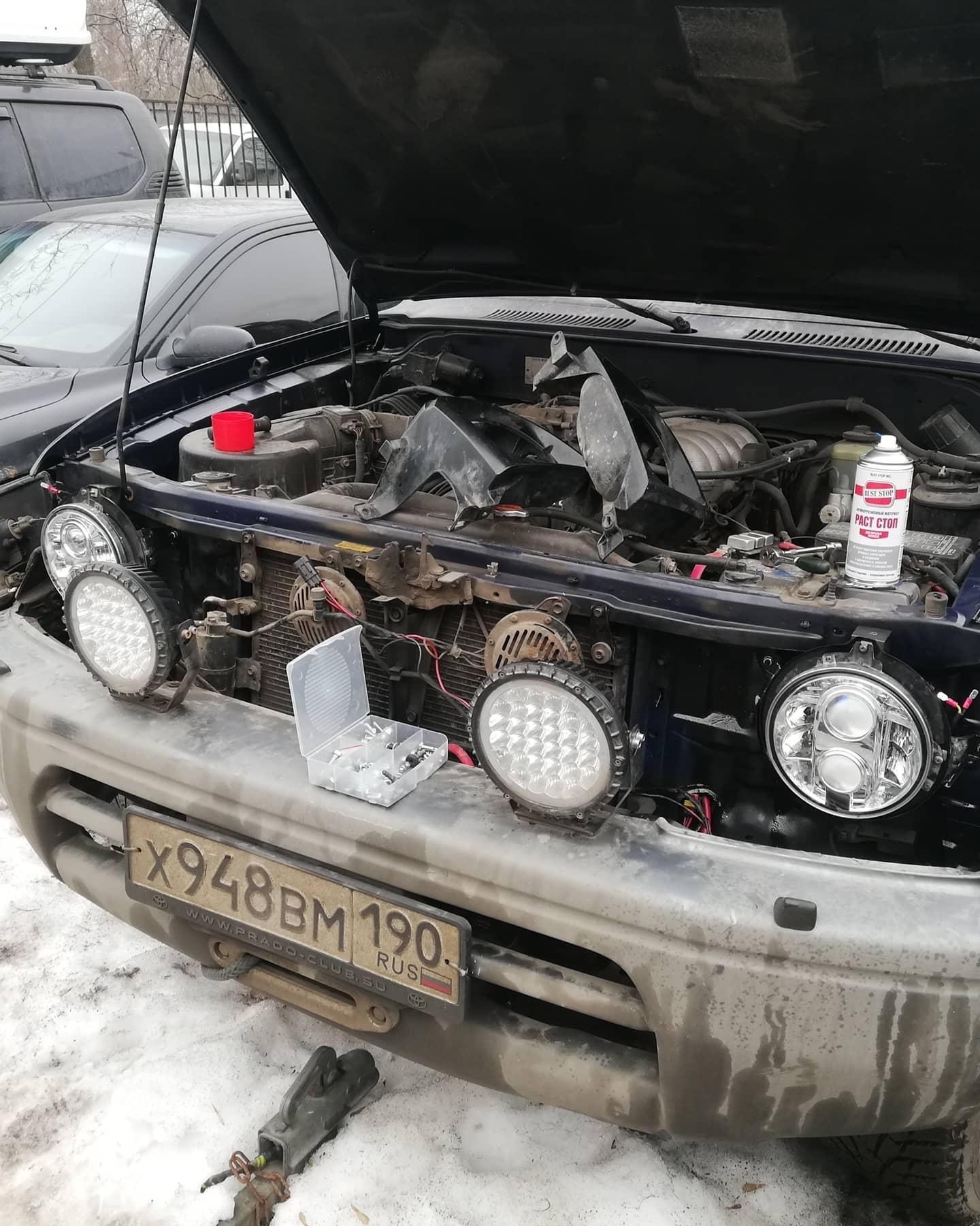

    Поставил круглые диодные фары.
    Очки от Прадо 90 встают без переделок,надо только шесть гайек)
    Свет стал очень приличным.
    • Машина: Prado 90 1KZTE АКПП 1999
    20.02.2020 в 19:32, Толян (frein) сказал:
    какое наименование фар для заказа?
    и цена тоже интересна
    • Откуда: Москва ЮВАО Люблино
    • Машина: TLC 105 HZ
    24.02.2020 в 15:29, aksakal сказал:
    Цена 20 тыч,из всех что было предложено это лучшие.
