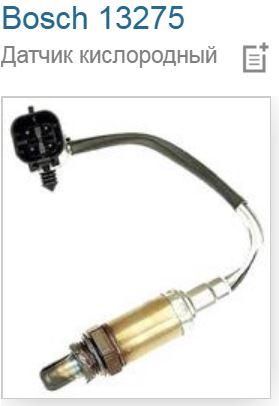

3. Оригинал или заменитель? именно на этот датчик экзист почти не предлагает аналогов. Или предлагает Bosch 13275, но он по фоткам без "юбки", а оригинал вроде-бы с "юбкой"

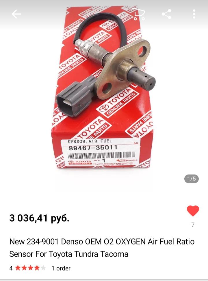

On 9/7/2019 at 12:10 AM, miroha said:
номер 89467-35011 это первый датчик для Калифорнии
Поищи на екзисте / ебейе первую часть кода (89467), первая часть кода на широкополосные датчики одинаковая. Если найдешь с другой второй частью, то надо смотреть, если там фланец, а не резьба, то только проводка может быть чуть другая. Я заказал с ебейа другой датчик, где то за 70$, там только проводка была короче, даже разъем был одинаковый. Смотри фото чтобы датчик был с фланцом, а не с резьбой.
Кстати, смотри и код денсо 234-9001.
Вот например:
https://www.ebay.com/itm/89467-35011-Denso-O2-OXYGEN-Air-Fuel-Ratio-Sensor-234-9001-For-Toyota-Tacoma-US/283598399605?hash=item4207c82875:g:P6IAAOSw94pdaLqk
https://www.ebay.com/itm/234-9001-Upstream-O2-Oxygen-Sensor-For-2000-2002-2003-2004-Toyota-Tundra-3-4L/123049887694?epid=12011355101&hash=item1ca65847ce:g:LcAAAOSwmodbbPOE
Изменено пользователем DrDimedrol

По первой ссылке на подделку похоже.
Я в интернете сколько смотрел на оригинале датчик запрессован во фланец, На копиях датчик под резьбу вкручен во фланец и соответственно имеет шестигранник. Шрифты на маркировке корявые (denso и toyota имеют фирменный шрифт) и пресловутой красной наклейки нет на проводе.
Какой риск при установке неоригинала? Может быть эбу смесь корявую будет готовить по данным китайского датчика?

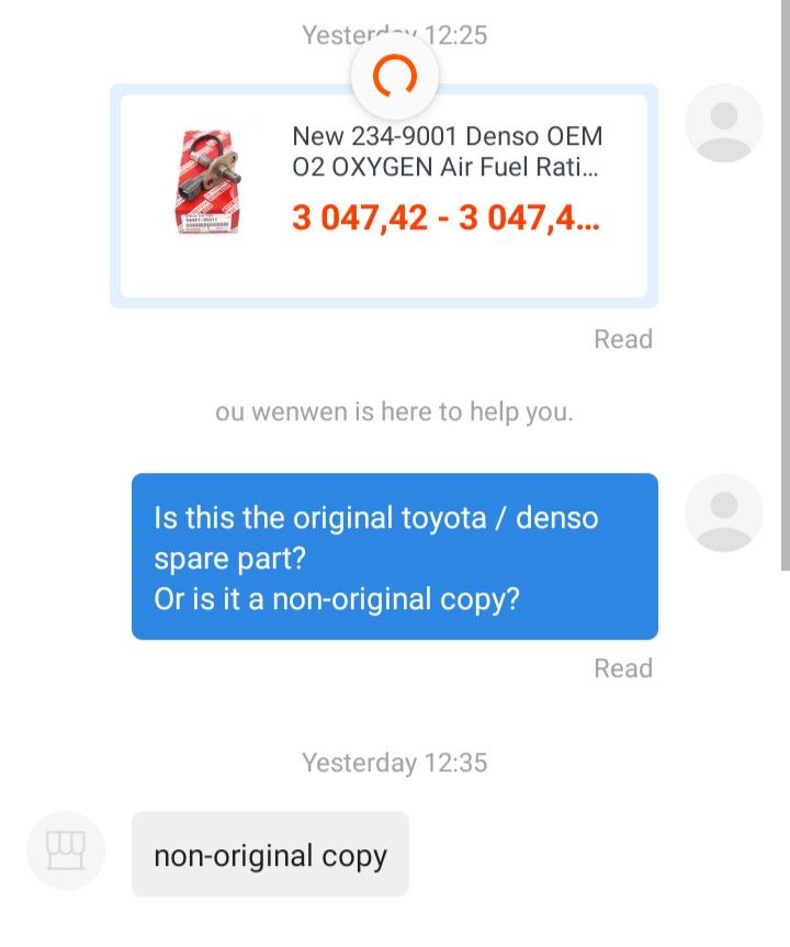

  • Откуда: Уфа
  • Машина: 1)T4R 185, 5vz-fe, акпп, m/mode, +2" 2)Suzuki Escudo +2" MT
Вот пример переписки с китайцем. Я по птичьи не очень общаюсь. Суть "не оригинал, но мамой клянусь, осень халосый"
IMG_20190910_083058.thumb.jpg.10b663515e791094a7e1a068a9c379ff.jpgIMG_20190910_082830.thumb.jpg.5cd7e4fc151e9980a053474ae47bb521.jpgScreenshot_2019-09-10-08-27-45-481_com.alibaba.aliexpresshd.png.7c29daa2be57d49446d29d7b28788354.png
Изменено пользователем Timmy

Экзист аналог предлагает Бош, но он без фланца, а под резьбу судя по фото.
