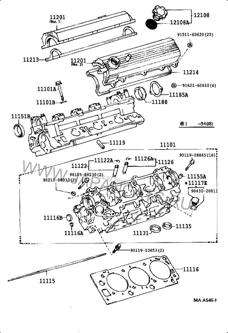

    Потекла все-таки одна заглушка на ГБЦ, на правой голове. Размер ее 30 мм. В магазинах ничего по размеру не нашел, заказать пришлось у токаря.
    Номер ее через сервис japancats.ru на дату поиска июль 2020 года 96411-43000. Цена до 375 рублей.
    11116B - код на картинки этой заглушки.
    На схеме показано вроде 2 разных, но по факту там две одинаковых.
